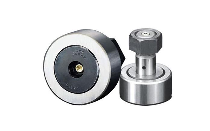

过度齿轮或从动齿轮的错误设计
发表于 2022-8-15 14:14:10 | 显示全部楼层
维修不是很方便,那个沉头螺拆要全拆光,另一个轴承更换不好取出,还有一个问题齿轮怎么防转的?齿与齿之间靠螺钉不靠谱
发表于 2022-8-15 14:59:18 | 显示全部楼层
换成这种凸轮轴承吧,套个齿轮完事。简单粗暴。更换还方便。
