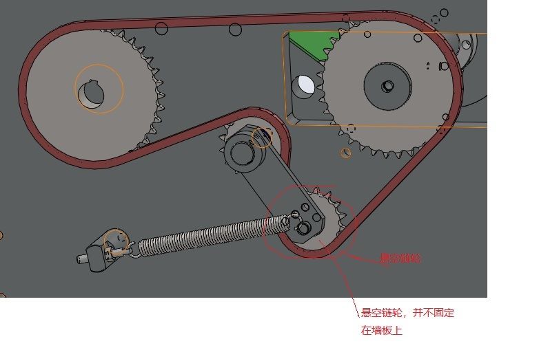

如图,这个链轮的涨紧我感觉有问题啊,尤其时它居然时悬空的,这样也行?
发表于 2022-8-11 17:27:02 | 显示全部楼层
你看错了
发表于 2022-8-11 18:24:27 | 显示全部楼层
中间不是有钣金连着的?
发表于 2022-8-11 18:44:08 | 显示全部楼层
顺着转没问题啊,逆着转包角太小不知道弹簧吃不吃得消。
发表于 2022-8-11 19:41:46 | 显示全部楼层
可以
发表于 2022-8-11 20:37:47 | 显示全部楼层
弹簧的角度方向,太靠近小链轮了吧。
发表于 2022-8-12 00:08:03 | 显示全部楼层
完全没问题。浮动链轮除了自身转动外,它只会绕固定小链轮中心转动。通过拉簧固定端的螺母调节张紧力。这个一般常见例行检查调节张紧方式不同,这个方案可以自适应调整。个人认为只适用于低转速场合,转速高了会出问题。
发表于 2022-8-12 06:57:33 | 显示全部楼层
自行车变速器~~~~~~···.
非常相似了  发表于 2022-8-12 08:11
是的,结构差不多  发表于 2022-8-12 08:09
发表于 2022-8-12 11:30:10 | 显示全部楼层
主要靠弹簧,
发表于 2022-8-12 11:43:10 | 显示全部楼层
感觉不是很好,有负载和空载时这张紧轮波动比较大,怪怪的
