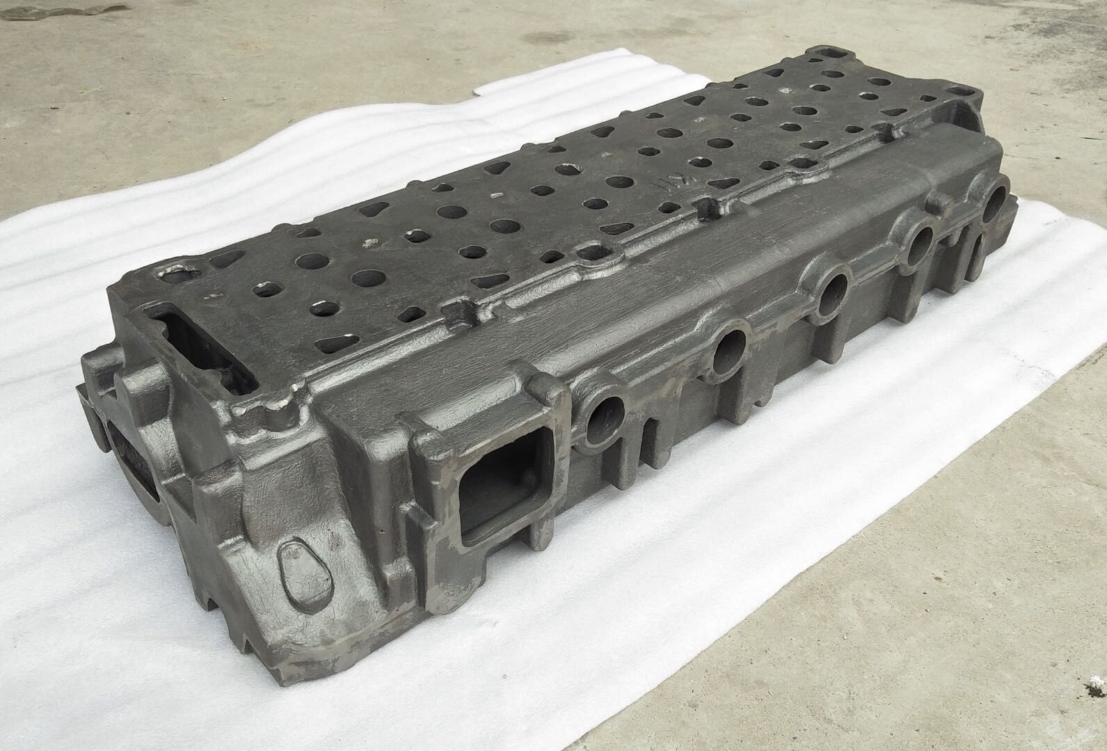

车企研发部的伙伴每次找我们下单总是强调,要快!要快!对于小批量生产来说,这两种技术的结合再合适不过,周期比传统开模方式减少1/3以上
发动机缸盖(蠕铁系列)
发动机缸盖(蠕铁系列)
新能源汽车控制箱体
新能源汽车控制箱体
增程式发动机缸体砂型
增程式发动机缸体砂型
增程式发动机缸体
增程式发动机缸体
新能源车架
新能源车架
电机壳体
电机壳体
电池包壳体
电池包壳体
增程式缸体
增程式缸体

 楼主| 发表于 2022-9-6 17:52:49 | 显示全部楼层
因为很多项目都签了保密协议,不方便分享得太详细哈。下面简单分享一下,发动机缸盖(蠕铁系列)项目
发动机缸盖
发动机缸盖
零件名称:六缸发动机缸盖(国六项目)
材质:蠕铁(RT400)        重量:155KG
项目需求:3件           制作周期:45天
尺寸:1050mm*350mm*200mm
制作方式:3D打印方式-无模快速制造缸盖水套砂芯
内部结构
内部结构
基体结构
基体结构
铸造难点:
1、蠕铁铸造的难点在于蠕铁的稳定区太小,且稳定区平台的大小和位置随产品而变,作为蠕化剂的镁需要非常精准地控制。
2、由于内部水层水套结构,在铸造过程中内部容易产生气孔、渣孔、砂眼、蜂窝状疏松、水套芯及油芯尺寸过小,成型及后处理时难度增加,砂芯浇注过程中容易出现偏移及断裂情况。
总结:已有实验证明,采用高强度蠕墨铸铁能够提高发动机的性能、燃油效率和持久性,同时减轻发动机重量,降低噪音和排放。
