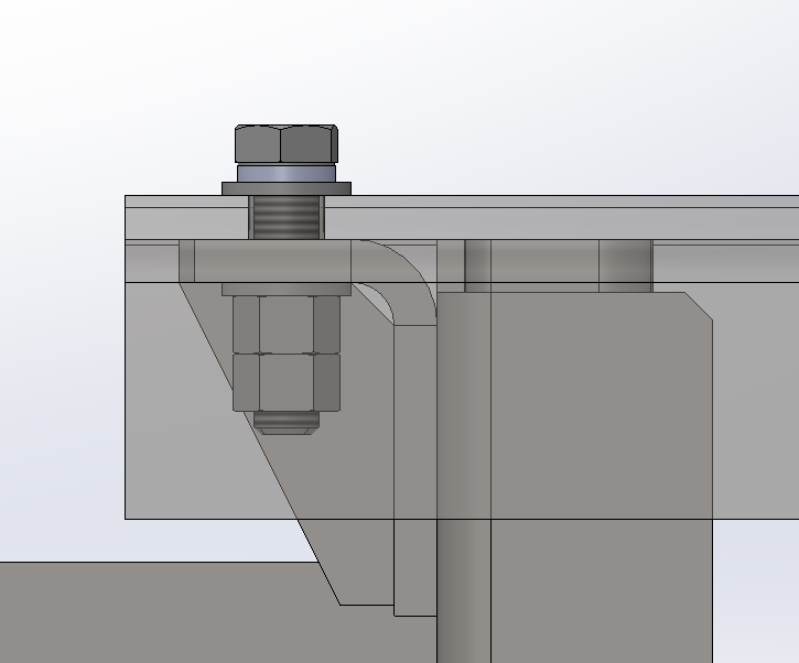

螺栓锁紧2块板子,计算应力的时候是计算螺栓孔的应力还是计算接触面的应力
发表于 2022-8-9 11:08:13 | 显示全部楼层
你这个要算接触面的吧
 楼主| 发表于 2022-8-9 11:32:58 | 显示全部楼层
我也感觉是的,毕竟是面来接触的,孔是螺栓来把两个面结合的通道
发表于 2022-8-9 11:36:14 | 显示全部楼层
错。算孔的应力,毕竟孔才是安装的主元素~
发表于 2022-8-9 13:36:29 | 显示全部楼层
你要计算什么应力?
 楼主| 发表于 2022-8-9 15:22:57 | 显示全部楼层
吕元亮 发表于 2022-8-9 13:36
你要计算什么应力?
你好,我是要看这个板的强度够不够
发表于 2022-8-9 17:08:25 | 显示全部楼层
孔距边有最小距离要求的,你看看机械手册。
发表于 2022-8-10 14:32:48 | 显示全部楼层
不知道我的分析是否正确啊。首先板子被螺栓固定,你想知道的应该是板子的静应力,分析板子的强度够不够。要是不是就不用往下看了。要是是的,那么首要的是做受力分析啊。大概就是负载力,板材自身重力和螺栓的紧固力三方面吧。静定状态就是受力平衡,就能算出所有力的理论值。然后可以借助一些软件做个简单的分析呗。要是想自己算,就查查材料的参数,看看强度行不行,变形量能不能接受。
发表于 2022-8-11 03:01:50 | 显示全部楼层
你担心螺栓预紧会把板子垫圈那里压坏?
 楼主| 发表于 2022-8-16 14:58:45 | 显示全部楼层
妖洞两拐 发表于 2022-8-11 03:01
你担心螺栓预紧会把板子垫圈那里压坏?
担心强度不够
