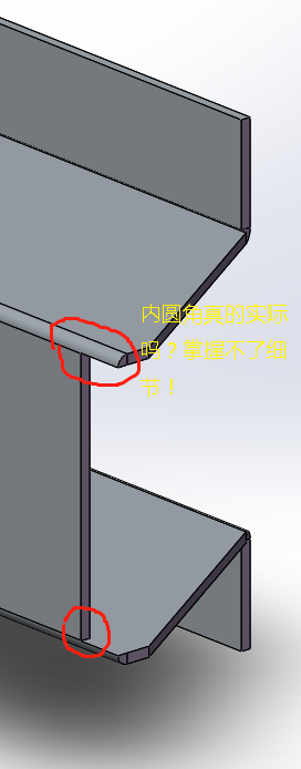

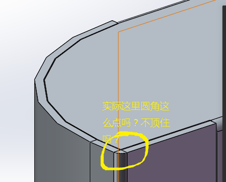

20220808115250_662896630.png 20220808115042_1159891578.png 很多人掌握不了细节是扣除内R是假的 0.3还是什么,但是有些人是折弯工出生所以明白哪里出问题避开。但是对于不是折弯工出生,像我其实完全可以用K因子避开这个陷阱,真实的内圆角起码和实际相差不多了,规避细节出问题。7 O% {7 W% F! K9 w
; L/ `' O0 g' u9 z2 K1)第一个要是我,圆弧切割掉6 a, Z' J. m3 e2 }* Z
2)第二个要是我,黄色圆圈部分要倒圆最好是1.5倍的厚度圆角。保险点,因为刀具折弯可能内圆角等于板厚或者大于板厚都是有的;另外间隙的话圆弧刀折弯真实不知道多少,如果符合你建模那么间隙要我的话留个30丝。+ ], O. o2 I4 M
3)第二个实际我建模是这样生产的,完蛋了 图片居然限制我上传,论坛这么没钱吗?是上面圆弧的面盖下来的而不是嵌入的,明白吧,制作方便点

发表于 2022-8-12 08:07:37 | 显示全部楼层
妖洞两拐 发表于 2022-8-11 12:07
8 X6 o4 Y1 m! ], ~第一个图呢?严丝合缝焊接不可取吧?
* M6 X5 h% l  B$ a& H
我一般喜欢留0.25的间隙,画图时理论上这样。
  `$ U+ M; z' v' Y! |9 O
 楼主| 发表于 2022-8-12 12:40:29 | 显示全部楼层
|张望发表于 08-12 08:07<br>我一般喜欢留0.25的间隙,画图时理论上这样。<br>
0.3毫米的间隙,对于1.5的板子来说,和没间隙也差不多吧?
 楼主| 发表于 2022-8-12 12:42:16 | 显示全部楼层
|WENGJUN发表于 08-11 20:57<i class="pstatus"> 本帖最后由 WENGJUN 于 2022-8-11 21:19 编辑 </i><br>8 Z; X1 L  b8 G
<br>
' g, I7 |, b, c( A! Y<img src="http://www.cmiw.cn/data/attachment/forum/202208/11/205529jx47jumfwwf6jzva.png" border="0" alt=""><img src="http://www.cmiw.cn/data/attachment/forum/202208/11/205529pj3f6lllukll8llb.png" border="0" alt=""> 很多人掌握不了细节是扣除内R是假的 0.3还是什么,但是有些人是折弯工出生所以明白哪里出问题避开。但是对于不是折弯工出生,像我其实完全可以用K因子避开这个陷阱,真实的内圆角起码和实际相差不多了,规避细节出问题。<br>3 H! p5 W5 _6 J6 t9 W( ]6 `
<br>
: i, d4 v# w0 J. P* F, ?1)第一个要是我,圆弧切割掉<br>/ j5 J/ t2 h. s9 N
2)第二个要是我,黄色圆圈部分要倒圆最好是1.5倍的厚度圆角。保险点,因为刀具折弯可能内圆角等于板厚或者大于板厚都是有的;另外间隙的话圆弧刀折弯真实不知道多少,如果符合你建模那么间隙要我的话留个30丝。<br>$ L& a, Z' O1 [1 `7 d
3)第二个实际我建模是这样生产的,<font size="5"><font color="#ff0000">完蛋了 图片居然限制我上传,论坛这么没钱吗?</font></font>是上面圆弧的面盖下来的而不是嵌入的,明白吧,制作方便点<br>
我们公司规定厚2毫米以内的钣金圆角一般0.2,这模型是之前别人做的,现在让我负责,我对这些细节有点不同的看法

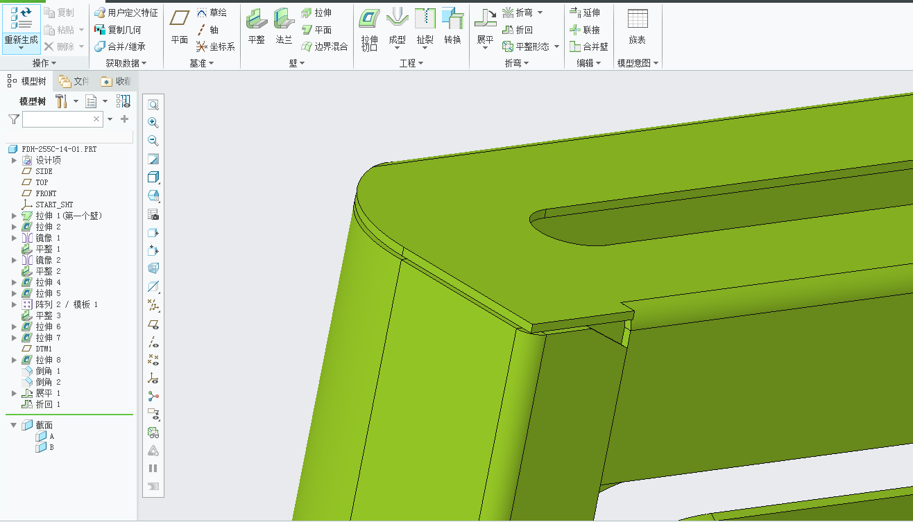

发表于 2022-8-12 13:08:23 | 显示全部楼层
妖洞两拐 发表于 2022-8-12 12:40
, N; j5 }3 [2 n  f3 z) H0.3毫米的间隙,对于1.5的板子来说,和没间隙也差不多吧?
% x9 O5 {4 i% n7 U3 s; Z6 `( K. n- v你这我不会这么设计间隙太大不行,不过你的圆角在我公司这样没把握做,我们公司会这样做,自己去理解为什么 F2N0R13V_`$Q9(G$FQJ6]D4.png 2 ^7 T1 N0 v$ O0 Y" ^3 i
发表于 2022-8-12 13:26:25 | 显示全部楼层
妖洞两拐 发表于 2022-8-12 12:429 s3 l2 y. L. T
我们公司规定厚2毫米以内的钣金圆角一般0.2,这模型是之前别人做的,现在让我负责,我对这些细节有点不同的 ...
# ?3 _, w& j3 F5 d- _# t钣金内圆角不是规定多少就多少的,我规定0也不行,这个折弯内圆角一般最小也是板厚的一半,绝大多数是板厚或者比板厚还大,可以半径规测量,你要必须的话就是刨槽折弯,把刨薄才行,越薄那么内圆角才能越小。
) e; Z4 l6 y/ W
 楼主| 发表于 2022-8-12 20:45:06 | 显示全部楼层
|WENGJUN发表于 08-12 13:26<br>钣金内圆角不是规定多少就多少的,我规定0也不行,这个折弯内圆角一般最小也是板厚的一半,绝大多数是板厚或者比板厚还大,可以半径规测量,你要必须的话就是刨槽折弯,把刨薄才行,越薄那么内圆角才能越小。<br>
目前来说加工没啥问题,板一般不超过3毫米,大多数都是2.0以内,做外观,间隙和圆角一般都小
