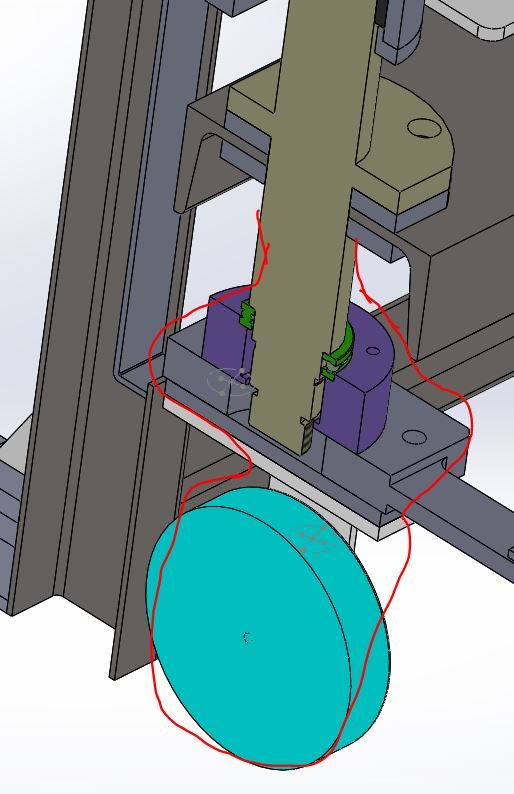

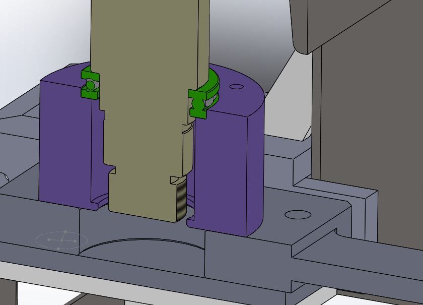

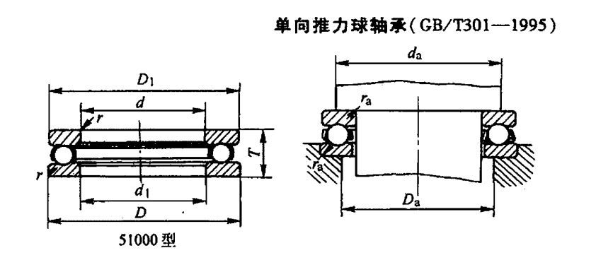

推力轴承这块我接触的很少
我是按照手册去设计推力轴承定位的结构
图中紫色圆柱体结构—轴承座原先是想装深沟球轴承,现在被我改造为推力轴承的安装结构,绿色部位为推力球轴承。推力轴承与轴承座、以及安装在轴承下方的灰色底板要围绕黄颜色的轴旋转,而轴本身不动,如果按照手册中这样设计定位结构,那轴的轴向定位如何实现?这里比较麻烦的是那根轴不能与底板、轴承座这种旋转部件有接触
谢谢各位指教!

发表于 2022-8-4 10:56:15 | 显示全部楼层
紫色部位延长后,再加深沟球轴承,注意推力轴承安装方向
 楼主| 发表于 2022-8-4 11:00:36 | 显示全部楼层
有必要加深沟球吗?
加无油衬套是否可以?
发表于 2022-8-4 11:14:22 | 显示全部楼层
既然黄色轴是不动的,那就穿过灰色板,在下面锁固。
或者黄色轴的上端,锁固在哪块板上。
另外,这种结构一个轴承不够吧,尽可能两个轴承,而且轴承轴向距离拉大点。
 楼主| 发表于 2022-8-4 11:34:59 | 显示全部楼层
或者黄色轴的上端,锁固在哪块板上。
灰色底板下方连接脚轮
轴有个法兰固定在上方的槽钢上
轴端延长至灰色底板上,也没什么用吧?
轴的受力来源于垂直地面的反弹支撑力
建议在紫色内部加一个轴承/无油衬托,甚至一个铜套也行。这样使用上效果上会好很多,如何对价格要求很高,那就另说  发表于 2022-8-4 15:12
那就没啥了,考虑要不要加多个轴承就行了。  发表于 2022-8-4 11:40

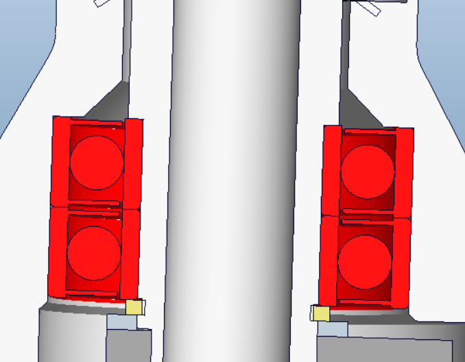

发表于 2022-8-4 14:42:38 | 显示全部楼层
直接使用双深沟球轴承;
1、紫色安装结构留个轴承的外圈台阶,将轴承安装到紫色的结构上,通过卡簧将轴承固定在紫色结构内;
2、将1步骤的组合件装入轴,轴上开卡簧槽,安装卡簧轴向限位;
3、最后就是将灰色结构件固定在紫色结构上,圆柱头螺钉就OK了
具体能不能承受的住重量的负载要考虑一下
发表于 2022-8-4 14:46:27 | 显示全部楼层
意思就是这种结构,黄色是卡簧,白色等同于你紫色结构

 楼主| 发表于 2022-8-4 16:42:40 | 显示全部楼层
深沟球轴承应该放在推力轴承上方吧,灰色底板承受来自脚轮的支撑力
