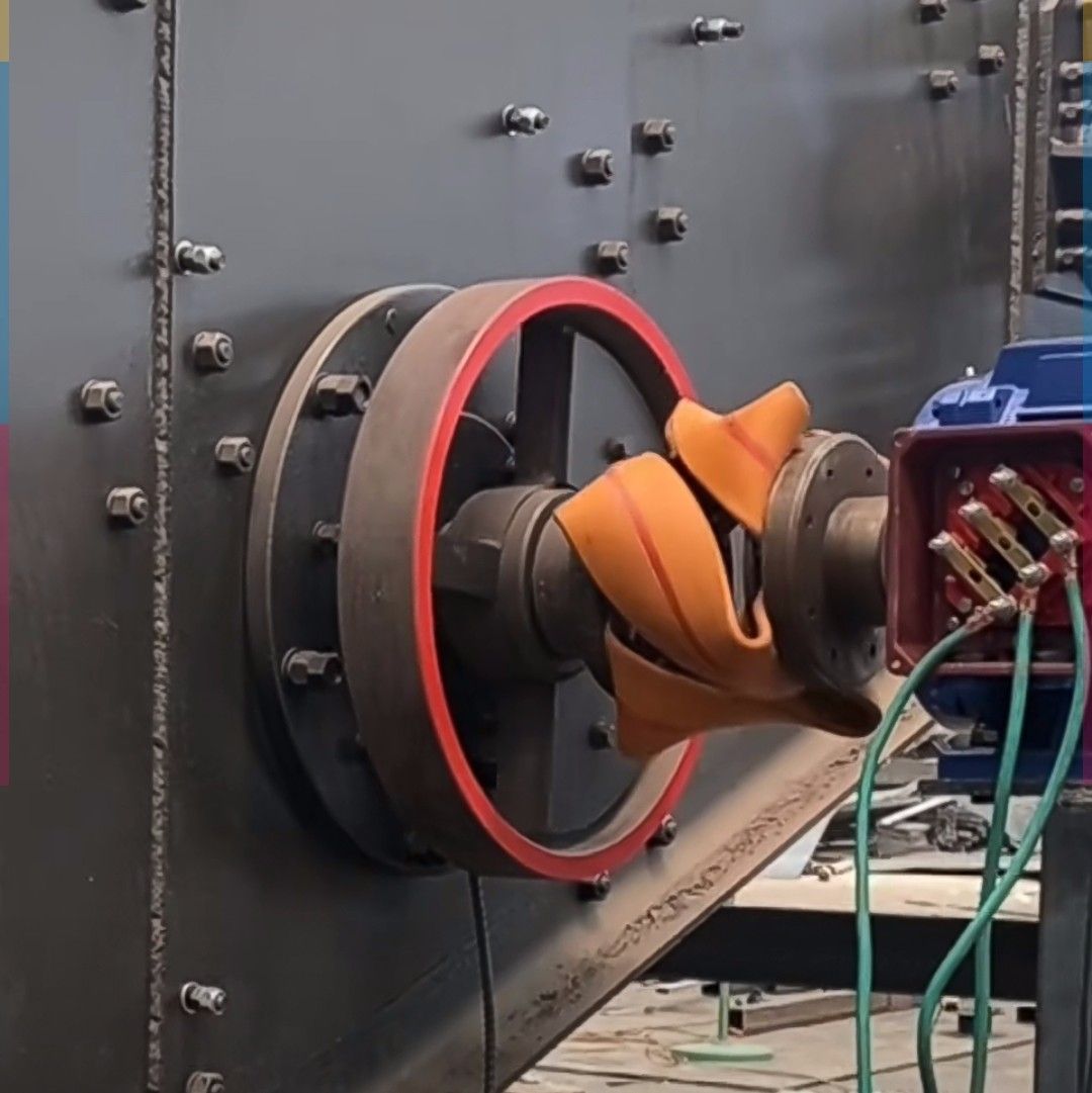

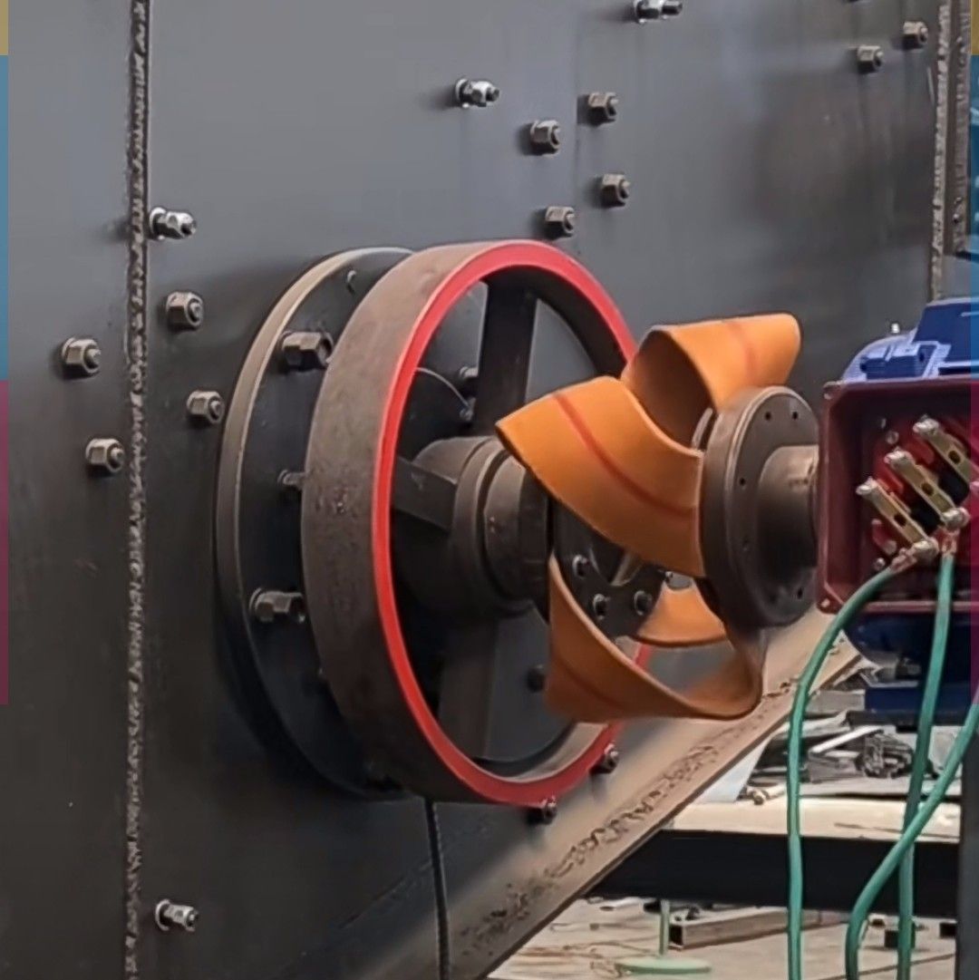

不明就辩(18)——有趣的联轴器

在导热油泵上见过

这种还真是第一次见,长见识了

以前做振动机,试了很多联轴器都坏了,最后搞了个高压油管,抱箍在轴上
NP  发表于 2022-8-4 23:07

这个应该叫做灯笼联轴器。振动设备上常用的。用以减缓启动时对电机冲击。
灯笼联轴器,有些意思  发表于 2022-8-5 09:04
