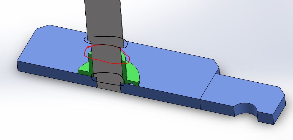

无油衬套(绿色)与底板(蓝色)安装一体,然后绕着轴旋转,轴本身不转
为了让衬套有轴向定位,那我是让轴的末端与底板有个安装止口定位?还是让衬套的端面与轴的轴肩有接触?
谢谢!

让衬套的端面与轴的轴肩有接触,才是正确的。
你发的图,是轴的末端与底板有接触,怎么旋转起来就是这两在摩擦了,是错的。
另外,这仅仅是讨论摩擦面的问题,你这结构是还没画好吧?

轴头这块的轴肩与底板表面接触,底板那个孔与轴头外径有间隙
套穿过板子,道理不一样么,板孔加工精度也不需要那么高了  发表于 2022-8-3 17:26

就卡轴肩呗,还简单。
发表于 2022-8-3 13:57:55 | 显示全部楼层
板粗轴精,舍粗取精。

肯定不行哟
发表于 2022-8-3 16:29:30 | 显示全部楼层
为什么不用轴承...
发表于 2022-8-3 18:27:38 | 显示全部楼层
这用轴承不是更合适么?用无油衬套是处于什么考量
