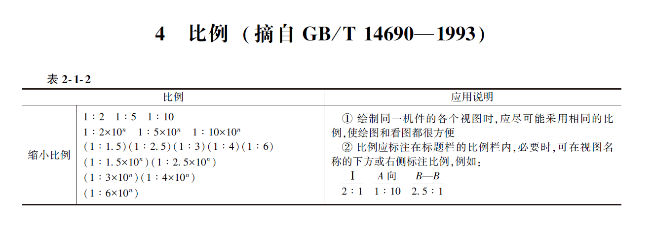

机械制图比例可以任意改吗?

这么玩的都是野路子,根本没把规范放到心上。
发表于 2022-8-4 09:20:13 | 显示全部楼层
一般情况下,都去整数,这种情况,干这么多年,说实话没见过。

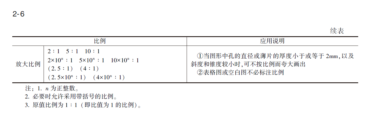

发表于 2022-8-7 20:38:20 | 显示全部楼层
C:\Users\Administrator\Desktop 捕获.PNG 捕获2.PNG
发表于 2022-8-8 17:21:05 | 显示全部楼层
我虽然没严格按国标来,但至少都是以0.5为单位递增  主要是为了让图纸更饱满,但不会搞个1.4和2.7,感觉看着有点别扭
发表于 2022-8-10 13:26:25 | 显示全部楼层
居然把这个问题当问题!有经验的老工程师经常会用非整数比例,至于原因也确实是为了图纸布满图框,这样好看。确实对图纸没影响,因为底图都是1:1,我们出图是通过放大图框,而不是缩小底图。以前之所以不让用这些比例是因为要晒图,部分图会扣下来借用,所以不能乱用比例,但现在不需要了,都是直接复制打图,所以比例不重要。目前部分年轻工程师以为会用三维建模就是工程师了,其实并非如此,作图还是二维漂亮

1:2.7这样的非整数比例的图纸,的确不影响看图。用1:2.5或1:3就布不满图纸了?

这个问题没有辩论的意义,图纸比例问题现在已经被弱化了,大部分人不会参考;至于那些说测量图纸换算长度的,那更不对,图上没标尺寸要么代表自由尺寸,要么代表自己落下尺寸了;至于是否布满的问题,更没有讨论意义,每个人都有自己的审美观,他觉得好看你觉得未必好看;但客观的讲,确实这种比例不是推荐比例;但个人观点,审图重点不应该放在抠这些小事上,应该多放在尺寸链、尺寸公差、设计基准加工基准测量基准上,否则本末倒置,图画的再漂亮,也是废纸

谢谢提醒。审核图纸就像老师批改作业,第一眼肯定是看书面和字迹。看图纸也一样如果第一眼整体布局不合理,视图表达不清晰,标题栏不规范。后面大概率是对这份图纸没好感。当然重要的尺寸及配合公差,形位公差还是会严格把控的。

个人感觉看公司的要求,有要求的话就遵守。没要求的话也不要搞一大堆带小数的比例。至于1:6和1:10之间的比例画图的时候可以换个图框,比如A3换成A2。如果公司只打A4的图还要求遵守比例的话,你可以问下怎么来遵守比例要求。遵守比例要求是要能出全部规格的图纸的,包括加长规格的图纸。
