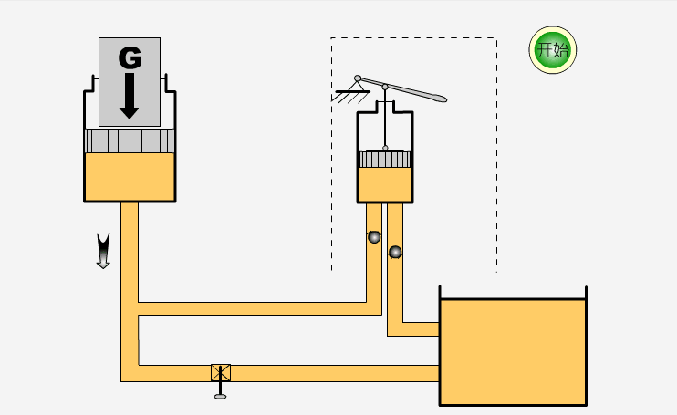

液压系统是什么原理,为何能产生那么大的力?9 b) s6 T& q3 ]0 j
! H" z) z4 Y3 O; b' u
液压系统是利用流体静力学中的帕斯卡定律,使用油或者其他液体,把压力在液体中传递,从而实现小压力控制大压力,有点类似杠杆原理。
  G1 ^+ |/ m0 L( Q* R
液体的可压缩性一般非常小,于是在流体静力学中,均认为液体是不可压缩的;在不可压缩的静止液体中,任何一点受到外力产生的效果,会瞬间传递到流体的各点,这就是帕斯卡定律。
0 @+ c* q* y7 t; e% P& J& ?& b& o. U

为何液压可以通过很小的力产生很大的力?
! q' c2 ?- E: L7 a- S
# D- z5 a; r, S2 d- ~/ w2 o
  B) ]' v) L$ l, o) s/ x
根据帕斯卡定律,对于如图的两个连通液面,任一水平面上的压强必然是相等,如果两个活塞处于同一水平线,那么活塞所受压强就有:
8 }, Z8 h2 g0 ^8 j. U4 f: w
P1=P2;
根据压强公式有:P=F/S
F1/S1=F2/S2;
既是:
F1/F2=S1/S2=C;
可见,两个活塞所受压力之比,等于活塞面积之比,而且与压强的大小无关;利用这个原理,我们就可以使用较小的力,来产生较大的力,付出的代价就是较小的力位移更大,类似杠杆原理。

液压系统在很多地方有应用,而且容易实现无级操控和高精度操控,比如其中一种千斤顶,就使用了液压原理,如下图

坚信,能量守恒,不管怎么放大,你需要的能量都是一定的,只是效率不同而已。
准确的说,不是放大力,而是对量的变换。 类似的应用有很多,比如变速箱,变压器,杠杆原理,液压原理。。  发表于 2022-7-25 16:24
