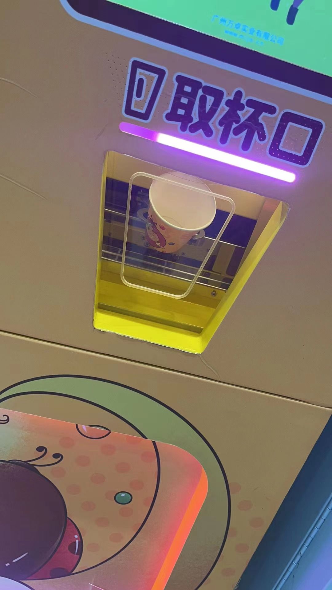

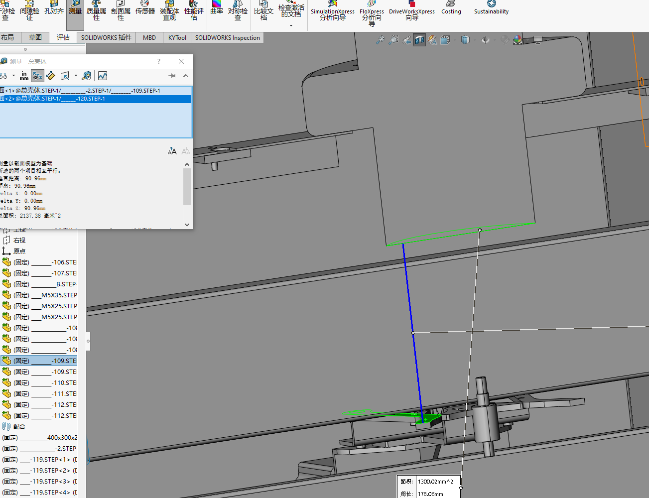

问题图片
问题图片
纸杯的落杯器落杯到接杯口间距90,现在加了个60长的导向管,但是纸杯还是有一定几率落歪,有做自动售卖的朋友碰到过类似问题么?

中间加了导向管,图纸里没显示,90件空,加了60的圆管导向

你先要讲清楚:第一,你是怎么落下的,初速度和角度是否准确。 第二,你下面是则么接住的?是不是有比较长的缓冲?被子落下的速度是多少?
这些细节是复杂的,偷懒的话就去抄袭德国人日本人的这些东西。。你这个对于他们顶部的公司绝对是小CASE。。
自由落体,这台机国内应该是第一台,海外貌似都是手动取的,问题已经解决,一个小活,呵呵!  发表于 2022-10-31 13:10
发表于 2022-10-31 13:15:56 | 显示全部楼层
做个滑道
嗯!之前就是3d打印了一个,解决了  发表于 2022-10-31 13:34
