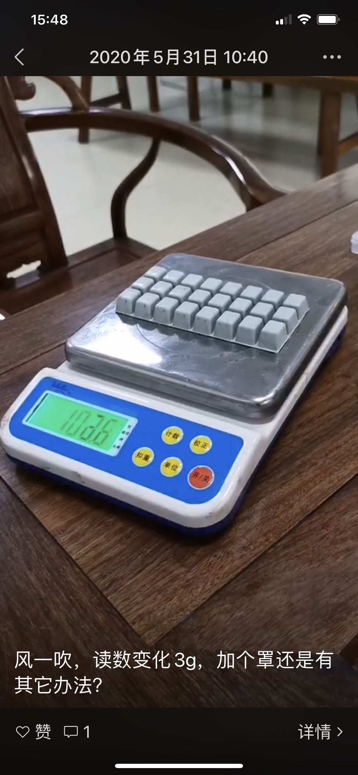

这是一个类似于做砂纸的产品,产品就是照片那个,用来抛光,所里烧结前是在一种粉末中掺一种非常硬的磨料,要求混合均匀,且每件要求重量相差在10克以内。
因为磨料比较重,混好后不能震动,否则就会沉到下面,现在一直只能人工操作,因为车间环境恶劣,估计以后招不到人,想做一条生产线:混合磨料--均匀的放入模具--送入加热炉烧结--将产品从模具中拿出,现在混合磨料--均匀的放入模具一直想不出好的办法。

高精度电子称本来就是带个玻璃罩的
 楼主| 发表于 2022-7-18 17:19:53 | 显示全部楼层
磨料混好以后就跟面粉一样,再均匀放在每个模具里,压实。这一步的难点是怎样控制放料重量每个相差在10克以内,磨料要均匀混合在介子中,磨料的比重大大超过介子,所以不能震动,否则磨料会往下沉
这个难点在磨料的比重大,混好后不能震动,否则就会积在一起,不能均匀的分布在磨块中  发表于 2022-7-19 08:31
类似水泥仓下料,电子秤出料。十克没什么问题的呀,人家药厂的要求更高。  发表于 2022-7-19 07:56

这个一次烧八块,放料的时间起码10分钟以上

你的意思是自动把料放入模具中控制不到10g内吗?用电子秤不行?
