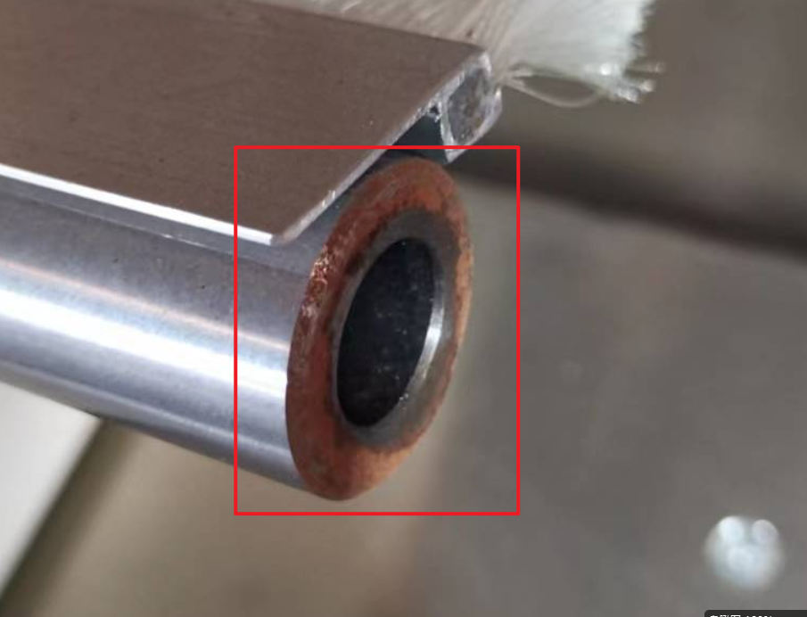

发表于 2022-7-14 09:17:26 | 显示全部楼层 |阅读模式
工厂内经常用Q235或者45调质镀铬棒,直接切削或者滚花作为各种轴类零件,相比于用圆棒料加工再镀层,成本降低了很多,但是有一个问题,就是切割后的端面、加工的方形扳手位之类的就没有镀层了,再加上切削液的腐蚀,很容易这些地方就会生锈,见附图,还没出厂就已经锈迹斑斑,非常不影响性能但工艺确实不好看,涂刷防锈漆粗糙不美观,各位有什么好的处理措施么?
发表于 2022-7-14 09:32:44 | 显示全部楼层
刷油
 楼主| 发表于 2022-7-14 09:37:14 | 显示全部楼层
对,我也百度到了说刷油,或者刷蜡,但是不知道刷油是什么效果?会不会跟普通的油刷完一擦就掉或者黏糊糊的?
发表于 2022-7-14 09:45:34 | 显示全部楼层
就是涂防锈油啊  在客户那里锈总比在自己这里锈好
 楼主| 发表于 2022-7-14 09:47:51 | 显示全部楼层
完全同意,而且客户反应说锈了,你可以怼他,有按时刷防锈油吗,没有当然会锈啦  发表于 2022-7-14 11:33
发表于 2022-7-14 13:45:29 | 显示全部楼层
涂防锈油
 楼主| 发表于 2022-7-14 14:11:57 | 显示全部楼层
防锈油是不是干了之后是金黄色的硬膜?会不会容易掉或者温度高融化了?
发表于 2022-7-14 17:31:23 | 显示全部楼层
卖明的小行家 发表于 2022-7-14 09:47
我也百度到了说刷油,或者刷蜡,但是不知道刷油是什么效果?会不会跟普通的油刷完一擦就掉或者黏糊糊的? ...
刷油就是表面有点黄的那种呀 黏糊糊是肯定的
发表于 2022-7-15 11:36:56 | 显示全部楼层
是刷油还是刷脂?夏天的话,油一上去就因为重力和粘稠度的影响跑了。刷脂的要好点吧。
发表于 2022-7-15 11:42:25 | 显示全部楼层
这种刷固体油好些,一周刷一次
