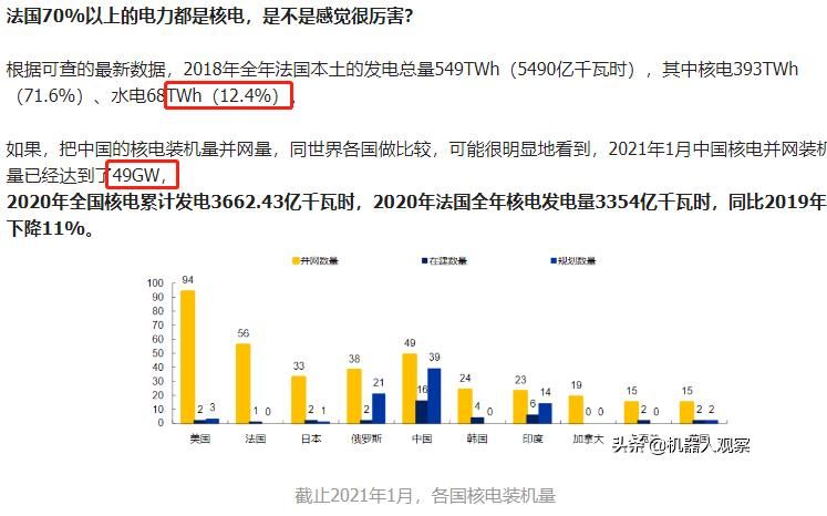

法国70%以上的电力都是核电,是不是感觉很厉害?
根据可查的最新数据,2018年全年法国本土的发电总量549TWh(5490亿千瓦时),其中核电393TWh(71.6%)、水电68TWh(12.4%)。

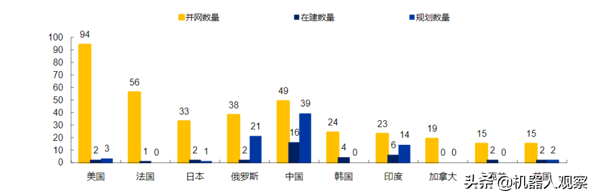

如果,把中国的核电装机量并网量,同世界各国做比较,可能很明显地看到,2021年1月中国核电并网装机量已经达到了49GW,
2020年全国核电累计发电3662.43亿千瓦时,2020年法国全年核电发电量3354亿千瓦时,同比2019年下降11%。
截止2021年1月,各国核电装机量
将中国和法国核电装机量以及全年累计发电量对比,就可以直接看出来,中国核电发电量已经超过了法国,装机量也会在近几年超过法国。
同时,在上面的这个表格中可以明显地看出来,全球两大能源需求巨头:中国,印度,对核电的规划和建设都远高于现有的发达国家。

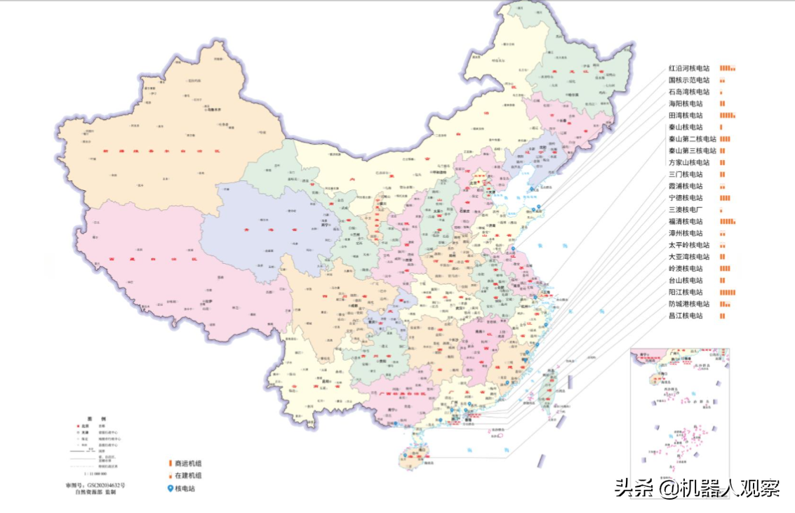

中国核电站分布(包含在建)
国内核电主要分布在沿海区域,尤其是靠近电力消耗较多的极大省份,山东,广东等地。台湾省也建成了4座核电站。

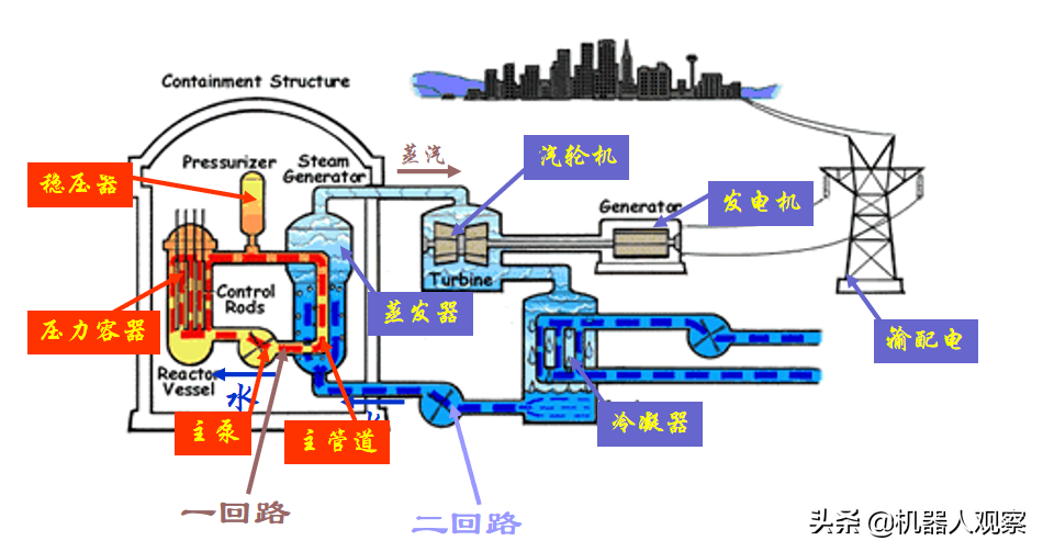

中国核电站主要以技术成熟度较高的“压水堆”为主
压水堆核电站的优势:燃料为低浓缩铀,富集度为2%。
压水堆工作原理
国内例如:大亚湾,田湾,三门核电厂,阳江,秦山一期,秦山二期都是压水堆核电机组。

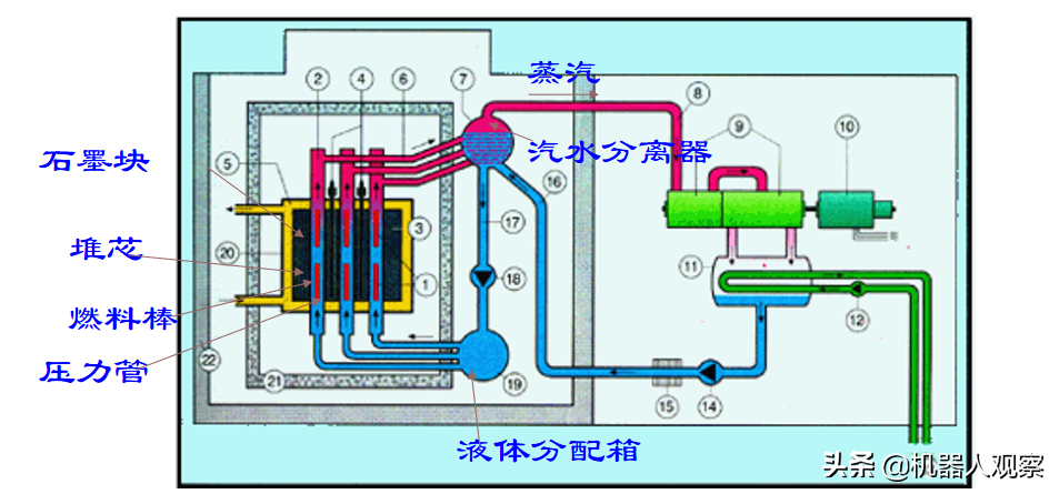

切尔诺贝利作为全球第一个核电站,在最开始设计的时候,就采用的是大功率的设计思路。
切尔诺贝利核电站的堆型
这种堆型,只有一个回路,属于沸水型堆型一种,它有1663根装有金属铀燃料的压力管,穿过直径12米,高7米石墨砌体构成。并且苏联建造的时候,就没有为这个堆型建造安全壳(可能当时也没这方面经验),石墨砌体在工作的时候,温度高达700℃,如果一旦泄露高温的蒸汽,非常容易出现产生易燃气体发生爆炸。
更重要的是,作为最早运营的核电站,切尔诺贝利核电站,管理确实比较混乱,本身没有可以借鉴的先例,同时对于不少故障和特例处理并没有可以借鉴的经验。因此,在出事后耽误了非常多的黄金救援时间。

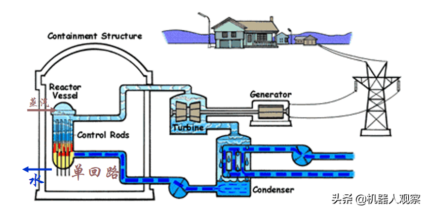

福岛核电站也是沸水堆型
作为上世纪70年代设计建造的核电站,福岛核电站也采用的是大功率的沸水堆型,一个回路,系统复杂度低于压水堆。
但是沸水堆的比功率较小,同样功率条件下核燃料装量较压水堆约大50%。因此虽然系统比较简单,但总投资较压水堆略大。
沸水堆型
但是沸水堆的缺点也很明显,由于沸水堆采用直接循环,水通过堰芯时将放射性物质直接带到汽轮机、冷凝器等设备,使这些设备污染而必须屏蔽。这给设计、运行、维修都带来不便。尤其是出现故障,容易直接出现等级性事故。

发表于 2022-7-13 15:54:23 | 显示全部楼层
单位都不一样,确定数据准确啊
发表于 2022-7-13 20:27:52 | 显示全部楼层
曲嘛黑 发表于 2022-7-13 15:54
单位都不一样,确定数据准确啊
火眼金睛
