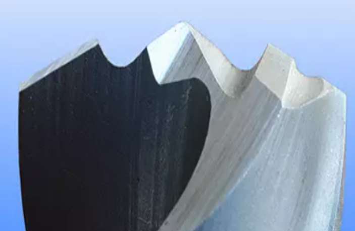

在目前很多机械加工中使用的切削工具,包括钻头都是由西方国家发明的,但是中国也曾经发明过非常了不起的钻头,那就是倪志福钻头。
$ T, ]. L; W0 {$ z7 _1 Q
倪志福钻头‍
倪志福钻头是由,原北京永定机械厂青年钳工倪志福在1953年发明的,当时很多人都将这种钻头叫倪志福钻头,最后为了体现这是由群众共同智慧的成果,由倪志福建议将其改名为群钻。

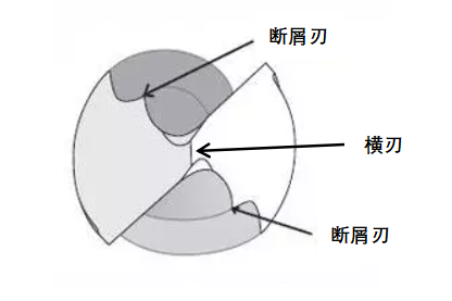

群钻是由麻花钻改进而来的,通过在麻花钻头部切削部分增加两条对称的月牙槽,将普通麻花钻的一尖三刃变成三尖七刃,以达到更好的切削效果。

群钻的特
群钻是发明者在实践中研发出来的,在使用中不断地发现其诸多的优点,后来经过研究分析也印证了这些优点。
- L) w4 ^7 S) X" g# W7 m
通常麻花钻的角度为118℃,并且头部都是直线刃口,群钻就打破了这一传统,将刃口改成了由多个月牙槽组成的内凹圆弧刃。
( @+ v" i. w3 }4 s
8 t( N. L+ y" ]/ k7 x" I+ t, [' z# x" O
4 s/ W; f% t7 O$ Q
由于钻头两条对称的横刃变窄了,在钻头角度不变的情况下,增加了多个尖角和切削边,这让钻头的稳定性提高了,径向跳动变小了,从而提高了钻孔精度和钻孔表面质量。
- s# [" p! s9 N' n, O9 O* c
普通麻花钻在钻孔切削时,会排出两条较宽的切削屑,这样既不利于快速排屑,也不利于钻头的冷却;而群钻由于又多个月牙槽,更利用断屑和排屑,这能提高钻孔的效率。
( B2 g7 @+ }7 C# v2 o- m5 b# q
通过将修磨后的麻花钻(群钻)与未修磨的麻花钻,进行切削实验后发现,群钻的磨损程度明显小于麻花钻,这也让钻头的耐用度明显提高,经过测算群钻的耐用度可以提高2~3倍。
  I. @1 N& G( }6 ]& c" s
群钻还可以根据不同的切削条件和要求,修磨出不同类型的群钻,以提高钻孔的效率和质量。

群钻的修磨‍4 \1 N! ~0 c7 j3 Z" D
一些常规钻头由于受到结构和量产工艺的限制,其性能多少都有一些缺陷,通过对其进行修磨就能得到改善,从而提高钻头的性能和使用范围,群钻就是这样,经过修磨后让麻花钻性能提高的。
. N9 p# |% G% Q. s" e* G9 w- p. h
在修磨的过程中都是在砂轮机上完成的,从市场上购买完整的118°麻花钻,首先要将麻花钻的尖头磨平,再磨其横刃,外直刃,最后磨出月牙形的弧刃,以及内直刃和分屑槽,整个群钻就算修磨成功了。
: b. n1 i$ }) {3 g
+ ]! ^* Q% B- |; s/ E
# Y- a; K- X0 K
( }: y- }* U+ g7 ~4 _
群钻修磨完成后,会进行钻孔测试以检验修磨后钻头的好坏,还会针对不同的加工材料进行再次的刃磨;整个修磨过程中需要每一道工序都掌握好角度,还要随时加水冷却。
