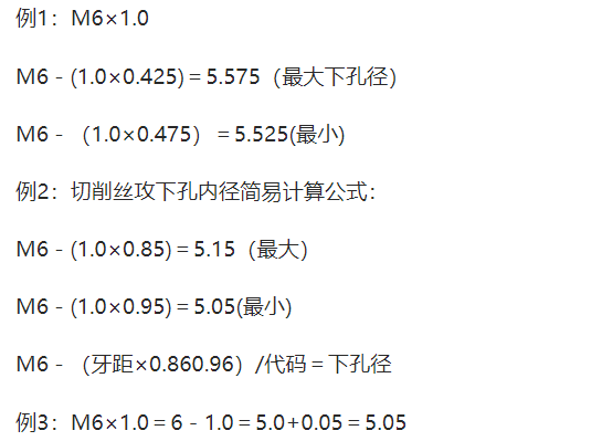

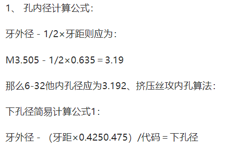

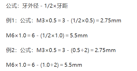

一、挤牙丝攻内孔径计算公式:9 t- Z, ?  F" C" H$ k7 a2 a' e
. ~8 n5 x. ?7 e/ m0 N3 u
3 ~: g9 t' y  t$ p3 M% ]! I

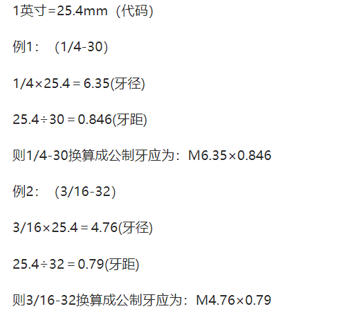

二、一般英制丝攻之换算公式:
2 h* O2 U  Y9 Z& s- ?  [$ M. q( L: A* x% t) @7 |4 H3 O
$ z+ q+ J4 i6 \9 d0 s9 I- y2 u2 l# u1 K1 M
7 V- u3 O5 m3 i9 }/ Y

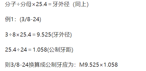

三、一般英制牙换算成公制牙的公式: 4 I: _: B, ^5 ~; n% L0 ?) t
6 g- J3 _/ h4 F% g1 W! b, }
, l1 \4 I& {1 |# ]6 o- T/ i
, Q$ F; L6 [# J1 I- \6 x, b

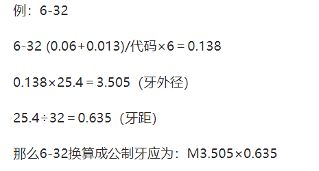

( y  w7 u5 W5 O7 r& T% h四、美制牙换算公制牙公式:
8 U/ w3 |5 V" T$ p# L/ i' }
' L+ q* ]5 K. Z+ Z
1 b9 r) ^) f% U! l( t% `8 y: m" Z6 Q1 b0 d3 {. m, e
8 ]. g. W) v# C* \& ?* j- D) M: s# n3 [) r7 p
1 S$ {. K. u4 |3 B( q7 @& |* P

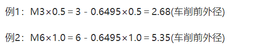

五、压牙外径计算简易公式:

2 d3 G5 f1 C# d; _7 ?六、公制牙滚造径计算公式:(饱牙计算) ) r" c$ @) w/ }* @  K

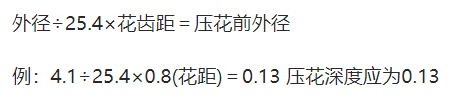

& v9 L9 A7 Q, s6 n七、压花外径深度(外径)

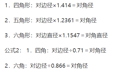

1 u4 t1 y$ u8 k八、多边形材料之对角换算公式:
7 B+ [* m3 c+ L' b9 R5 o8 V# D, t: {+ U8 O
" I" f6 g; R3 s3 \0 g' ^

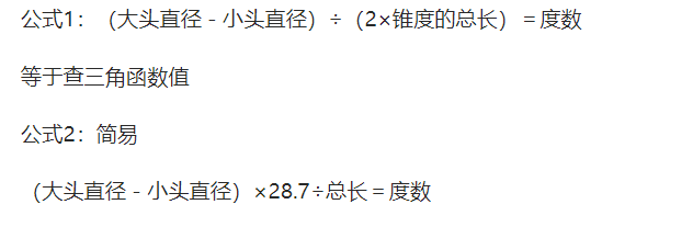

十、锥度的计算公式:
