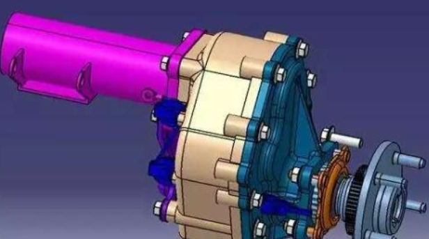

传统的车辆都是通过半轴直接驱动车轮转动,车轮的中心线与半轴的中心线是在同一水平面的。车辆的底盘高度就是桥壳底部与地面的距离。今天偶然看到了一个对奔驰重卡轮毂的拆解视频,发现这辆奔驰重卡的半轴中心线要比车轮的中心线高,自然使得卡车的底盘较高。
: ?3 R" h' Z; `5 w) V8 E" y$ R8 I
( J3 }9 b& w# M, x( y9 ]

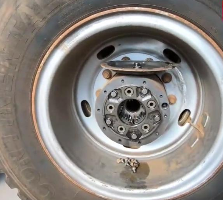

其实这辆奔驰重卡采用的是轮边减速桥技术。轮边减速器是在半轴和车轮之间增加了一级传动,这就使得半轴的中心线比车轮的中心线要高,就像把底盘举起来了,如此增加了离地间隙。
4 o3 c' O: Y/ r* T! G; x
& b; r2 J/ j  H% h& q& Y" a4 L7 [

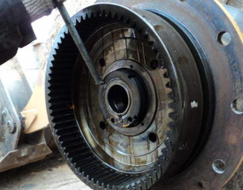

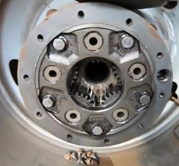

轮边减速器由太阳轮、行星轮、行星轮架和齿圈组成。太阳轮与半轴相连、行星轮架与车轮相连、齿圈则与桥壳相连。这就相当于在车轮处又增加了一套行星齿轮减速机构,这套减速机构可以在主减速器降速增扭的基础上继续降速增扭,相当于经过了两级扭矩放大。因此在需要大扭矩输出的时候,轮边减速器非常的实用。
1 ?' v  P: g* {" o$ a8 z1 x
+ o% I0 B7 h# ?/ e
' ~- w5 |" @& h' ]8 [2 {" y
轮边减速器不仅提高了卡车的离地间隙,而且还提高了汽车的驱动力。相比于更换大马力发动机和增加液力变矩器,它的成本要小得多。目前已被应用在载重货车、大型工程车和越野汽车上。
