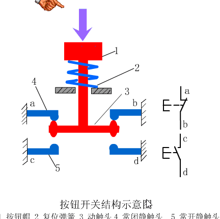

13、电磁接触器主要由哪几部分组成?简述电磁接触器的工作原理。
电磁接触器一般由电磁机构、触点、灭弧装置、释放弹簧机构、支架与底座 等几部分组成。接触器根据电磁原理工作:当电磁线圈通电后, 线圈电流产生磁场, 使静铁心产生电磁吸力吸引衔铁, 并带动触点动作,使常闭触点断开, 常开 触点闭合, 两者是联动的。当线圈断电时, 电磁力消失, 衔铁在释放弹簧的作用下降放,使触点复原,即常开触点断开,常闭触点闭合。
