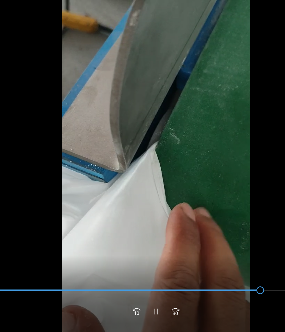

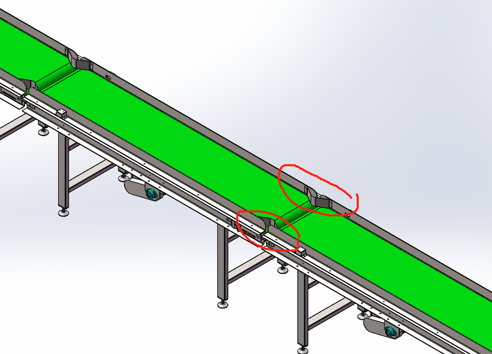

如图所示3段对接皮带,在输送袋装粉料的过程种容易跑道皮带两侧和对接处的缝隙中,导致物料袋撕破,有什么好的简易的方法加以改造,使其输送顺畅不卡阻。

中间加个固定导向板,可以防止卡在缝里。你这是码垛线吧
发表于 2022-7-6 08:34:19 | 显示全部楼层
高度错开,一阶一阶往下。
发表于 2022-7-6 08:34:53 | 显示全部楼层
有没有试过,把上游挡板做长一点,搭到下游挡板上?

立边往外折一下,在立边护板上固定上通长的PVC带,带的下边略高于传送带面。不然接触到了摩擦力很大
发表于 2022-7-6 09:18:29 | 显示全部楼层
可以加排塑料小轮子

护栏太多了,每个输送机不要那么长护栏
发表于 2022-7-7 10:34:26 | 显示全部楼层
观察下超市里平的那种电梯,两侧的挡板是在输送带上,两侧挡板间的距离要小于输送带的宽度。输送机与输送机之间可以用牛眼滚珠过渡或者高度差来过渡。
