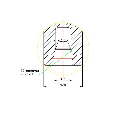

50°锥面粗糙度要求Rzmax 3,如何选择刀具、设备、工艺参数,谢谢!+ H! T' Z7 d" C2 e2 W& @# L3 r
直径11和直径9之间由50°锥面连接,这个锥面的粗糙度。7 U$ s. Y" H1 e% L& ~; L( A

截图20220706141305.png 材料304,机床马扎克刀塔数控车,刀尖R0.4,转速800,进给0.03-0.05,切深0.08-0.015.现在技工存在的问题是:鳞刺(麻点)、积削瘤等,不合格约占30%,如何能提高合格率?磨粒流曾经试过,不行!

不锈钢304材料精镗内锥面,粗糙度达不到Rzmax3。请高手指点,从加工工艺方面(如刀具选择、参数设定、冷却方式)给予指导,谢谢

没标错,就是Rzmax 3,我们采用镗刀加工,大批量生产现在合格率很低,现在只有60%合格,如何提高合格率是摆在面前的难题。

刀具方面:换更锋利的刀,刀杆也要选刚性非常好的,比如合金刀杆;刀具、刀柄做动平衡处理;9 k0 P$ C( @6 n3 M% x; G
参数:精光的转速不够,还要往上提,具体提多少还要根据你的设备来,至少50%吧,一般来说普通加工中心主轴转速极限大约在5000~7000转
发表于 2022-7-9 15:54:45 | 显示全部楼层
高光加工,转速800,低了吧,8000可以试试吗?
 楼主| 发表于 2022-7-15 07:28:42 | 显示全部楼层
转速超800,振纹出现了
