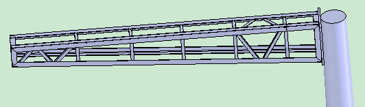

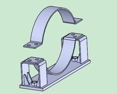

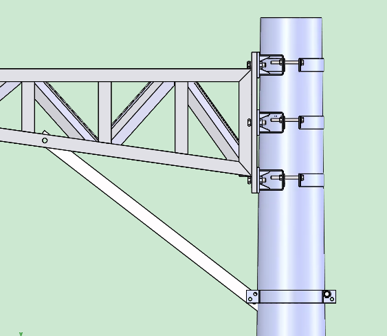

发表于 2022-7-4 16:53:44 | 显示全部楼层 |阅读模式
抱箍形式可靠性如何保证呢?是否还有别的形式?

发表于 2022-7-5 08:20:59 | 显示全部楼层
做成抱箍的形式
发表于 2022-7-5 08:25:37 | 显示全部楼层
最好两个面,都能利用上。
发表于 2022-7-5 09:43:26 | 显示全部楼层
参考交通信号灯那个悬臂梁的连接方式
发表于 2022-7-5 10:01:48 | 显示全部楼层
做成抱箍的形式  同时加斜撑的结构

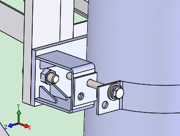

 楼主| 发表于 2022-7-6 13:47:51 | 显示全部楼层
大侠们可以看看这样设计有什么弊端么?还有什么地方可以考虑的
