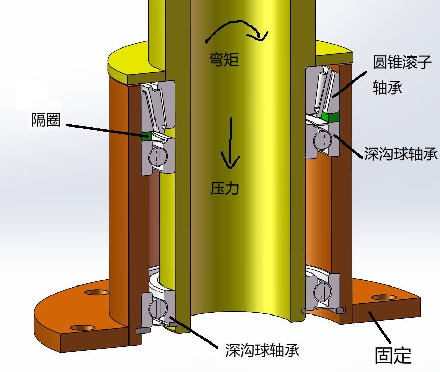

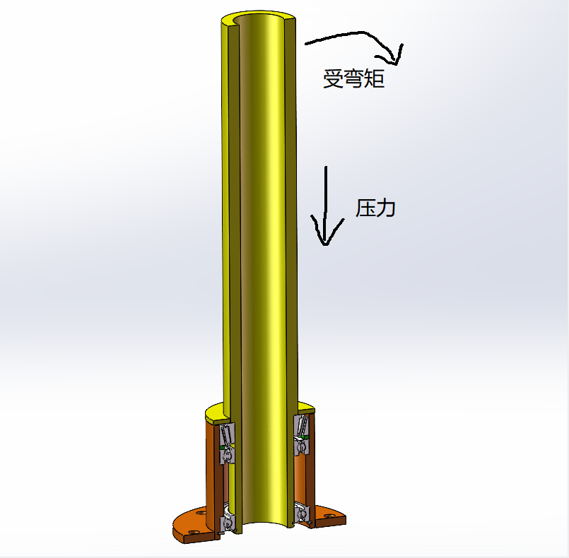

黄色立柱受压力和弯矩,力都比较大,立柱还得能转动。我用下面橙色的轴承座里面有两个深沟球轴承和一个圆锥滚子轴承,这样设计合不合理?上面的深沟球轴承能去掉吗?谢谢

发表于 2022-7-3 11:07:37 | 显示全部楼层
不行
发表于 2022-7-3 11:09:15 | 显示全部楼层
上面的深沟球轴承是要保留的。因为圆锥滚子轴承对径向力载荷并不高,并且,有上面的深沟球轴承,可以保证轴不会倾斜
拆开你家车轮轴承看看,是什么轴承承受径向力。。。。  发表于 2022-7-3 12:27
发表于 2022-7-3 11:21:15 | 显示全部楼层
如果压力大,圆锥滚子轴承的阻力会很大
 楼主| 发表于 2022-7-3 11:56:26 | 显示全部楼层
小表哥 发表于 2022-7-3 11:09
上面的深沟球轴承是要保留的。因为圆锥滚子轴承对径向力载荷并不高,并且,有上面的深沟球轴承,可以保证轴 ...
嗯嗯,那圆锥滚子轴承角度是不是得大点?可不可以使用推力轴承替换呢
 楼主| 发表于 2022-7-3 12:00:22 | 显示全部楼层
cool44 发表于 2022-7-3 11:21
如果压力大,圆锥滚子轴承的阻力会很大
嗯嗯,是啊。是不是可以用推力轴承替换圆锥滚子轴承呢?
这样更好  发表于 2022-7-3 22:49
发表于 2022-7-3 12:02:25 | 显示全部楼层
尺寸和吨位这些参数很重要
发表于 2022-7-3 13:04:55 | 显示全部楼层
如有条件,加一个刚性支撑
发表于 2022-7-3 16:13:39 | 显示全部楼层
不知道尺寸多大,大的话可以考虑回转支承
发表于 2022-7-3 17:02:10 | 显示全部楼层
上面的深沟球不建议取消,我以前参与的一个项目结构和你这个类似,不仅不能取消,还要改成四点接触优化。
