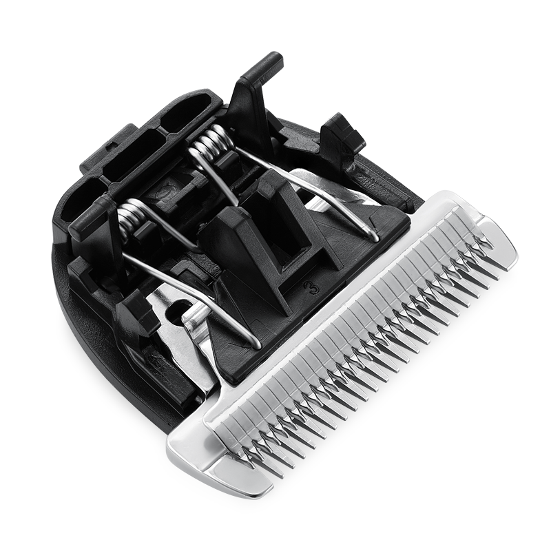

理发器的主要工作部位是刀头。刀头由上下重叠的两排带刃刀齿组成。一般上面一排为动刀,下面一排为定刀,在使用过程中定刀是固定不动的,而动刀则做高速往复运动,两者相互配合,将头发剪下来。

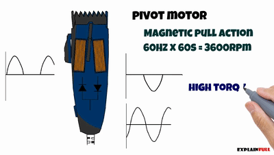

枢轴电动机带动。枢轴电动机类似于电磁电动机,但它使用的是两个电磁体且没有弹簧。使用交流电,通过对两边电磁铁的通断电完成刀片的往复运动。一般这类理发器的刀片速度比较低,但枢轴式电动推剪产生的切削力至少是磁性电动推剪的两倍。因此在使用时修剪湿发比较容易。一般专业的理发师会使用这个。

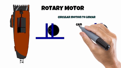

旋转马达带动。这类理发器的动力来自于旋转马达,通过偏心轮连接马达和刀头,将动力传递至刀头上。偏心轮的中心连接马达输出轴,偏心轮上的偏心钉放置在刀头的凹槽位置,这样通过偏心轮将马达的圆周运动转化为刀头的水平剪切运动。最终达到剃发的目的。旋转马达可使用交流和直流供电,这样就可以使用电池进行供电了。通常价格较高些,但使用上比较方便,质量也好。

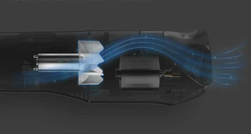

为了提高竞争力,各个设计师也力争创新,解决用户的痛点。例如天热理发最烦人的就是流一脖子碎发,扎的脖子非常痒。像小米生态链中的这款须眉理发器,除了市场普通理发器的一些功能外,还添加了自动吸碎发的功能。它可以一边理发一边将碎发吸进理发器,这样在剪完头发后不会被碎头发扎脖子,也不会弄得地上到处都是碎发不好清理了。

不得不说这是一个很好的创意。其实这个原理也不复杂,就是在其内部用置入了一个转速达上万rpm的马达,开启后可通过碎发通道将碎发吸入碎发仓,理完发后,直接将碎发仓拆下用水清洗即可。

看着是偏心+剪切
