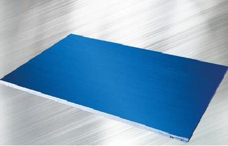

钣金实际上是一种加工工艺,但具体是如何定义的,至今还没有一个完整的说法。但通常我们可以将其定义为:钣金是针对金属薄板(通常在6mm以下)一种综合冷加工工艺,包括:laser、剪、冲/切/复合、折、焊接、铆接、拼接、成型(如汽车车身)等。

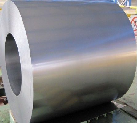

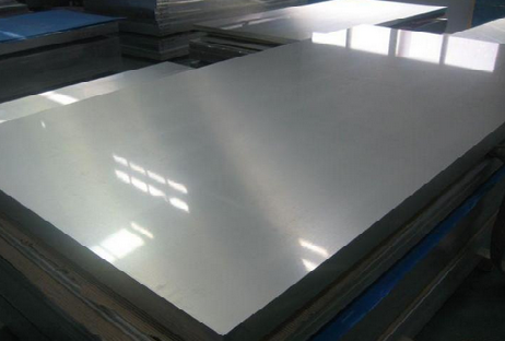

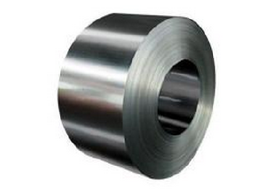

SPCC冷轧板
主要用于成型后表面需处理的产品(如喷粉,烤漆,电镀等,主要目的是提高表面质量,因spcc易生锈,表面有油、光泽偏暗)。
SPCC卷板

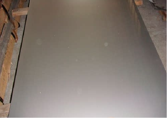

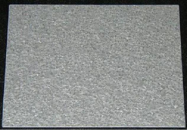

SGCC镀锌板普锌、高锌
镀锌钢板是为防止钢板表面遭受腐蚀,延长其使用寿命,在钢板表面涂以一层金属锌,这种镀锌的薄钢板称为镀锌板。
表面特征:SGCC普锌板表面锌花比较均匀细腻。
SGCC普锌
+ o! y- T* v% h1 m6 o0 [
表面特征:SGCC高锌板锌花比较粗糙表面有黑色锌点、颜色偏暗。

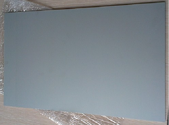

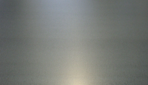

SECC电解板
电解板的表面更幼细。而防锈性能方面,在同等锌厚的情况下,电镀锌(电解板)的防锈能力更好,因为表面锌的密度经过,电解过程后,比普通的经过高温镀锌,分子结构来得更稳固。
表面特征:表面光滑、平整,不易损伤、颜色银灰色偏青。耐指纹,SECC表面有涂油、烤漆附着力较差需打磨处理。非耐指纹,SECC表面无油,一般颜色偏暗、偏粗糙.

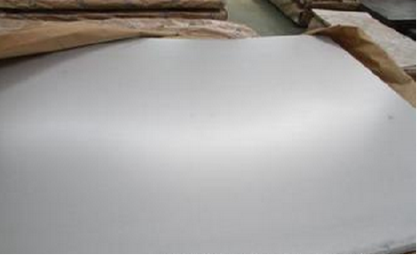

SGLCC覆铝锌板
覆铝锌板是在钢板表面铝锌合金覆盖处理,由55%铝、43.4%锌与1.6%硅在约600℃高温下凝固而组成。用于极端环境下、极具耐蚀和耐气候性、可保证约20年以上的使用寿命。
表面特征:白灰色带有锌花、光泽偏暗。锌花有大锌花、中锌花、小锌花须统一性。
SGLCC覆铝锌板

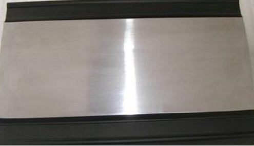

AL铝
铝是轻金属,熔点低,纯铝易氧化,但拉伸强度较好。
表面特征:表面有拉丝纹路、颜色灰白色、手感较轻、光泽偏暗。

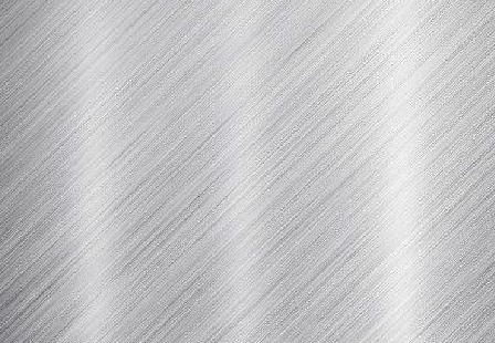

SUS不锈钢
抗大气、酸、碱、盐等介质腐蚀作用的不锈耐酸钢总成。 要达到不锈耐蚀作用, 由于合金种类及含量不同,种类繁多。 不锈钢特点:耐蚀好,光亮度好,强度高;有一定弹性; 表面处理主要是有时因板材表面质量不高经处理(如拉丝)后可提高表面质量。
SUS不锈钢
7 d1 Y  z8 V% h* B8 h/ @
拉丝面

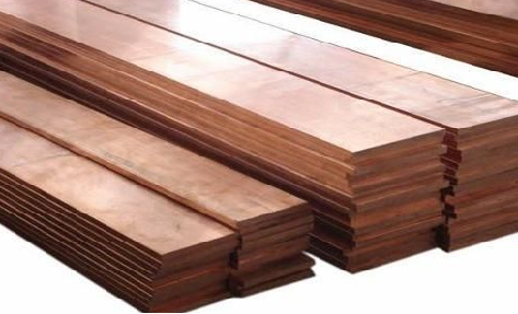

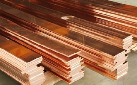

CU铜
铜是一种过渡元素,化学符号Cu,英文copper,原子序数29。纯铜是柔软的金属,表面刚切开时为红橙色带金属光泽,单质呈紫红色。延展性好,导热性和导电性高,因此在电缆和电气、电子元件是最常用的材料,也可用作建筑材料,可以组成众多种合金。铜合金机械性能优异,电阻率很低,其中最重要的数青铜和黄铜。此外,铜也是耐用的金属,可以多次回收而无损其机械性能。
紫铜
6 |# g0 b: P$ _6 k4 {+ e7 ?
红铜
