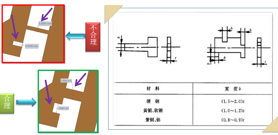

4). 凸出悬臂和凹槽的最小宽度
# l: {( l+ R" _- O2 R
8 d, ^' f* V) l; j1 b1 ]) w

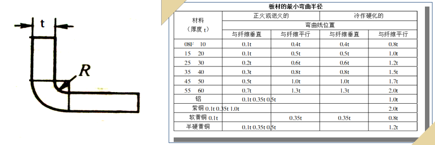

1).材料弯曲时,弯曲圆角当超过材料的极限强度时,就会产生裂缝和折断,应避免过小的弯曲圆角半径
2)R角的设定最好不要大于其自身1.5倍材料厚度。因为R角过大弯曲过后其回弹也很大。
/ v2 |! q, c* D4 V5 }. i5 M$ ]
1 g  f  S. ]6 |% c+ j/ J/ Z
3).弯曲件的弯曲高度不要太长,同时H也不可以过小,特别是材料t>2mm的时候h过小(切记),会使弯曲困难,很难得到形状准确的零件。
弯曲件弯角成90°时,为了便于成形应使弯曲件直边高度h>2t,当h=1.3t-2t时,应使R≈0或采用压凹槽等弯曲方法,见下图。

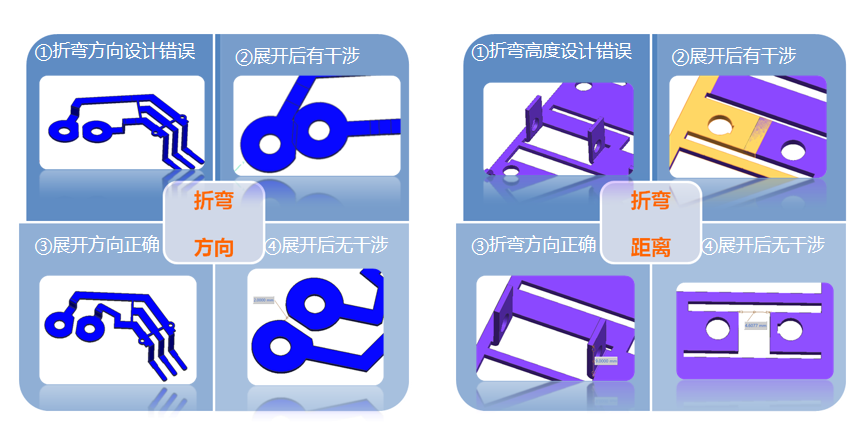

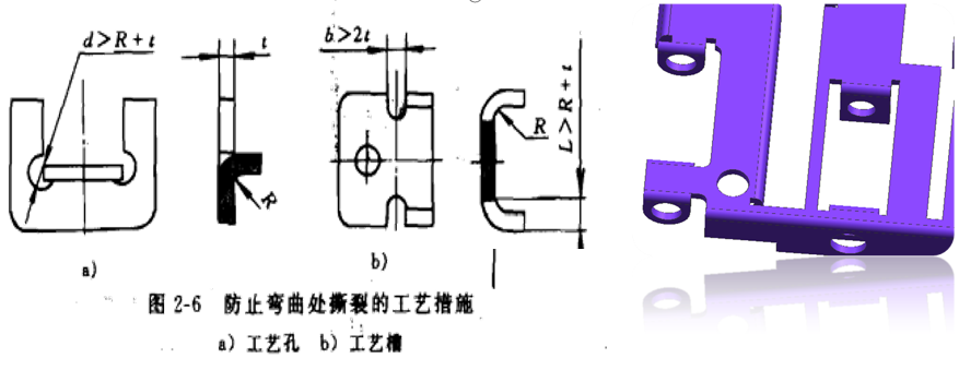

4). 弯曲件的弯曲线尽量不要设计在宽度突变的地方(如下图),以避免撕裂。
如果非要设计在宽度突变的地方,可以在宽度突变处预先冲好工艺孔或工艺槽 。
1 }  o! ^1 M8 ]
) L; V# V4 x9 O( B
5).对于有孔的弯曲件,如果孔位于弯曲的附近,弯曲的时候会使孔变形。
解决措施:使这些孔分布在变形区域之外。
如下图对于弯曲件,从孔边到弯曲半径R中心的距离取为:当t<2mm的时,l≥t;当t≥2mm的时,l≥2t。

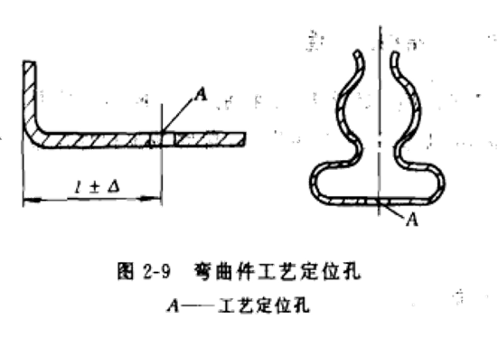

8).在设计弯曲件的时候,由于弯曲的形状和整体冲压件的形状不规则,所以,就要在冲压件上设计基准孔或基准边以及标注公差的一些基准。
如:面、边、孔等,但是尽量不要把基准设定在很难测量的地方如:空间的圆心、很难判定的元素等,见下图。

9).在设计弯曲件的时候,要考虑折弯前材料展开长度(方向)是否有足够的空间(两片之间距离>t)

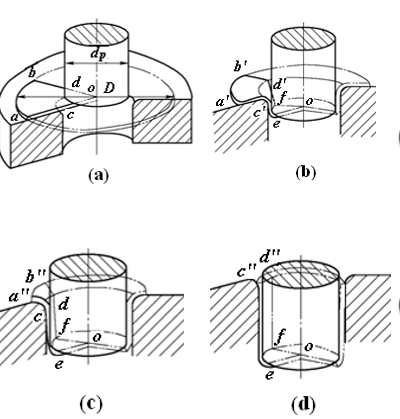

3)拉深变形过程:
2 g: }7 F$ y5 Q/ L" S* T
* E2 `+ I+ I! `& d. S
4)拉深过程中毛坯各部分变化 :
① 平面凸缘部分(主要变形区)
② 凹模圆角部分(过渡区)
③筒壁部分(变形区)
④ 凸模圆角部分(过渡区)
⑤ 筒底部分(小变形区)

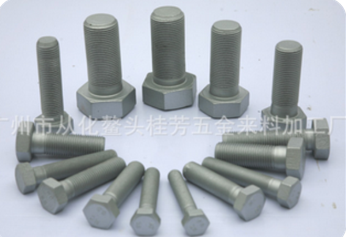

钢制件的表面发黑处理,也有被称之为发蓝的,其原理是将钢铁制品表面迅速氧化,使之形成致密的氧化膜保护层,提高钢件的防锈能力。发黑处理现在常用的方法有传统的碱性加温发黑和出现较晚的常温发黑两种
