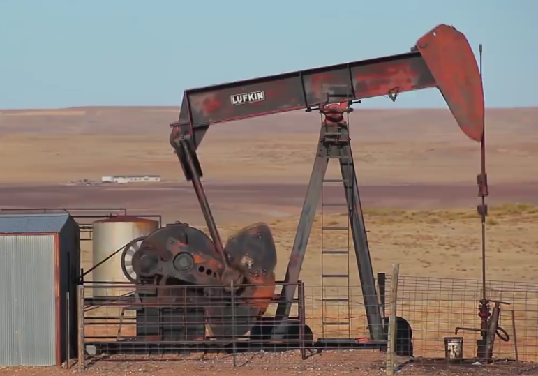

上面这种机械装置大家肯定在现场或者视频书籍中看到过。很多人一直不知道这是干什么用的。
3 ?. _5 f4 b4 B

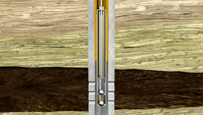

其实这是开采石油的一种机械设备,是油田广泛应用的传统抽油设备,用来带动地下深井泵,将原油由地下输送到地上。、

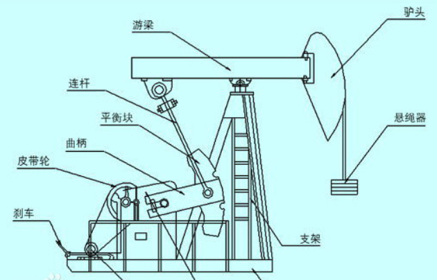

磕头机由驴头、游梁、支架以及曲柄组成。其动力通常由交流异步电机带动,电机通过减速机构带动曲柄机构转动,从而带动驴头做上下往复运动。然后通过井中的抽油杆带动抽油泵柱塞做固定周期的上下往复运动,将井下的油输送到地面。

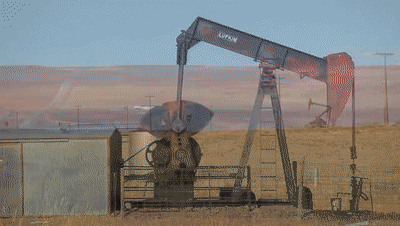

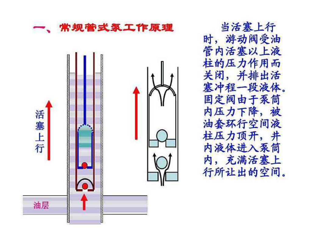

驴头往复摆动一次,即完成一次冲程。在一次冲程中,深井泵即完成一次抽油和一次排油。随着活塞的不断运动,游动阀和固定阀不断的交替关闭和顶开。井内的液体不断的进入工作筒,随后上行进入油桶,进而到达地面。
5 }  X: d( J% H) A2 ^
. w" L1 {/ P- A/ p4 H5 U4 H$ A
$ }, P; {+ \/ N( ~1 g% ^
简单的来说,它就像家里老式的压水井。

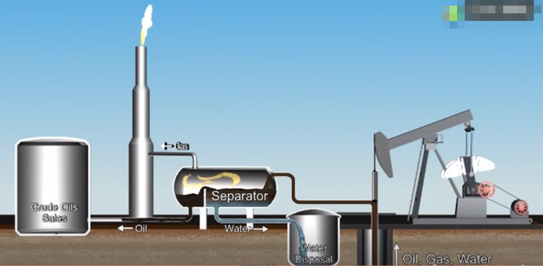

抽上来的原油首先会进入分离系统,由于气油水的密度不同,气在最上层,通过输气管道被然后。油在中间层,进入储油罐。而水则在最下层,最终进入储水罐。
