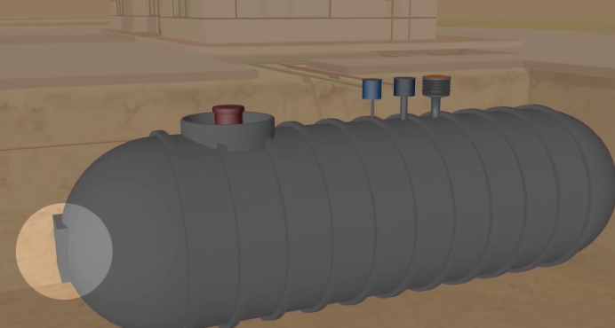

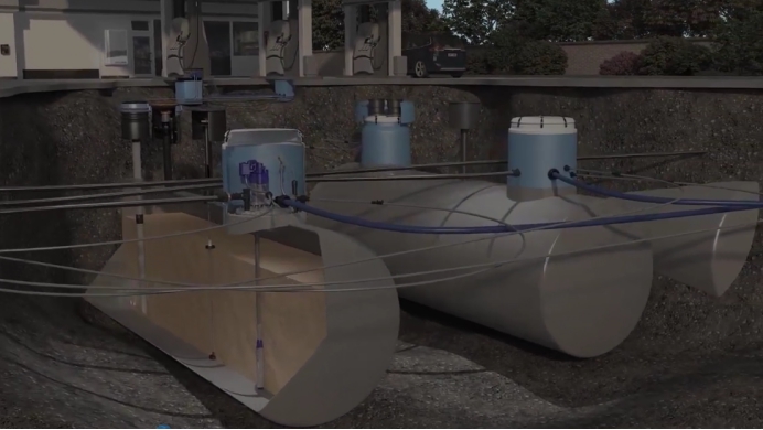

安全是加油站要考虑的首要问题。现代城区加油站我们基本上已经看不到裸露在外面的罐体了。罐体一般被埋在地下,这样油罐受大气温度的影响要小,而且可以降低着火风险,还节省了地上空间。一个油罐大概可以存储三万到五万升燃油,如此巨大的油量自然有一套完整的安全体系,呼吸阀、安全阀、阻火器、采光孔、避雷针等等都是油罐的标配,所以我们完全不用担心油罐的安全问题。

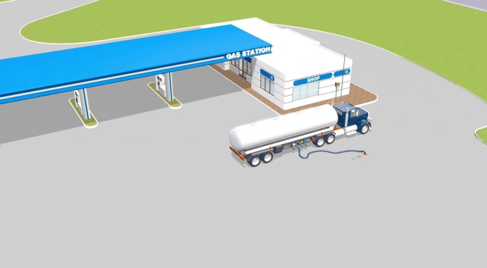

随着燃油通过进油管进入罐体,罐体内油量会达到一个最大值,此时,就会触发罐体内的流量传感器,从而发出警报。

另外,对于埋在地下的罐体来说,防腐也是一个值得考虑的事情。一旦罐体腐蚀,燃油通过罐体泄漏出来就会污染土地,造成不可逆转的损失。除了在罐体外表面涂抹防腐涂层外,还会采用玻璃纤维材质的罐体。另外在金属罐体上还会采用阴极防腐法,即将锌等活泼金属连接在罐体上,从而取代罐体的腐蚀。

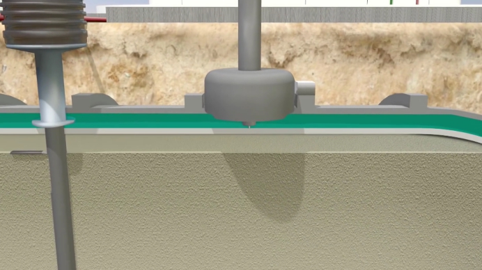

现代的罐体基本上都已经改成了双层结构,在内外层之间会加入盐水,无论是内层泄漏还是外层泄漏都会通过传感器发出警报。
