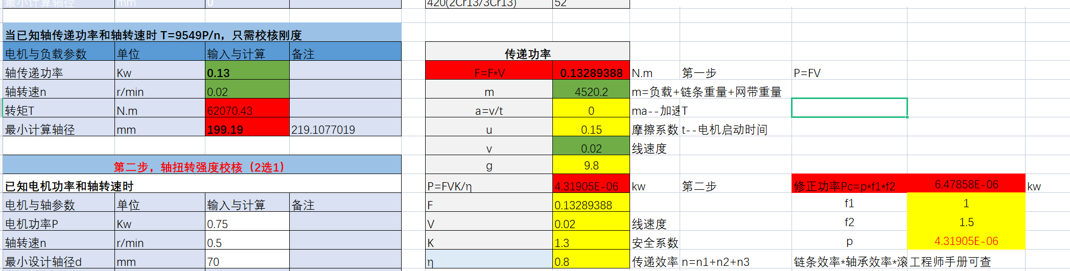

自己做了一份轴大小自动计算表,同行有兴趣可以看看并讨论
发表于 2022-6-29 11:59:51 | 显示全部楼层 |阅读模式
000.png 111.png 自己做好的表依据是机械设计手册来的 ,但是有个问题,手册上都是把功率作为已知条件,这个传递功率现实是我们不知道的,需要去计算,那么请教下,这个轴的传递功率怎么来的,又是怎么计算的呢。表格已经是做好了的,需要的可以留言,我可以发给大家。

 楼主| 发表于 2022-6-29 16:12:20 | 显示全部楼层
不是,你们不能就想都不想伸手要啊,不然你们拿去,那个轴的传递功率你们怎么填写。这个数据是要输入的才能计算出结果

看下减速机设计过程不就知道了
