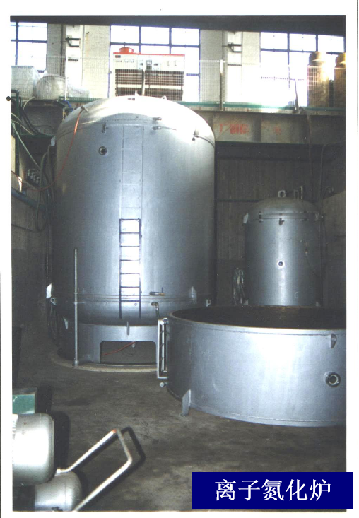

⑥钢的氮化:氮化是指向钢的表面渗入氮原子的过程。
⑴氮化用钢,为含Cr、Mo、Al、Ti、V的中碳钢。常用钢号为38CrMoAl。
⑵氮化温度为500-570℃。氮化层厚度不超过0.6-0.7mm。
4 \  {5 v0 b6 `5 ^& [: ?# ^% _
8 {1 P: e5 F/ H
常用氮化方法:气体氮化法与离子氮化法。
气体氮化法与气体渗碳法类似,渗剂为氨。离子氮化法是在电场作用下,使电离的氮离子高速冲击作为阴极的工件。与气体氮化相比,氮化时间短,氮化层脆性小。
' ?1 v3 K6 x- ?5 I6 t: y
! h* B6 M  c, M) I# `5 U
⑷氮化的特点及应用
氮化件表面硬度高(69~72HRC),耐磨性高。
疲劳强度高。由于表面存在压应力。
/ a$ i  g0 Y+ S- e  ]; L
' `6 G% `* n. y4 [' ~* r7 S: z& _
工件变形小。原因是氮化温度低,氮化后不需进行热处理。
耐蚀性好。因为表层形成的氮化物化学稳定性高。
氮化的缺点:工艺复杂,成本高,氮化层薄。
用于耐磨性、精度要求高的零件及耐热、耐磨及耐蚀件。如仪表的小轴、轻载齿轮及重要的曲轴等。
' {$ I/ w7 O! b
* R* r8 M/ \. K8 g+ R
滲氮与滲碳相比:滲氮层硬度和耐磨性高于滲碳层,硬度可达69~72HRC,且在600~650℃高温下仍能保持较高硬度;滲氮层具有很高的抗疲劳性和耐蚀性;滲氮后不需再进行热处理,可避免热处理带来的变形和其他缺陷;滲氮温度较低。只适用于中碳合金钢,需要较长的工艺时间才能达到要求的滲氮层。

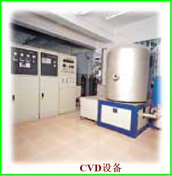

气相沉积技术是指将含有沉积元素的气相物质,通过物理或化学的方法沉积在材料表面形成薄膜的一种新型镀膜技术。根据沉积过程的原理不同,气相沉积技术可分为物理气相沉积(PVD) 和化学气相沉积(CVD)两大类。
3 ]; p7 u+ z6 z" b: M0 i. A
3 o# f+ g+ A0 c
物理气相沉积(PVD)
物理气相沉积是指在真空条件下,用物理的方法,使材料汽化成原子、分子或电离成离子,并通过气相过程,在材料表面沉积一层薄膜的技术。
物理沉积技术主要包括真空蒸镀、溅射镀、离子镀三种基本方法。
8 O6 n3 z$ K' n$ B
! J# n8 O9 U' t9 [% z# ]! g  L  k5 z
真空蒸镀是蒸发成膜材料使其汽化或升华沉积到工件表面形成薄膜的方法。
, U+ r$ Y9 d# T$ v# g- E; s& W" M
3 V4 G4 k  @: Z6 j0 a$ D" Z. {
溅射镀是在真空下通过辉光放电来电离氩气,氩离子在电场作用下加速轰击阴极,溅射下来的粒子沉积到工件表面成膜的方法。
+ H7 l" `3 y* k, m( ?0 n
& @" w: K& `1 J% y2 U1 j' ~
离子镀是在真空下利用气体放电技术,将蒸发的原子部分电离成离子,与同时产生的大量高能中性粒子一起沉积到工件表面成膜的方法。
- ?' W# m/ T( i  g, d/ r; G
1 u9 i* I, e' m4 g. V3 t! F1 Q  g0 o
物理气相沉积具有适用的基体材料和膜层材料广泛;工艺简单、省材料、无污染;获得的膜层膜基附着力强、膜层厚度均匀、致密、针孔少等优点。广泛用于机械、航空航天、电子、光学和轻工业等领域制备耐磨、耐蚀、耐热、导电、绝缘、光学、磁性、压电、滑润、超导等薄膜。
/ o# X) K; p# O- P  r
: V. D) Y3 a. I" H6 _
②化学气相沉积(CVD)
化学气相沉积是指在一定温度下,混合气体与基体表面相互作用而在基体表面形成金属或化合物薄膜的方法。例如,气态的TiCl4与N2和H2在受热钢的表面反应生成TiN,并沉积在钢的表面形成耐磨抗蚀的沉积层。
2 Q1 j$ T3 r1 Q% x) G0 M3 i, t% d
/ I8 P) @, v4 ~4 S4 y' W
由于化学气相沉积膜层具有良好的耐磨性、耐蚀性、耐热性及电学、光学等特殊性能,已被广泛用于机械制造、航空航天、交通运输、煤化工等工业领域。
