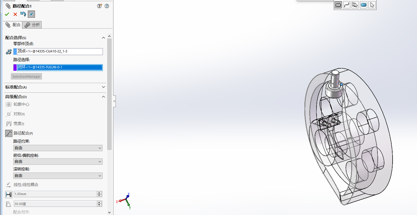

如图所示,端面凸轮无法配合,尝试过将凸轮的面进行曲面缝合,还是不行,目前用路径配合勉强做出了配合,但是运动的时候从动轮还是会嵌入凸轮,想请教一下,怎么才能做这种端面凸轮的配合,只能用路径配合吗?
发表于 2022-6-28 20:51:38 | 显示全部楼层
凸轮取轴上的点,凸轮槽偏置线,点在线副
发表于 2022-6-29 09:12:20 | 显示全部楼层
高级配合里不是有个凸轮配合吗

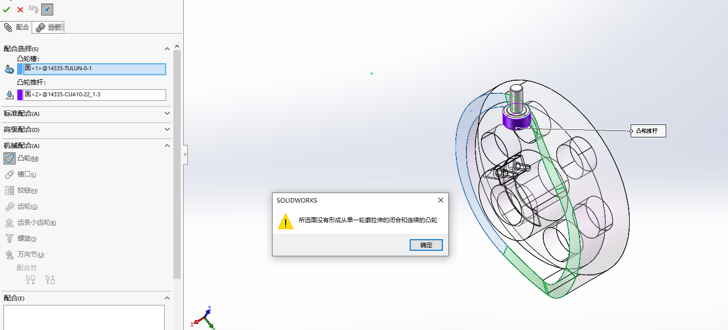

 楼主| 发表于 2022-6-29 09:17:11 | 显示全部楼层
冷月梧桐 发表于 2022-6-28 20:51
凸轮取轴上的点,凸轮槽偏置线,点在线副
点我也试过了,都是显示所选面没有形成从单一轮廓拉伸的闭合和连续的凸轮。很无语哪怕我用套合曲线自己做了个曲面拉伸都是一样,

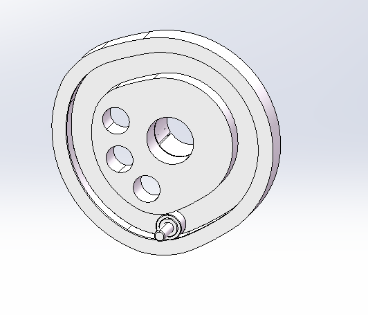

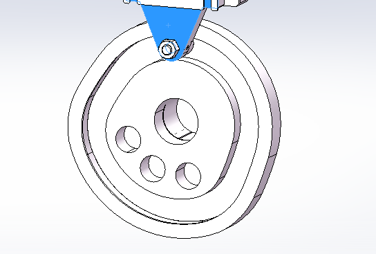

 楼主| 发表于 2022-6-30 17:05:26 | 显示全部楼层
水水5 发表于 2022-6-30 09:55
是的,只能路径配合
我试了构造曲面,凸台拉伸,3D曲面套合再拉伸,都没有用,但是好像只有空间凸轮没辙,平面滚动的凸轮可以用套合曲线拉伸出来的面做凸轮配合。但是平面沟槽凸轮又有个问题,就是做仿真运动跑着跑着,会沿着中线从上面跑到下面去(如图),给了距离配合又会报错,很是无语。
