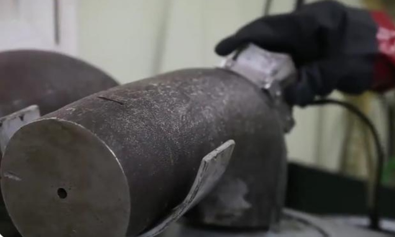

首先是下料,即选用符合规范要求的棒材,检查表面无质量缺陷,根据要求截取需要的长度。
9 k  y" D& U: Z- \1 ?( n8 z3 {! ^! Y1 p# U# S# n/ `: _  v1 ^

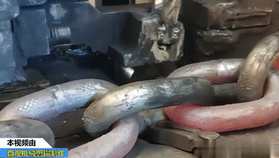

截取好的棒料通过中频感应加热,加热后的棒料更利于变换。而编环工序一般是紧随加热之后,禁止在原处等待,保持生产节奏。编环时使两滚轮机在同一水平线上,并使热棒料能顺畅进入,接着是对编环完成的锚链进行焊接。
; j+ `, C8 f0 Z. y- e6 v; P! {7 P4 ?! V3 t
有档锚链最好是采用闪光对焊制造。闪光对接焊机利用对焊机,通过低电压的强电流。是金属加热到一定温度变软后,进行轴向加压顶端,形成对接焊头。
4 B4 G6 Q' k$ b9 b2 p! N6 y/ U5 A3 t
$ N% F6 F0 f: h$ L, O: Q6 a5 x
焊接完成后会有毛刺,因此需要进行去毛刺工作。对于有档锚链,接下来还需要进行压档工序,以上工序完成后,接下来就需要对其进行热处理,一般为正火处理。
