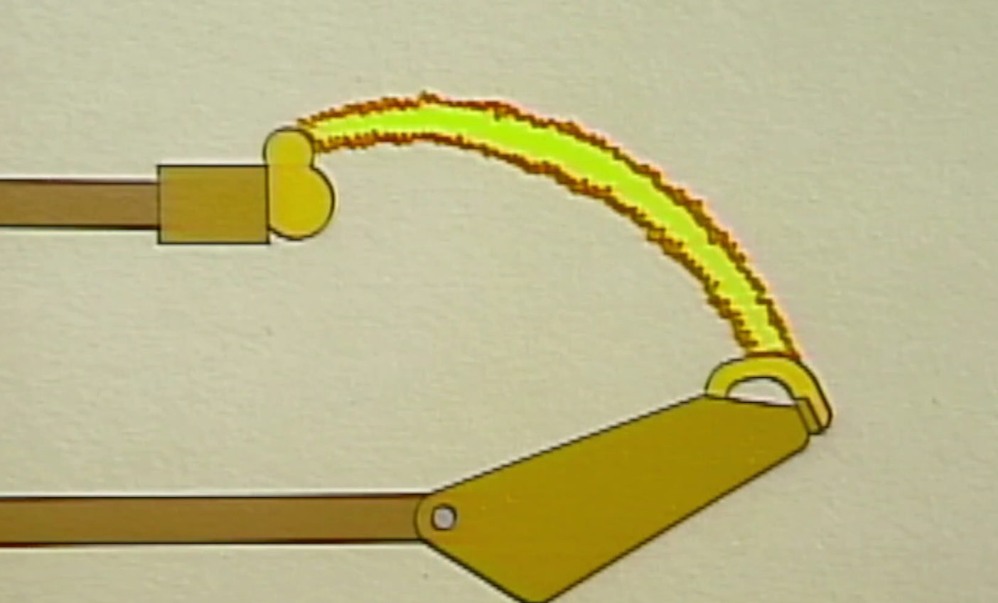

其实在回答这个问题之前我们要先了解电弧以及灭弧。当我们在合闸或断闸的时候,经常会发现一团亮光,其实这就是简单的电弧。在电器触头以及周围的介质中有大量可被游离的电子,在一定电压和电流下开断开关时,触头间隙会产生一团温度极高、亮度极强并能导电的气体,这就是电弧。它对触头有很大的破坏作用,比如我们经常会看到接触点发黑被烧等,除此之外,它还会使断开电路的时间延长,这是很危险的。因此人们就想到方法将电弧消灭,这就是灭弧。灭弧介质通常由气体和液体,而空气开关就是以空气为灭弧介质的,因此,空气开关是以它的灭弧介质命名的。

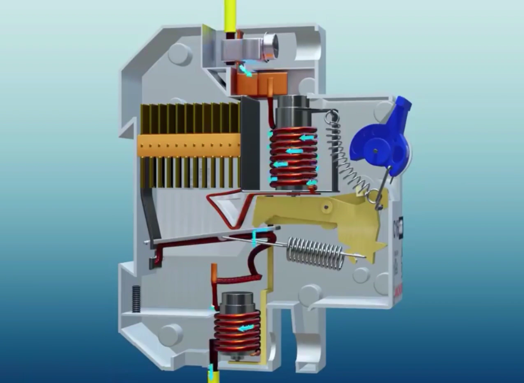

在大家理解了为什么叫空气开关后,我们就要讲一讲空气开关的结构与原理了。空开主要是用于防止过载和短路,而两种保护作用是通过不同的机制实现的。空开主要由以下几部分组成,即触头系统、灭弧系统、操作机构、脱扣器、外壳等组成。其中灭弧系统即灭弧罩,用以熄灭分离触点时产生的火花。操作机构即控制开关,通过机械移动可以打开或关闭空开。脱扣触动机制有两套,一套为热脱扣器,是两种不同的金属片。一套是电磁脱扣器,是一套螺旋管线圈。
5 ~7 U: Z8 c) J# L8 m9 i
  u* D- W1 f5 L9 A3 G) L
当我们合上开关时,电流通过螺旋管线圈达到双金属片,然后进入负载端。当电路中的电流处于正常状态时,断路器中发热量并不会太大,不会超过断路器发热量的门限限制值,断路器会一直正常工作,不会跳闸。
; o- ]. T5 w) \; F
/ `% g$ B' a. a" z, O" k

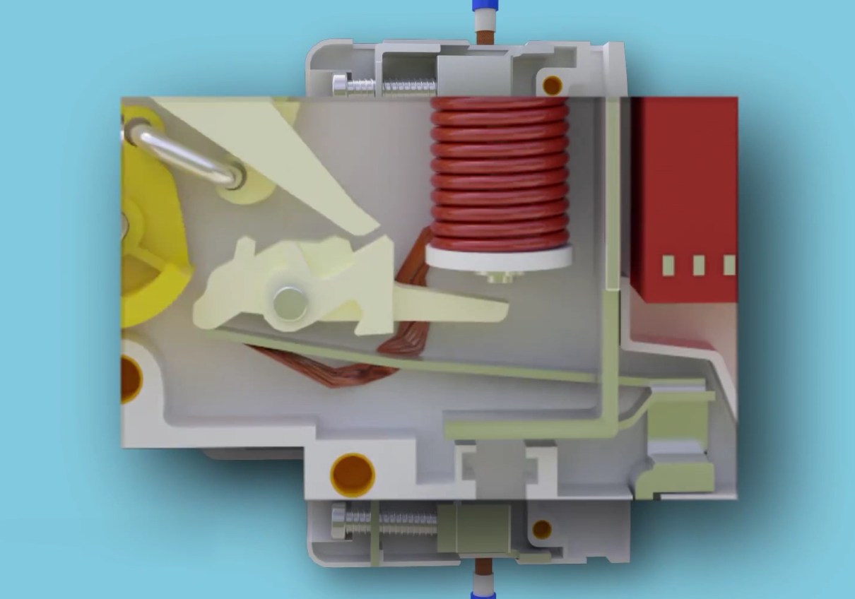

当电路发生过载时,电流会变大,此时发热量急剧增加。当发热量达到一定值时,双金属片就会变形,而不同材质的金属片会以不同的速度发生变形,一个金属片会比另一个金属片弯曲的快,此时双金属片就会分离。当金属片变形到一定程度时,就会触动脱口机构中的杠杆,从而使断路器脱扣,从而达到超负载保护的作用。
9 Z; |: z1 j4 ^! e
$ Z- ^6 B8 t; H/ u- l

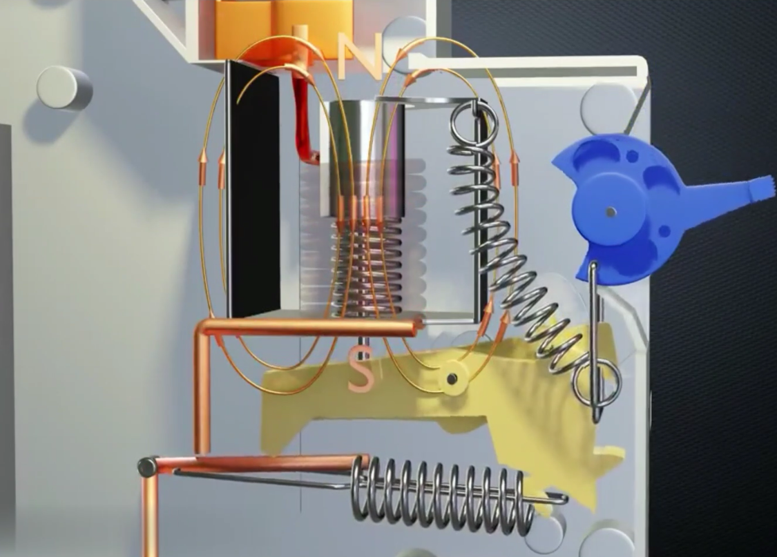

当电路发生短路时,断路器中的电流会增大10倍到12倍,此时螺旋管线圈产生的磁场增大,其产生的吸力可以克服反力弹簧的力,从而拉动脱扣器脱扣,电路瞬间被断开。
# Y5 i$ ^( z+ o& M9 K0 U% u
3 ~" j" A; G9 g  \1 g5 w& E5 o

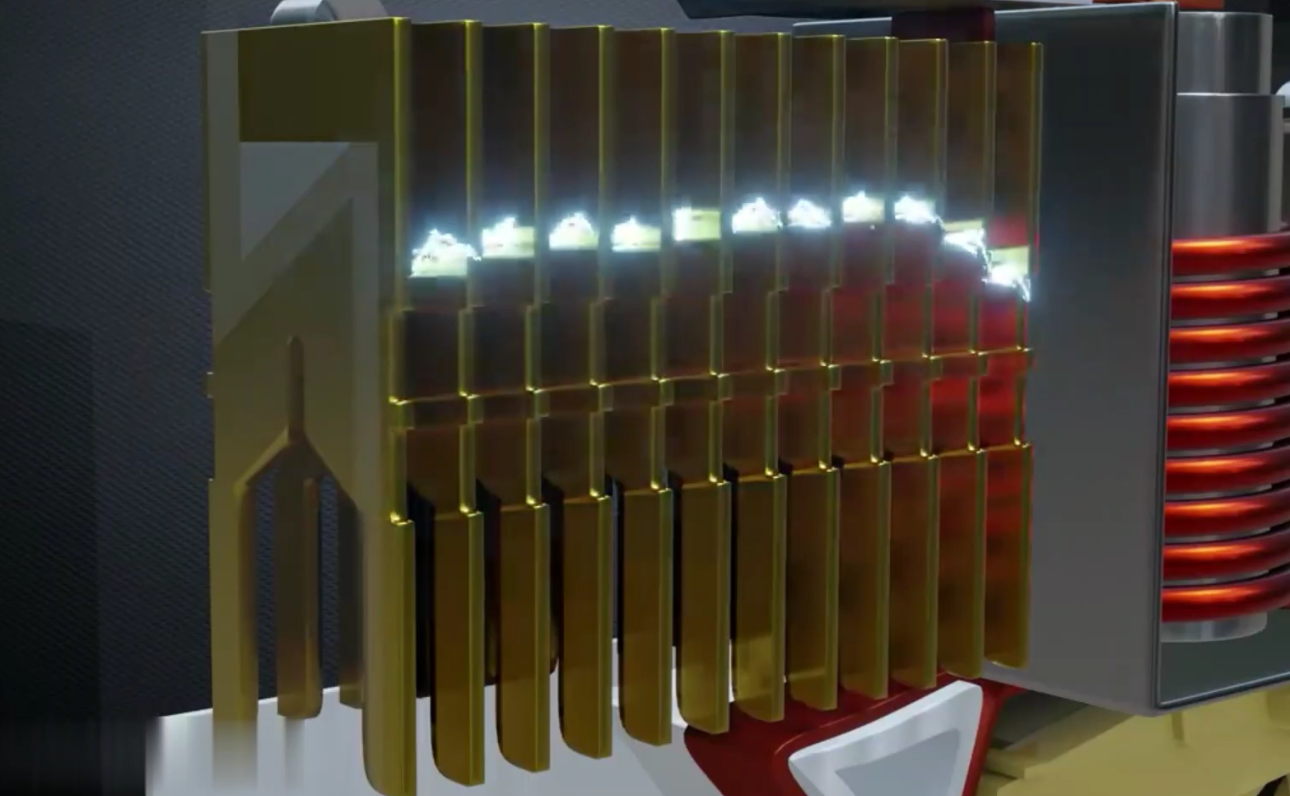

我们前面提到,在触点断开的瞬间会产生电火花,这些火花则可能损坏组件,因此需要将其尽快熄灭。此时,灭弧罩就起到了作用。灭弧罩安装着若干绝缘板的金属板,在绝缘板的作用下,金属板被分割成若干小块。电火花会朝着灭弧罩的方向行进,但是由于绝缘板的存在,火花被分解成若干小块,导板之间的距离增加,电火花无法长时间维持,从而被熄灭。
