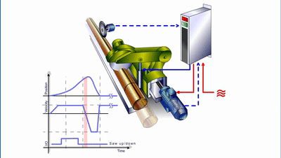

很多人不明白,钢管在高速生产的过程中,达到一定长度后,是如何切断的?难道每次达到一定长度就要停机吗?显然这是不可能的,那会大大影响生产效率。那么,如果不停机的话,钢管为什么不会把锯片打碎呢?今天就跟大家讲一讲钢管在连续生产的过程中,飞锯是如何精确切断钢管的。
/ q) r' q; r0 j2 g# y
; y2 ^* Y) K+ A! q+ Z- Y5 L

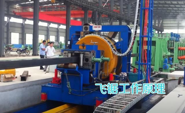

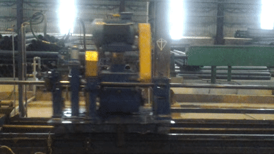

作为焊管生产线上的关键设备之一,飞锯对焊管的高精度切割起着重要的作用。飞锯运行过程与钢管是同步的,在锯切过程中,锯片即会绕锯轴旋转,又会与钢管以相同的速度移动,从而保证切口断面平直。在焊管达到要求长度后,飞锯上高速旋转的锯片在拉锯气缸的作用下压向钢管,将钢管切断。

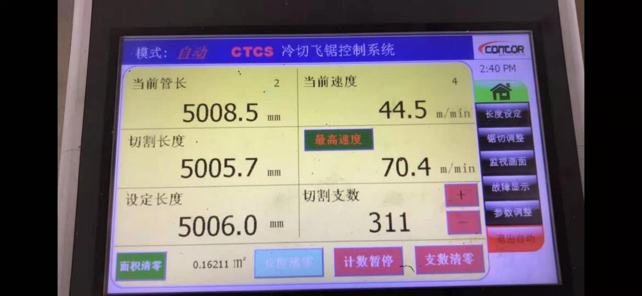

在飞锯控制系统面板上一般都会显示一些重要的参数,如当前管长、切割长度、设定长度以及当前速度,最高速度以及切割的支数等。
, e. S( _2 u" |  N$ _
+ A: W5 J7 v; P4 {, }
而钢管的长度和钢管生产过程中的速度都是通过编码器来实现的。编码器通过测速辊与钢管无滑移接触,将钢管的移动以脉冲的形式输入计算机,然后经过计算得出钢管的移动速度和计时长度。当钢管达到设定长度时,锯车收到信号便与钢管以相同的速度运动,同时落下锯片切断钢管。钢管的长度是以锯车的零位为基础的。
