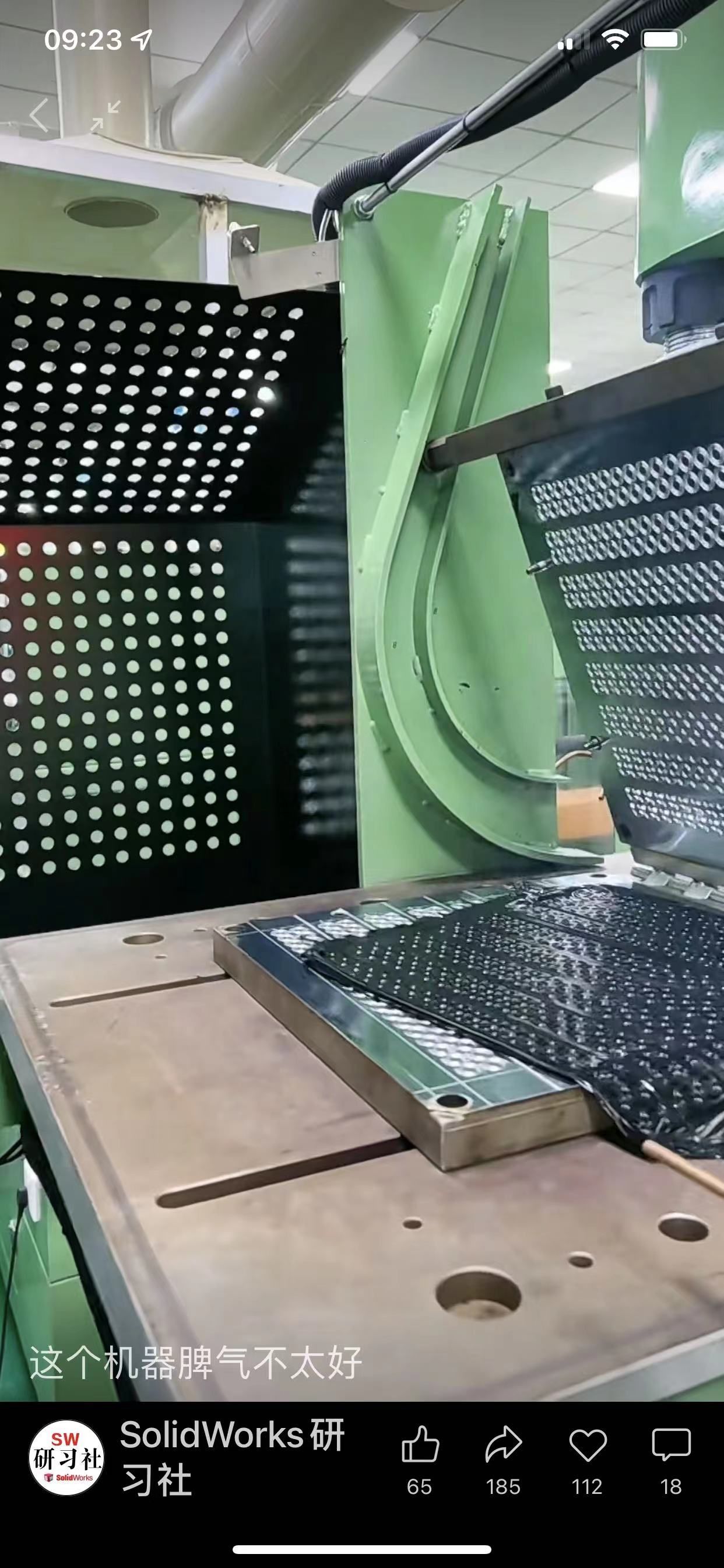

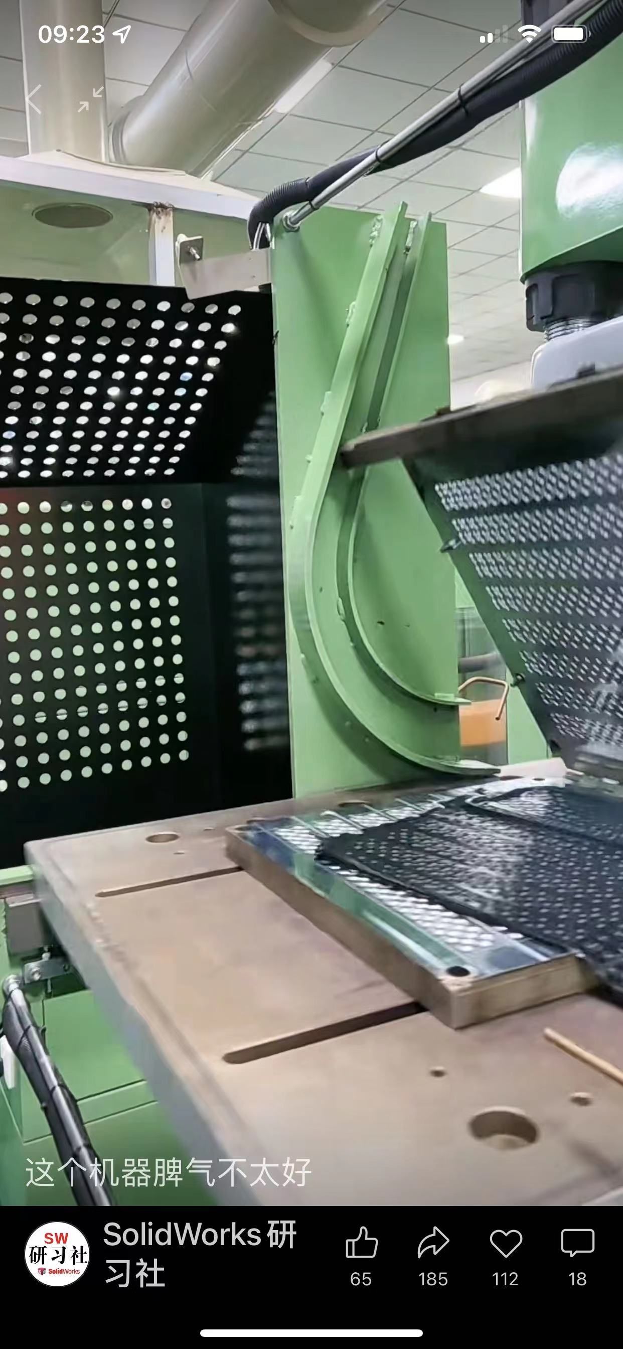

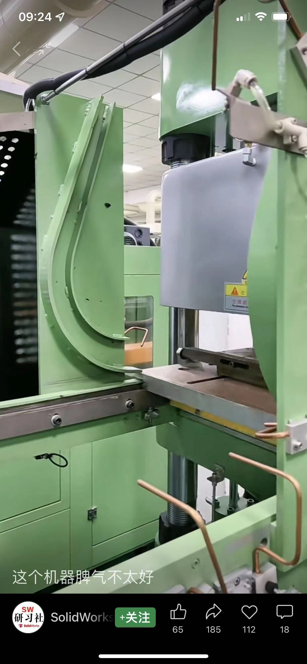

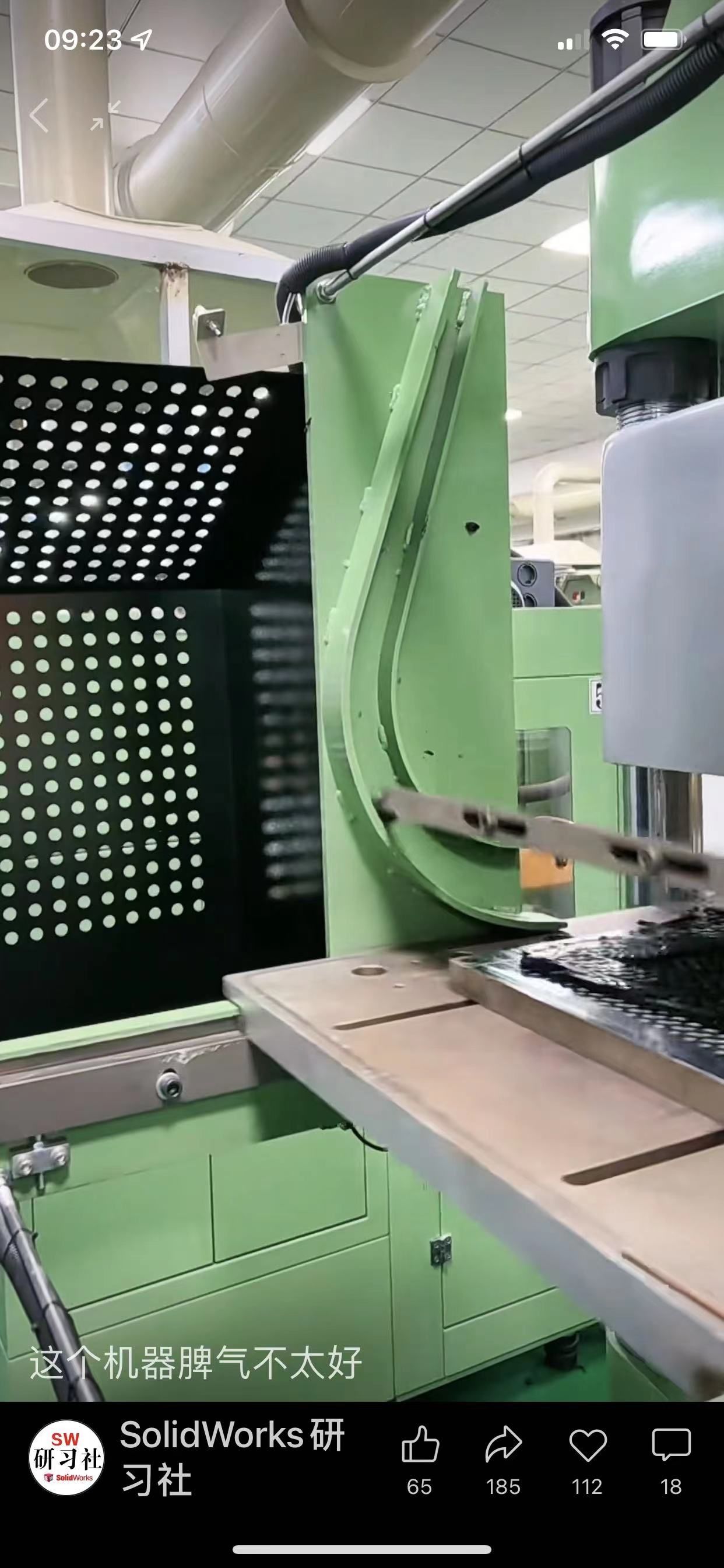

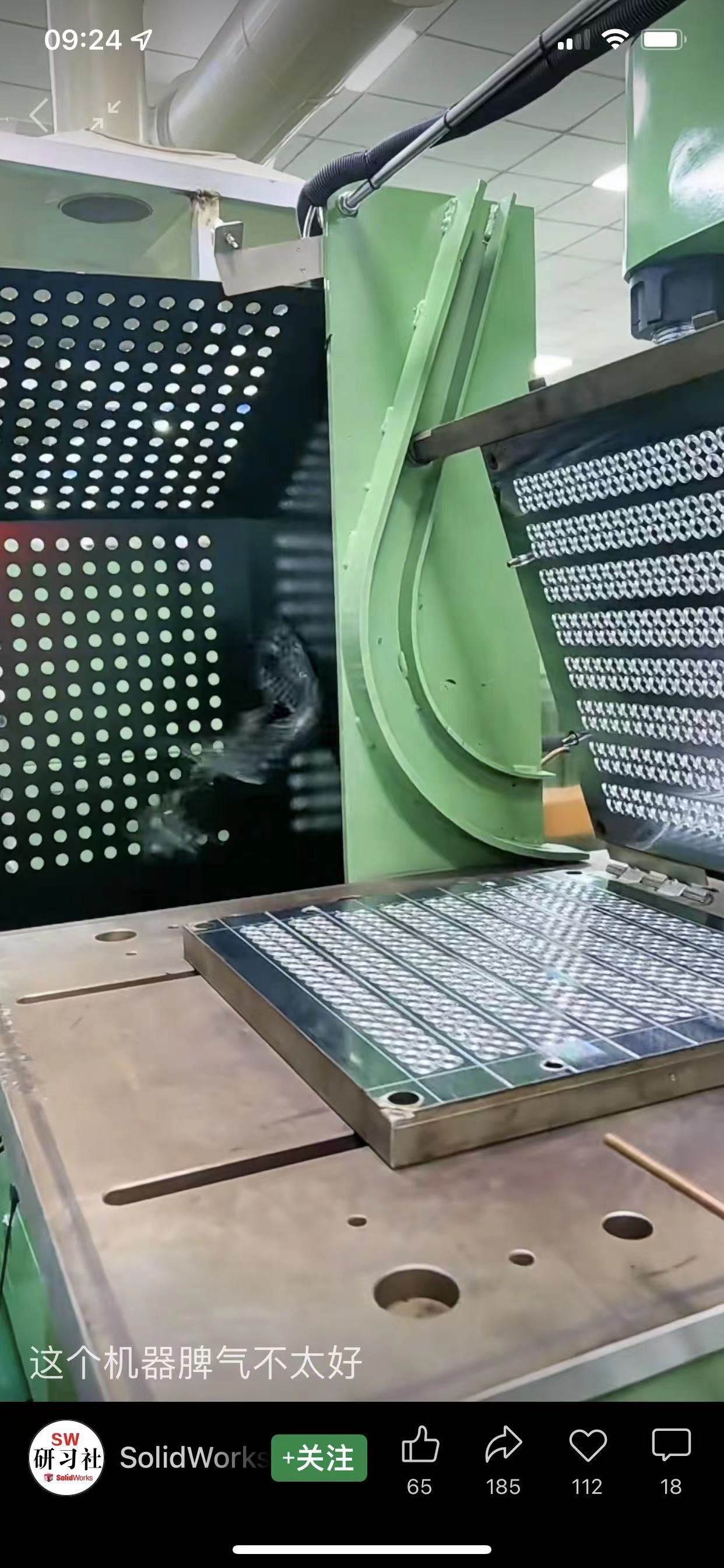

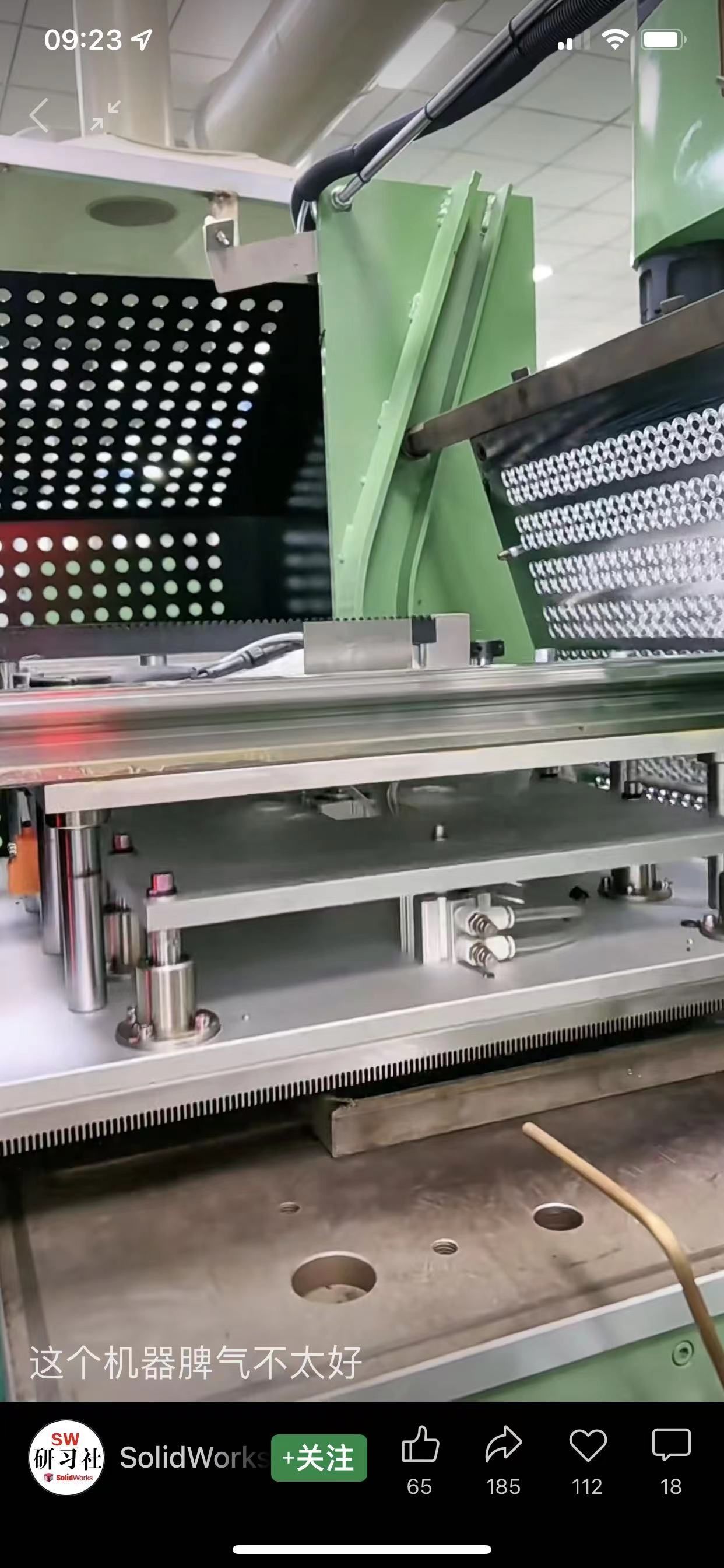

抖音截屏,工件是用气吹掉的,所以看起来比较粗暴

发表于 2022-6-23 09:43:49 | 显示全部楼层
铰链+弧形开启轨道,省略气缸+控制。耐用啊!

发表于 2022-6-23 10:22:50 | 显示全部楼层
一侧就一个轮,为啥轨道设计的宽度有变化?

发表于 2022-6-23 12:04:54 | 显示全部楼层
应该是类似凸轮槽的结构,就是没什么精度要求,简单导向
