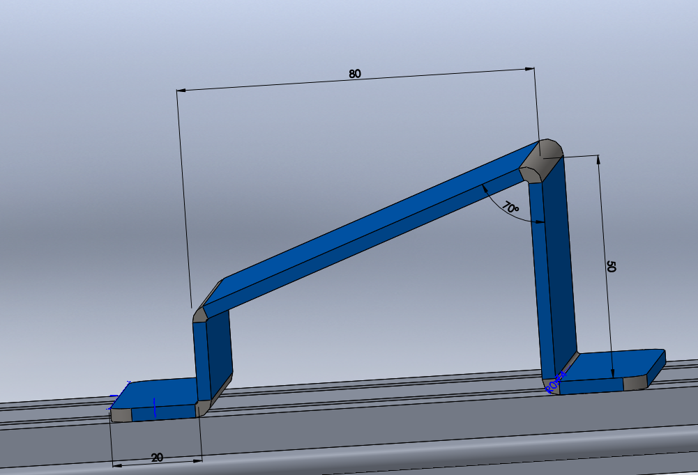

这样的钣金件能做吗?如图
发表于 2022-6-20 15:29:37 | 显示全部楼层 |阅读模式
发表于 2022-6-20 15:33:44 | 显示全部楼层
数量少的话钳工师傅就会
 楼主| 发表于 2022-6-20 15:36:23 | 显示全部楼层
sfcp 发表于 2022-6-20 15:33
数量少的话钳工师傅就会
量不多,不知道折弯机能折出来不
发表于 2022-6-20 16:03:47 | 显示全部楼层
有磨具就能折出来
发表于 2022-6-20 16:06:44 | 显示全部楼层
这?为啥做不出来,没看到难点
发表于 2022-6-20 16:08:18 | 显示全部楼层
能折,多切割几件出来,先试折,到位后固化参数,再批量来。
发表于 2022-6-20 16:09:37 | 显示全部楼层
我也觉得为啥这不出来,这不是常规操作吗?折弯机上,折完一头,调头折弯
发表于 2022-6-20 16:13:31 | 显示全部楼层
这个没有任何难点,很好做
 楼主| 发表于 2022-6-20 16:30:45 | 显示全部楼层
谢谢
发表于 2022-6-20 16:46:34 | 显示全部楼层
可以
