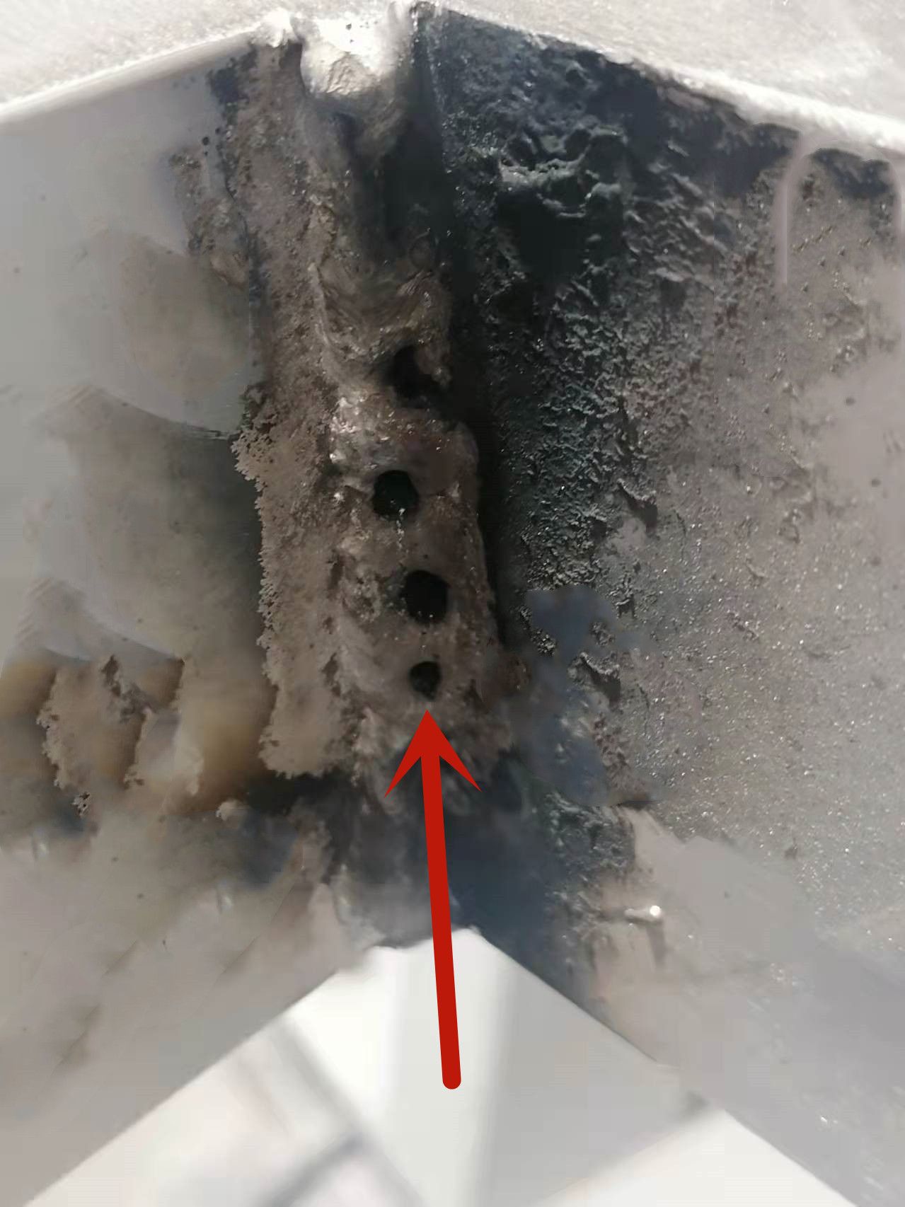

它裂开了,搞得我也要裂开了呀!
生产现场这么忙,还整出这么多幺蛾子!

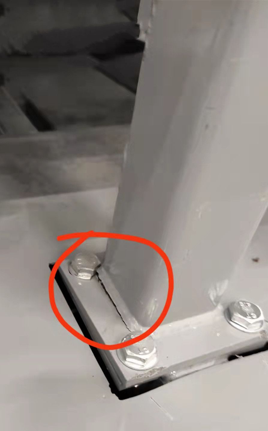

立柱上面的焊道开裂,整个机架都在晃动!

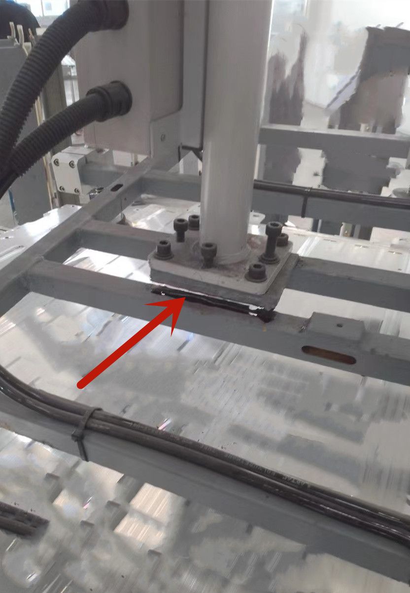

吊具抓手焊道虚焊,方管直接掉下来了!
焊道气孔严重!

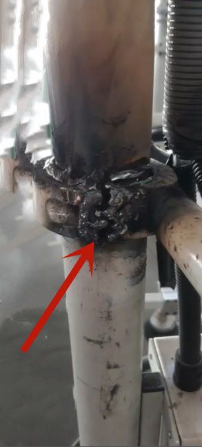

抱箍炸开了,准备再给它焊起来,结果一堆焊渣;
看来以后招焊工,一定要找个有证人士啊!

发表于 2022-6-19 16:52:41 | 显示全部楼层
这玩意能从这开,也是神人,等 于没有焊
发表于 2022-6-19 16:58:22 | 显示全部楼层
如果是二保焊的话就是不如焊条质量好 不过这个焊缝确实很一般
发表于 2022-6-19 17:06:18 | 显示全部楼层
这焊工水平可以啊,能堆这么高的焊缝还,还能保证裂开,一般人还真办不到,捣糨糊高手啊。

发表于 2022-6-19 20:14:19 | 显示全部楼层
正规公司有质量管理,焊缝可以各种方法检验。一般的小公司焊接质量只能依靠工人的个人水平。目测焊缝,也只能看看表面的东西,给你个燃气管道,让你焊,不做无损探伤,让你用,你就是在赌博。
一个水平好的焊接接师傅挣得工资比你我都多。还有一个如果焊接师傅工作不在状态,也有可能会出现焊接缺陷。

发表于 2022-6-19 21:02:16 | 显示全部楼层
从图片看,可能结构设计更有问题,而不是焊接问题。
结构设计前应该对加工工艺水平、材料等有初步估计。
上面弯应力更正为拉应力  发表于 2022-6-20 08:47
就是焊得不行。把焊道干成与电子器件一样的钎焊,还不如用胶粘了。那垃圾焊道,估计我这不会干的学三月都比它焊得好。一句话,成本问题。  发表于 2022-6-19 21:24
说细一点,那些管子基本都是薄壁管,与之焊接的都是厚壁件。这种结构一般主要受压应力,而不应该受弯应力。局部材料刚性不足,也会产生极大应力集中。太多了,一言难尽。  发表于 2022-6-19 21:05
