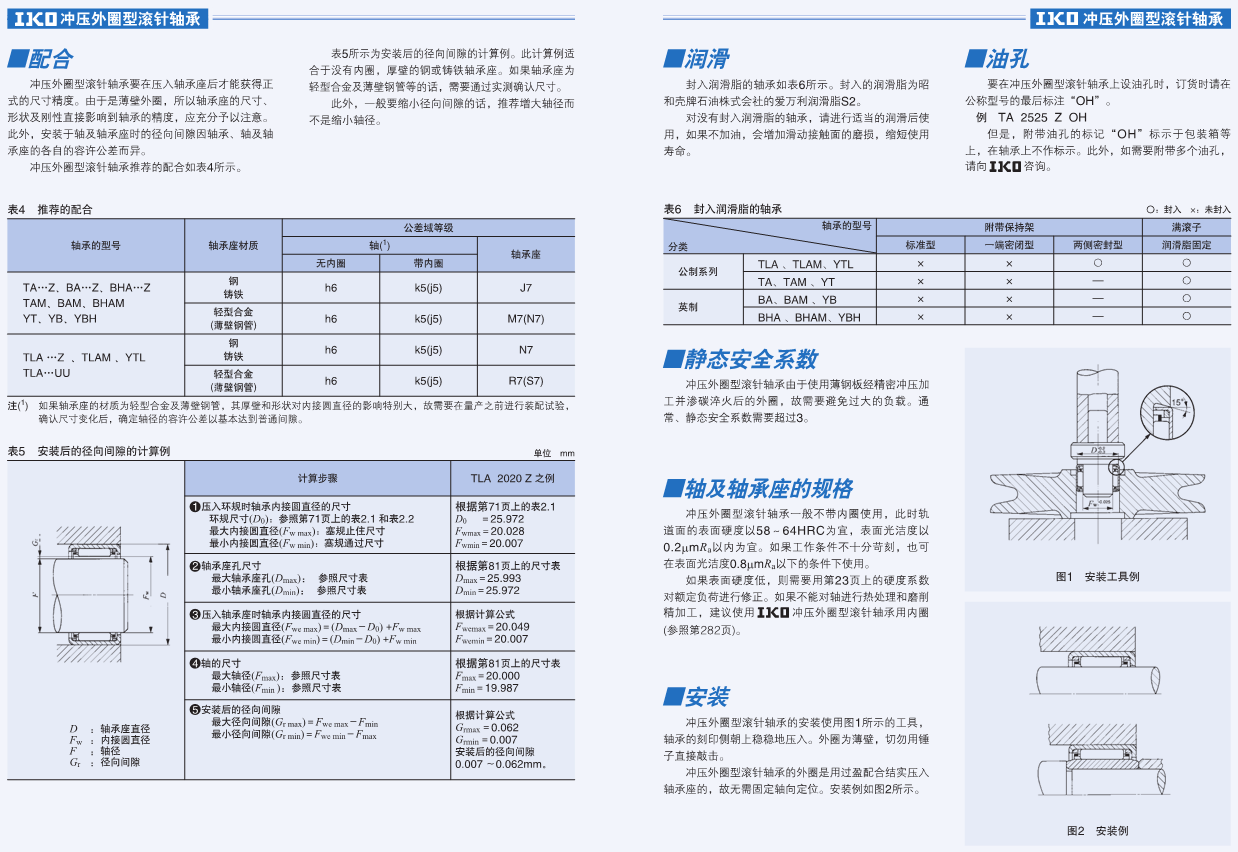

冲压外圈滚针轴承的配合

只有推荐的配合孔径和轴径,轴承本身的公差却没有。
之前我们的检验就发愁了

微信截图_20130101005453.png 微信截图_20130101005526.png 微信截图_20130101005554.png 微信截图_20130101005619.png 微信截图_20130101005651.png
