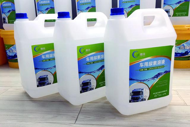

尿素液
+ E' q: [; X. ]9 r( B' `8 ~

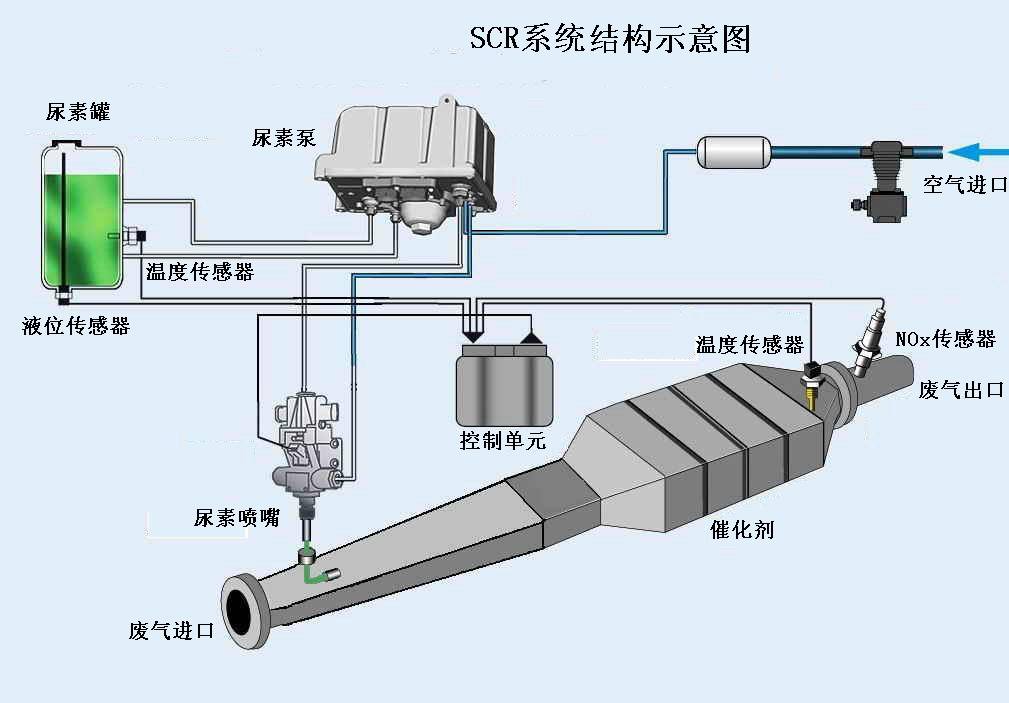

与汽油车不同,汽油车采用的是三元催化剂。柴油车则使用的是尿素液,当然这与我们当肥料用的尿素不同,尿素液为32.5%的高纯尿素和67.5%的去离子水组成。更为专业的名称叫做:柴油机尾气处理液。那尿素液具体是如何净化尾气的呢?我们不妨想看一下原理图:
: U3 ]& D4 z6 ~; u$ \5 q0 C8 [1 R
8 }, z' r* v0 n7 W, y4 E* ^
SCR系统工作原理
; J9 ?+ g5 P; l
当NOx传感器感应到有氮氧化物时,尿素喷嘴自动喷射出尿素液,尿素液在反应罐内与废气(主要为氮氧化物即NOx)发生化学反应,最终生成氮气(N2)和水(H2O),而氮气和水都是无公害的物质。
) U0 V7 L. M. \! Q0 U% J% D/ p
具体是如何反应的呢?我们继续往下看:
! A& J; C1 o- Q) \- B- h
尿素化学分子式为CON2H4或[CO(NH2)2],尿素在高温下可与水反应发生水解反应生成NH3(氨气)和CO2(二氧化碳)。其中的NH3(氨气)与NOx(氮氧化物)发生化学反应,消灭废气,反应过程如下:
8 m# ?5 @* u5 e3 N
NO+NO2+2NH3→2N2+3H2O (NO即一氧化氮,NO2即二氧化氮)
4NO+O2+4NH3→4N2+6H2O (O2即氧气)
2NO2+O2+4NH3→3N2+6H2O
/ F6 n# @# n+ f. x) S
可以看出,理想状态下的产物都为无毒无害的氮气(N2)和水(H2O)。由以上可以看出,尿素液对尾气的处理起着重要的作用,因此我们切不可为了省尿素钱而不加尿素液。
