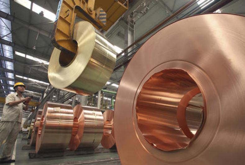

有色金属的产量和用量不如黑色金属多,但由于其具有许多优良的特性,如特殊的电、磁、热性能,耐蚀性能及高的比强度(强度与密度之比)等,已成为现代工业中不可缺少的金属材料.

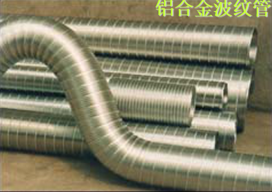

纯铝具有银白色金属光泽,密度小(2.72 ),熔点低(660.4℃), 导电、导热性能优良。塑性好、有良好的蚀性。
铝合金比铝强度高,同时还保持铝耐蚀性好、导热性好、质量轻的优点 。

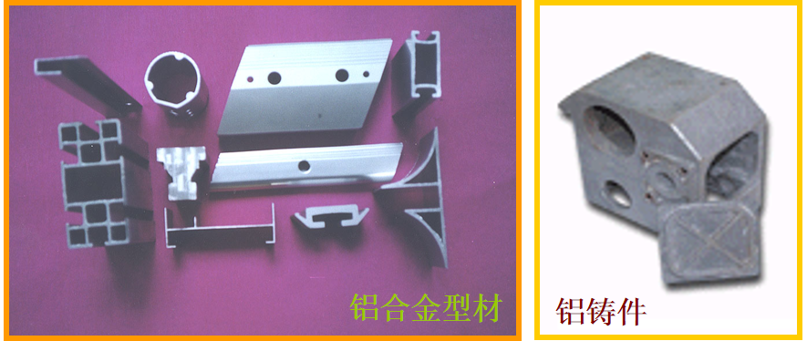

按铝合金的成分和工艺性能,可分为变形铝合金和铸造铝合金两类。
1、变形铝合金
这类铝合金的特点是塑性好,可进行冷热状态下的压力加工。分为防锈铝合金、硬铝合金、超硬铝合金和锻造铝合金等。

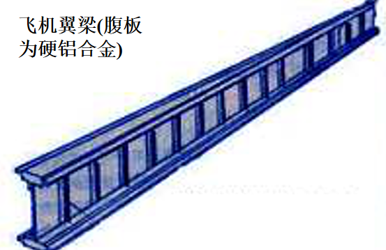

3)超硬铝合金
属于Al-Cu-Mg-Zn系合金,另外还加入少量的铬、锰。强度在铝合金中最高,故称超硬铝。超硬铝主要用作要求重量轻而受力较大的结构件,如飞机上一些构件。

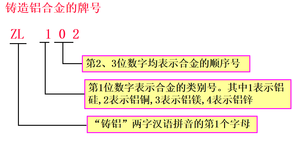

2、铸造铝合金
用来制造铸件的铝合金,俗称铸铝。
铸铝分为铝硅合金、铝铜合金、 铝镁合金、铝锌合金,即Al-Si系、Al-Cu系、Al-Mg系、Al-Zn系等。

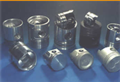

铝硅合金
铝硅合金广泛用于制造内燃机的活塞、气缸体、气缸盖、风扇叶片,电机、仪表外壳及形状复杂的结构件。
