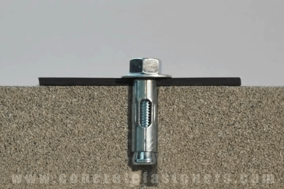

膨胀螺栓在工程和家庭中都是很常见的一种固定零件,为什么一个小小的膨胀螺栓能够紧紧的固定在墙体内?膨胀螺栓在墙体内是一个什么样的状态呢?今天我们就一起来看一下。
% k( b1 E: n5 ]( u, H1 S: C7 q6 S
8 J( S3 A$ E1 G2 y7 i  ?
; Y' ]+ P0 t: S# f; u' e

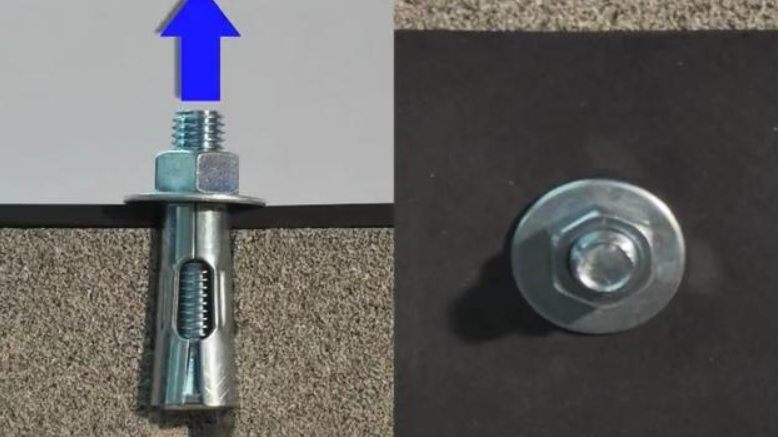

对于金属膨胀螺栓来说,一般都是由螺栓、套管、垫片和螺母组成。套管上面有一半有若干切口。螺栓尾部是一个有锥度的大头部位。将螺栓塞进打好的洞里后,拧螺母时,螺母将螺栓往外拉出,螺栓尾部的锥度使套管张开,使螺钉紧紧贴合在墙面上,形成很大的正压力。另外由于圆锥的锥度很小,墙体与套管、圆锥间形成摩擦自锁,从而将其固定。

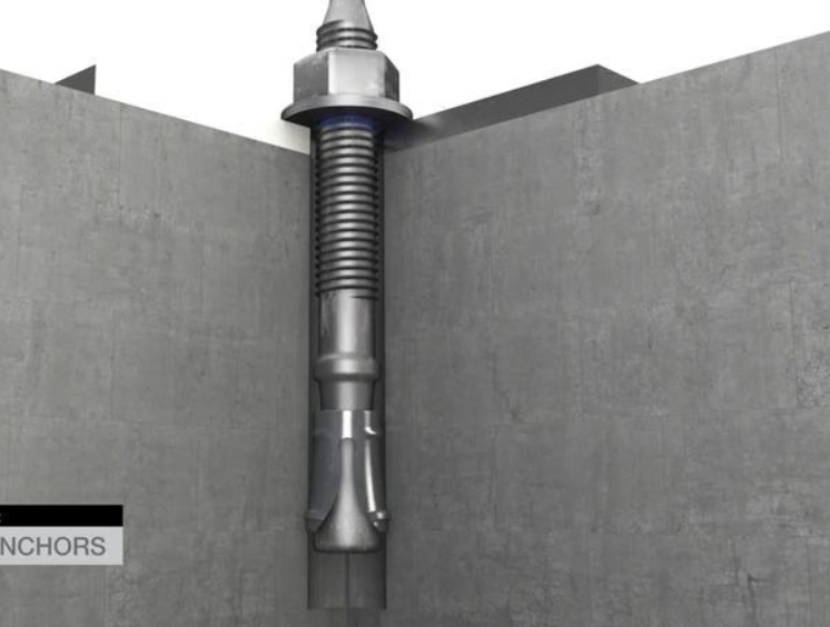

膨胀螺栓对于底孔的大小是有一定的要求的,否则是发挥不到其固定作用的。对于深度,一般要是膨胀螺栓的长度加5mm,这是防止有杂质落入孔内,螺栓不能完全打入。
& Y% K# U* O. j* N7 o4 a+ T0 {9 r2 D
( ~( D  k1 j0 f
! y. p" j; ]$ {; N" q
对于孔的大小,M6系列钻孔为8mm,M8系列钻孔直径为12mm,M10系列钻孔直径为13mm,M12系列钻孔直径为15mm,M16系列钻孔直径为20mm。
