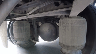

如果你在卡车后桥上看见一个大皮桶,那这种悬挂就是气囊悬挂。

气囊悬挂是以空气弹簧为弹性元件,通过在密闭的容器内充入压缩空气,以空气为弹性介质,利用空气的可压缩性,实现对车辆的减震。气囊的变形性相比钢板更加快速,因此相比钢板悬挂气囊悬挂的减震效果更好。良好的减震效果,使得其在运输一些玻璃和精密仪器时展现出众多的优点。
4 j6 T/ H) o. F# j2 T  ]8 `  b
$ S  W' H5 [% ]. E, i$ ]- a3 c
( ~. d, o0 W* K  u. m8 {
除此之外,装有气囊悬挂的汽车经过颠簸路段时,可以不减速或者小幅度减速就可以通过。这样汽车就不需要频繁的减速再加速到正常车速,众所周知,汽车加速的过程中会消耗更多的燃油,因此相对来说更省油。
: V! ?# l+ R( M- A
% [% I8 U$ X: c6 ]. n5 \
, r9 X% u% w- f
气囊悬挂拥有良好的减震性,可以避免底盘上各部件螺丝的松动,可以最大限度地减少底盘的损伤,使得卡车更加耐用。另外,装有气囊悬挂的汽车,可以通过ECAS系统调整气囊的高度,可以方便地对高度进行调整,以方便保持与不同月台的高度的一致性,方便货物的装卸。
" x; u, m6 M( @1 @1 G/ q
% a3 q) h! {+ x$ ~7 [% t
1 I5 \* v$ S6 j; ?
但是即便有如此多的优点,国内卡车却难以普及。其中一大部分原因是购车成本的增加,增加气囊悬挂的货车至少要多出2万元的成本,很多车主因为高出的价格而放弃选择气囊悬挂。另一方面,很多车主也会担心气囊的耐用性,大家对其还没有足够的信心。车主普遍认为主流的板簧悬挂稳定性更好。另外,国内货车的载重量太大,而气囊悬挂不能满足,这也是气囊悬挂无法普及的一个原因。
