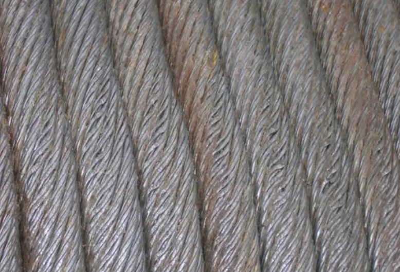

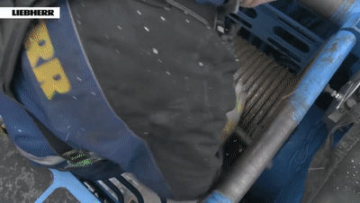

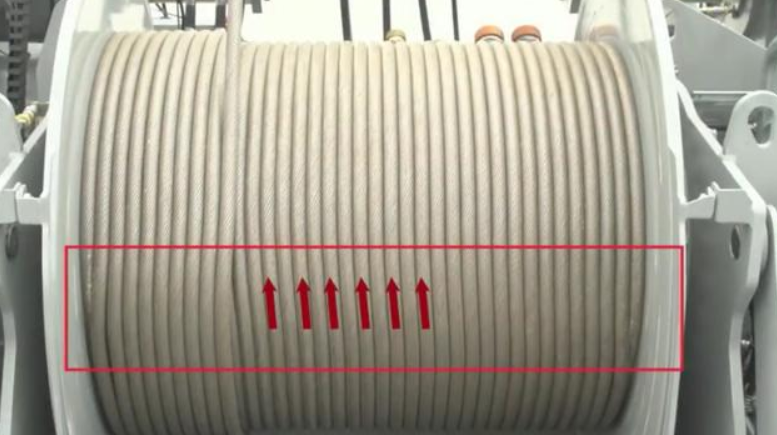

对于起重机来说,钢丝绳是非常重要的一个部件。绳索承受的最大压力往往在绞车的交叉区域。为了延长钢丝绳的使用寿命,往往过一段时间就会调整一次绳索以达到替换状态。
# D/ |# ~- C+ F7 D0 ~0 X8 \
, ?5 J7 g, Q% [8 ]6 U
就好比使用皮带一样,皮带长度一定,如果每次皮带扣都是扣在一个地方,这个地方就容易疲劳损坏,但是如果切掉一节,扣的位置就变了,这样可以让其他地方受力,使用的时间更长一些,钢丝绳也是如此。
. l( r4 T7 `2 G6 b- G; K: L: @, a6 n( X
  w3 U& K9 M2 T+ Y4 M0 @  w5 X9 a# g5 X% ?
一般给钢丝绳延寿操作需要几个小时的时间,这项工作可以在现场闲置的时间进行。
; C$ ~: |# z/ f8 c
7 q5 g+ [  B! o# v( r3 P  t$ b& j) J

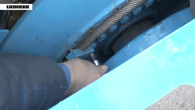

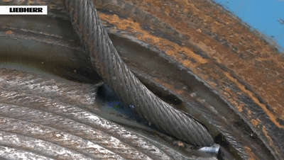

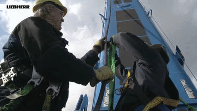

进行这项工作前,需要先将起重机的钩子放到地上,其卷绕机上的绳索完全放开。在释放绳索之前工人需要将绳索向下拉至合适的位置,然后将绳索夹固定在钢丝绳上。另一端则挂在卷绕机上,这样可以防止绳索在修复的过程中突然拉紧,造成人生事故。
, J& V, A' Z3 Z
8 K5 C, |) B1 F" @8 O8 w; l6 {
8 J# y! g# A: M, F' r8 G/ T
然后就可以将卷绕机滚筒上固定钢丝绳的地方松开,取下金属锁扣,使钢丝绳完全松开。此时就可以将要剪断的钢丝绳末端抽出来,为了安全起见,这项工作不应在起重机上进行,而是要递给下面的工人。

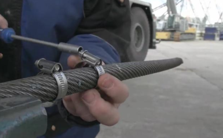

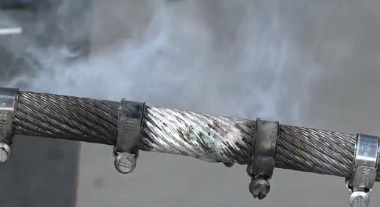

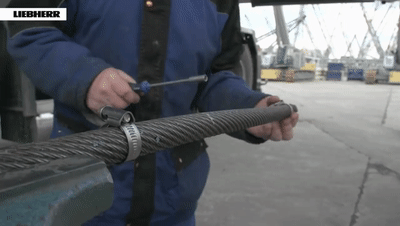

下面的工人在接到绳索之后,会在钢丝绳的末端做下标记,划出需要从末端切下的绳索长度,这个长度大约是钢丝绳直径的20倍左右长度,在相应位置坐上标记。
; s+ {# M# N, U6 ?) N# [
5 ~' l, X" s( l. r9 R/ ^) m
标记点的左右使用卡箍固定,左右各两个,卡箍之前的距离约为钢丝绳直径的4倍左右。这样绳索就不会突然崩开了。
! {  q3 E8 d# K
2 G6 L, N' R$ @

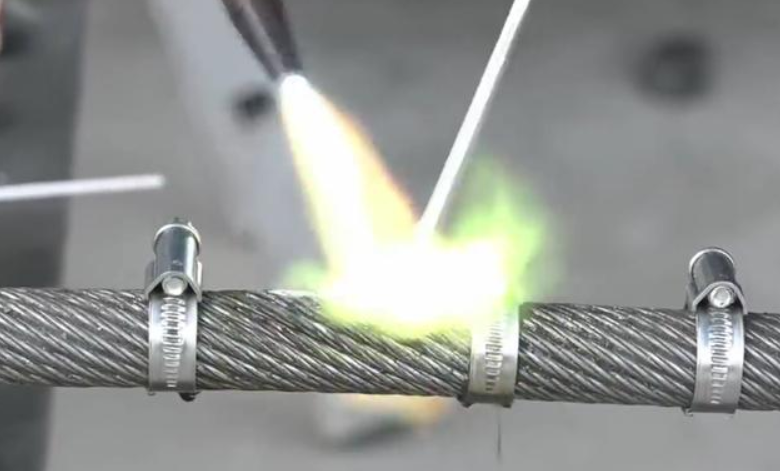

然后使用焊枪将焊剂融化在钢丝绳上,当融化合适程度后,将其在空气中冷却,切记不能使用水冷。

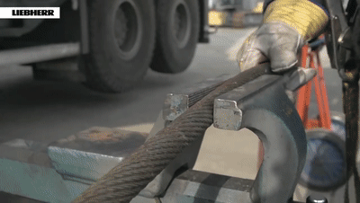

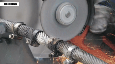

然后使用角磨机将钢丝绳切断,然后将断面边缘打磨平整圆滑。
$ j5 B4 y# b5 H( ?% a4 Z# ^! u
% T  ^# h4 ]. T8 _7 @
然后将卡箍拆下,并拆下之前设置的绳索固定装置。将末端固定在卷绕筒的固定点之后提升绳索,将绳索缠绕在卷绕机上。
7 a9 @# Z9 g4 }  v+ [3 t& h. m4 Y
) Y( n# G" l- m; U. ~
如此操作后,就可以使钢丝绳的使用寿命延长到很长了。
