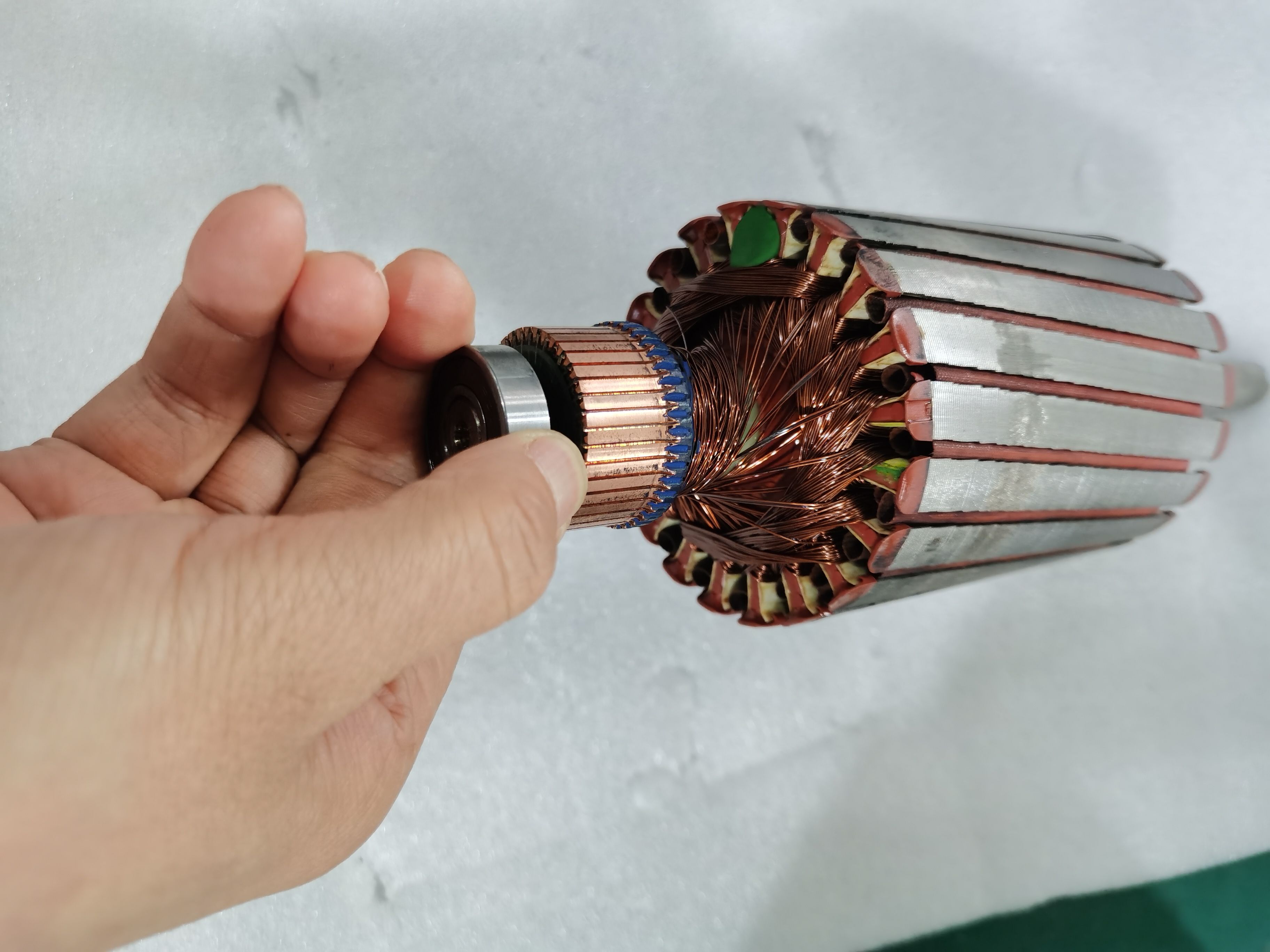

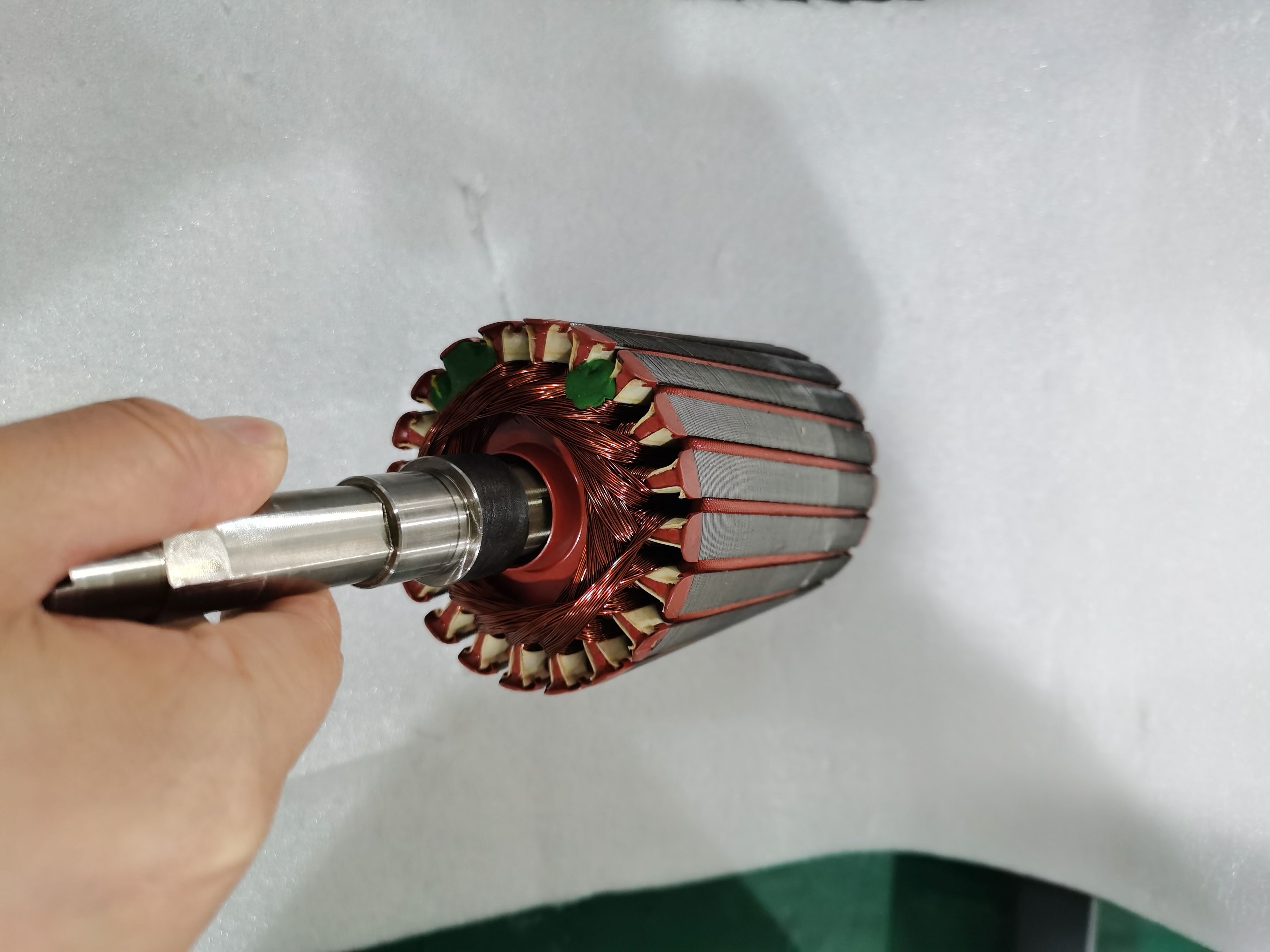

我们有一台机器运行了快10年,现在客户想进行大修,顺便把电机也做个维保,电机是直流电机。
电机拆开后,把拆下的定子,轴承,风扇,螺栓等零件做好了标记和状态,都收在一个维修的框内,大家也没有注意细节地方,但是,第二天突然维修人员发现电机转子上的动平衡泥掉了两个,也不好判断是这次维修过程中掉了还是电机厂家当初组装的时候就少了1块或者2块。
请问电机动平衡泥填充的工艺要求是什么?动平衡泥倒是可以买到。

发表于 2022-6-15 18:53:28 | 显示全部楼层
自己搞?有动平衡设备就行,要先测出差多少,不测量没。没有设备应该搞不定

 楼主| 发表于 2022-6-16 06:35:41 | 显示全部楼层
想拿出去做,但是,也想知道工艺要求,这样做完后,也能知道它的工艺是否正确?

发表于 2022-6-16 10:27:29 | 显示全部楼层
没有那么可怕!先拿到砂轮平衡架上看一下,说不定就是自己在吓自己。不平衡的话再做加减法,直到任意点都能停住为止。实在不行还可以外边找动平衡机搞一下了,一步步来。
 楼主| 发表于 2022-6-16 12:49:42 | 显示全部楼层
热青茶 发表于 2022-6-16 08:12
找电机厂动平衡机搞一下,去重的,不要配重。
去重不好去,这是旧电机。
 楼主| 发表于 2022-6-16 12:50:47 | 显示全部楼层
我们想知道填充动平衡泥的工艺和步骤,包括检测方法。
