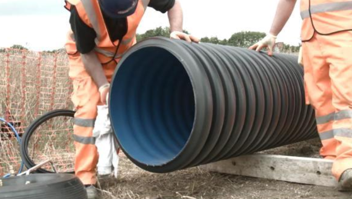

在早些年的时候,排水的管道一般使用混凝土管道比较多。因为钢筋混凝土管子刚度和使用年限都比较有优势,所以在一些市政道路上被广泛的应用。但是混凝土管缺点就是太笨重了,对如今追求速度的开发商来说,混凝土管不仅施工速度慢,还增加了不少施工成本。因此轻便的塑料波纹管很快成了很好的替代品。
3 w5 V8 F  _% j! p) A2 q2 Q
: s+ O- \- W8 q! q% {% v5 t
! f% {4 @' ^( m' n" H/ ]

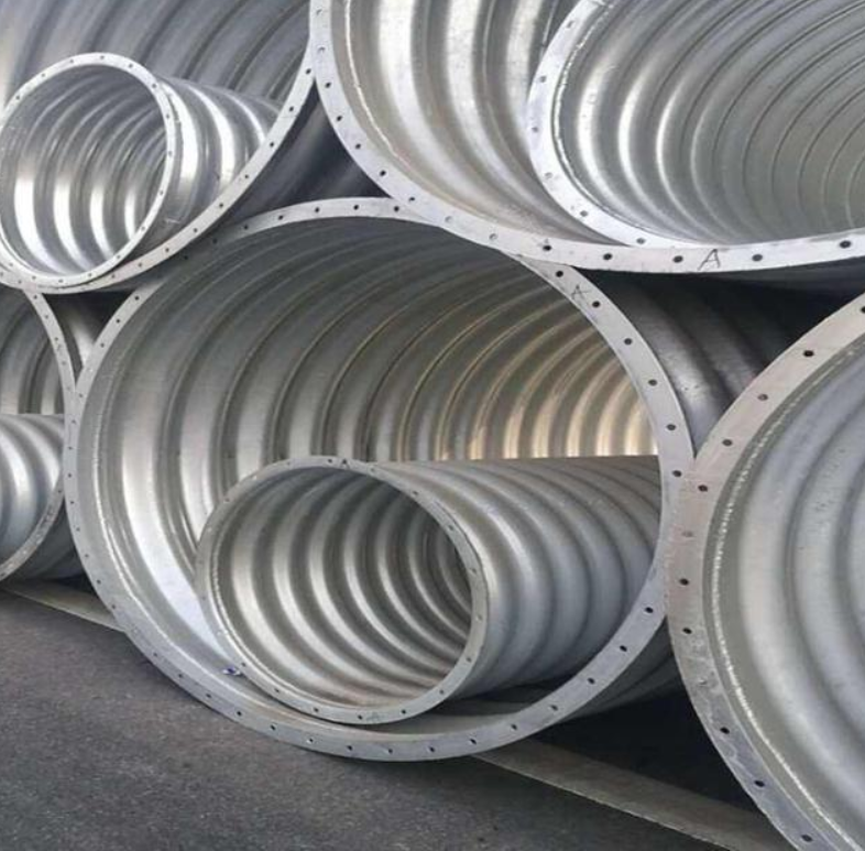

因为其表面呈波纹状,并且在凹槽处打有很多的小孔,所以称之为打孔波纹管。类似于这类的波纹管,其实我们并不陌生。比如洗衣机排水管,吸管等。除了塑料波纹管外,还有一种金属波纹管,一般用于换热设备中比较常见。

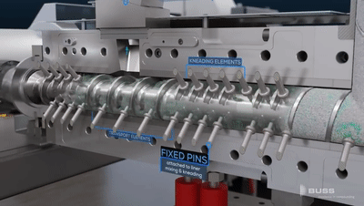

首先是准备原材料,这类管子一般都是用高密度聚乙烯加工成的,颗粒状的高密度聚乙烯材料与各类助剂混合在一起,进行充分的搅拌,以保证混合均匀。
+ ^8 h/ y; m3 O! Y2 ^! k1 ^
0 E+ e7 L" a- a" H# X1 u: ?0 d8 u
+ i, U2 Y, ~: @

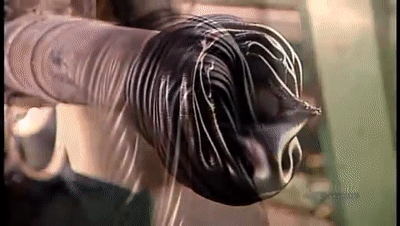

混合均匀的塑料颗粒被送到挤出机中,并在挤出机中别加热融化,最后变成黏稠的液体。
4 X7 \# N9 C8 F6 v+ E/ \

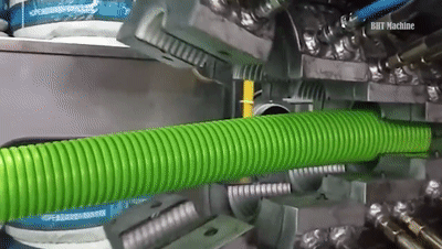

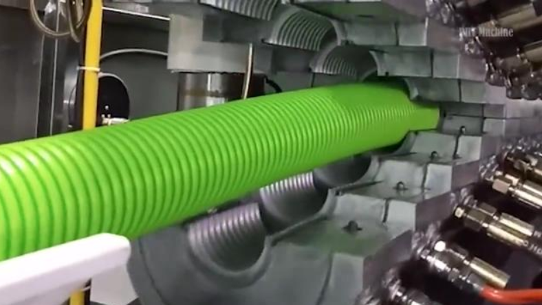

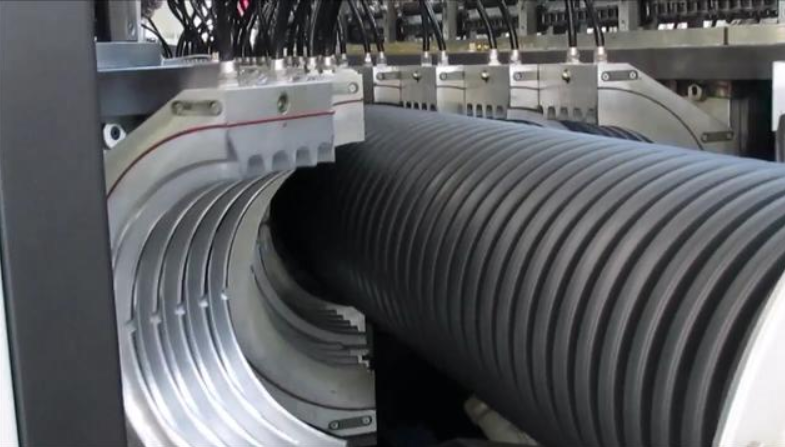

挤出机出来的黏稠液体随后被注入到模具中,很快,这些黏稠的液体就会填充满模具的纹路,模具中的水冷系统会使波纹管迅速硬化成型。不像其他零件的模具,波纹管模具是由若干个模块组成的,而且是一直运动着的,就像拉链一样,一直循环的打开和关闭。模具打开的时候就是脱模的时候,由此不断的生产出新的波纹管。
" ]% u$ e: z5 h- v. [; `

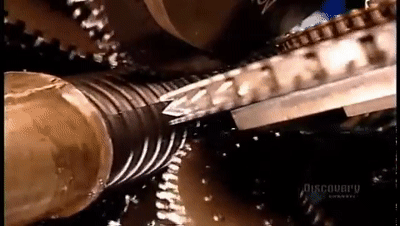

完全硬化后的波纹管就可以进行打孔了。打孔是通过几个带齿的圆盘直接碾压在波纹管表面,根据刺针的排列按一定的距离间隔打出孔。打过孔的波纹管可以作为渗透管,排水面积更大。
% R$ H8 U, N8 R7 I$ l( [
' ?% d5 r" I+ M- W
' R( G+ r( u/ x5 {

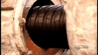

打完孔后,为了防止上面的孔被堵塞,在其表面会缠绕一层滤布,将其热压粘紧在波纹管表面。
9 c9 z; c" f) ~. e9 `: h# P
- y2 x2 Y6 r* l
3 m" U5 C5 R/ I

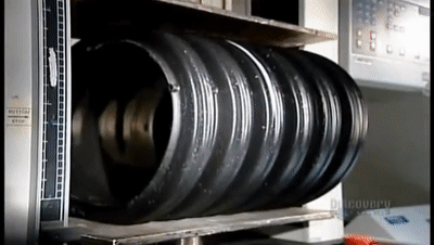

为了确保管子的质量,会对管子进行抽样检测,通过对其进行压缩,测试其可承受的压力范围。确保在使用时是不会被压缩变形。
