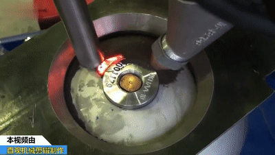

煤气罐通常都是使用高强度钢制成的,厚度通常在2.5mm左右。
( d5 Q- v3 D& E$ n: j9 |# ]3 `
. m# _( j! O, y- e1 ^7 F$ d) z

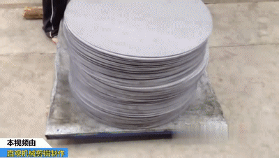

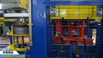

首先将原材料板冲压成圆盘状,圆盘的大小根据所需要的的罐体大小决定。
8 {, z2 j$ b6 K7 S8 E( Y* G
" A$ I- {/ e, K, B* d) w: N+ S
% h6 w) N5 @- J& f5 |! s8 Z

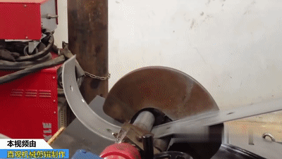

同时另一部分原材料会被冲压成罐体提手和管底的形状,然后会折弯成所需要的的圆环形状。
0 q  l  R: ?- `. H5 B
& A1 Y& [7 `1 r3 V5 C

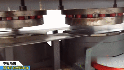

冲压出的圆盘利用冲压模具,将其冲压成圆筒状,形成煤气罐的罐体和上半截部分。
3 _* g0 x5 N. t* B$ d4 ?% z9 p
3 W0 S) t5 u& E; h

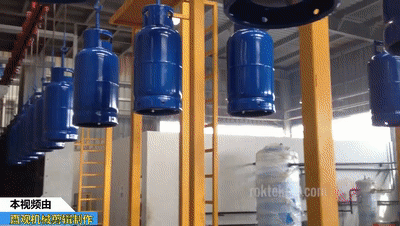

当个部分零件都被加工好后,接下来就是对各部分进行焊接。
顶部把手和上半部分筒体焊接到一块。
. l9 S: c* C! F2 x
! r, _1 a! D1 ^' `9 J" {, V" d
然后底座和下半部分筒体焊接到一块
9 N+ l8 Q8 o5 _  v* Q& \: Y& I0 |
) D, [+ |. z4 ]1 F) l5 u% I+ N$ {  k

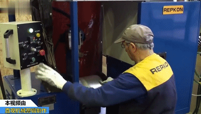

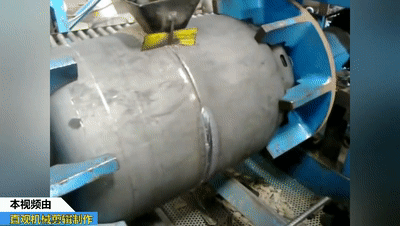

接下来就行环缝对接,利用自动焊机夹紧筒体,同时需要检查同心度,焊接完毕后要清理掉焊渣等。
) X) B: p3 A  ~; I( l7 [+ M
* u  f0 x  q/ y4 p! m) y

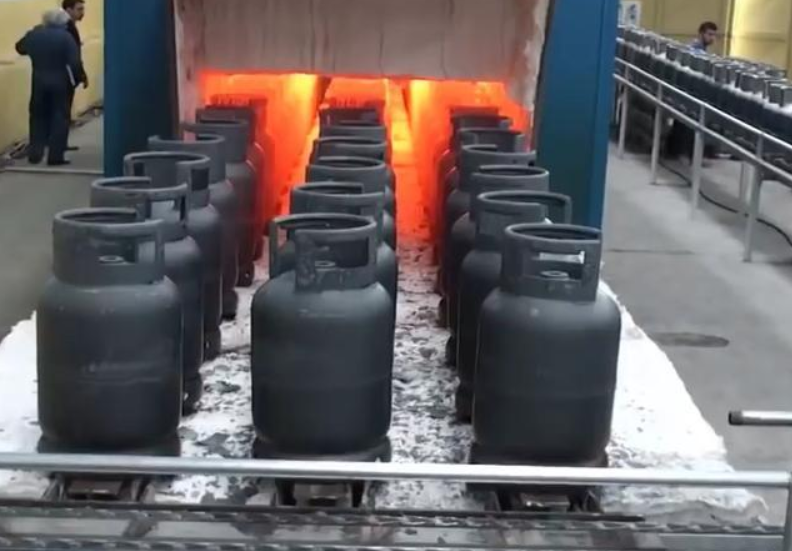

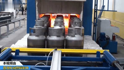

焊接完成的煤气罐要经过热处理
- S- B! Z+ s. u1 [1 `  q
/ z  s2 o4 x/ Q( w4 `- O
然后还需要进行酸洗钝化,以增加抗氧化的能力
  J0 Y: Q; [% T1 Q* e* e
: T9 n' P6 Z2 a# v

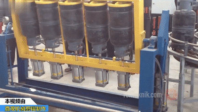

最后进行批次的打印和气密性的试验
2 U' v6 z/ j% ^' i" Q' u
" U: k! G# O. I2 N  u
通过检查合格的产品就可以流向市场了
  y& I+ ^6 V* W; U/ V  w- H4 R4 ~" e# Y

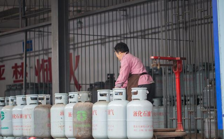

煤气罐的使用已经有了标准的规范,经过专业技术人员对大量的煤气罐事故案例分析和试验,煤气罐的安全期限为15年,而且中间还要定期检验才能保证安全。因此大家在家庭生活中使用时,应当注意检查并按规范操作,才能避免事故的发生。

这个气密性检测是什么原理?

|大白小白发表于 06-15 20:13这个气密性检测是什么原理?
看起来像是在抽真空,用真空度来评价气密性

我去过气站,那里的工人都是暴力操作
