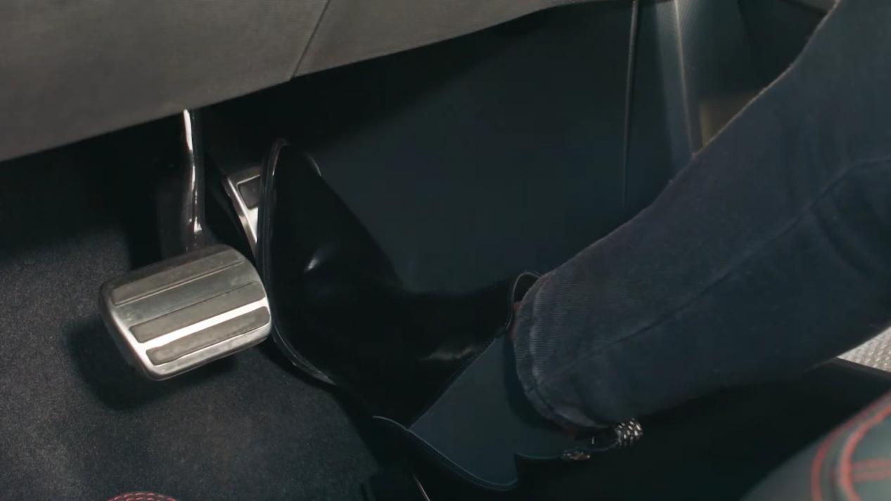

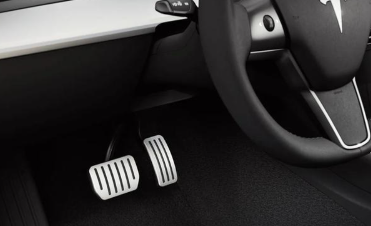

而所谓的单踏板模式其实并不是只安装了一个踏板,安装的其实还是两个踏板,一个刹车,一个油门。不过,一般情况下,只需要使用一个踏板就能控制汽车的运动和刹车。单踏板模式就是只需要操控油门踏板,踩下去就是加速,松开就会刹车。而旁边的刹车踏板在紧急制动的情况下会用到。

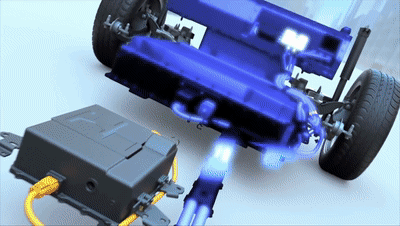

那么为什么要设置这样一个单踏板模式呢?其实这就涉及到了能量回收问题。电动汽车的续航问题一直是一个诟病,如何提高电动汽车的续航能力一直是各个车企的研发重点。在这个大背景下,能量回收的方式就被提了出来,因此也就出现了单踏板模式。在单踏板模式下,松开油门踏板,会有明显的减速,这是因为电动汽车的再生制动系统在工作,驱动电机拖滞汽车运动,转化为电能存储起来。这样汽车即达到了减速效果,同时又回收了能量,提高了汽车的续航能力。如果你开一段下坡的路,续航里程可能还会提升。

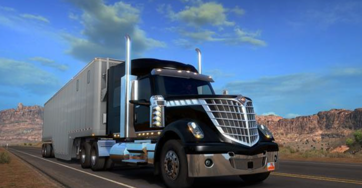

其实在新能源汽车出现之前,类似单踏板模式的场景也有极少的应用,一般不在日常路况使用。在极少数自动挡重卡上,启动此功能后,踩油门就是加速,松开油门就会接通排气制动,使车辆停下。这一般用在拥挤的上下坡道路上,减少司机在两个踏板上切换的动作,减少切换时的迟滞,更加安全。
