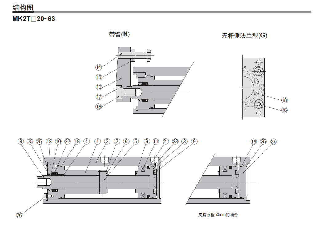

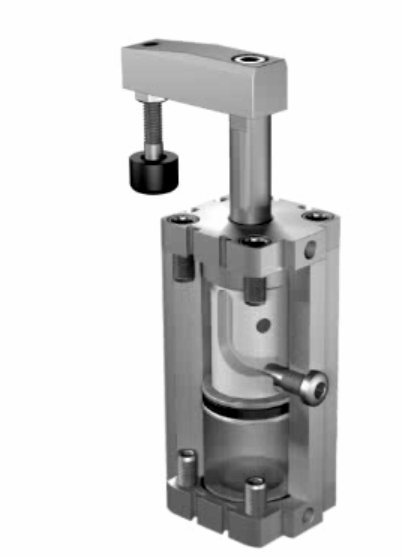

旋转下压气缸的结构
 楼主| 发表于 2022-6-9 09:17:03 | 显示全部楼层
是这个?
发表于 2022-6-9 09:29:08 | 显示全部楼层
活塞上开凹槽,然后有一个导向螺栓
感谢!!!  发表于 2022-6-9 10:07
发表于 2022-6-9 09:36:52 | 显示全部楼层
样本上有,很详细
