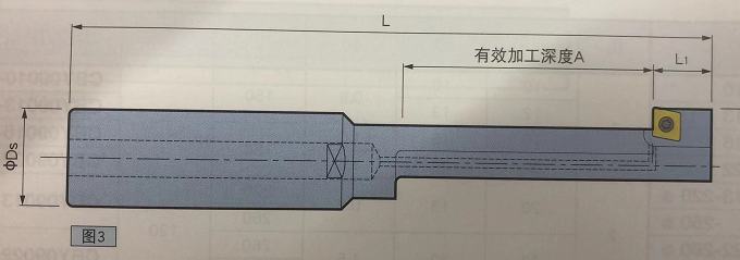

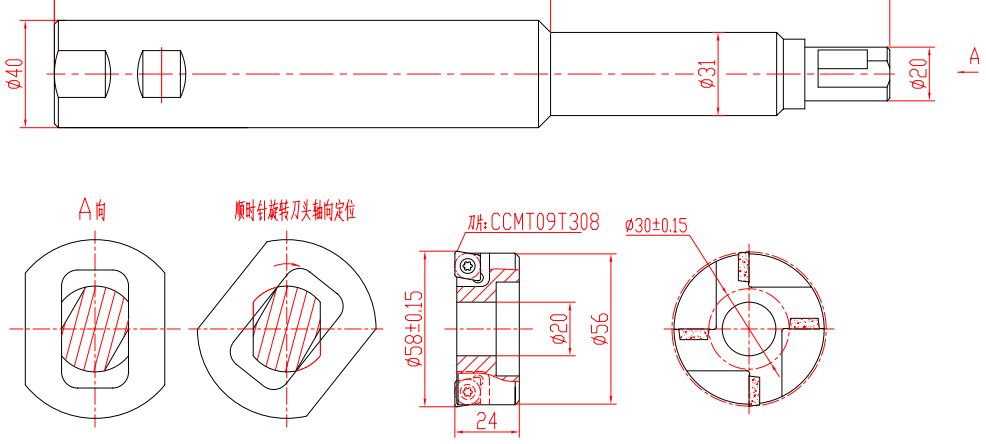

加工中经常会遇到反锪部分,通常情况下我们都会自制刀杆,然后插一根白钢刀方加工,此种方式加工效率比较低,寿命也不太好。目前有些厂家有一种标准刀具如图1和图2,优点:是标准产品,寿命好,而且图二的那种结构可以通过机床主轴的正反转来控制刀片座的打开和关闭,可以避免刀片座的干涉,使刀杆顺利通过小孔进行加工。但是其缺点也很明显,首先,价格昂贵;另外,加工尺寸受限,尤其是反锪尺寸与小孔尺寸相差较多时,无法加工。之后我们做的非标刀杆如图3,由于是分体式设计,不存在干涉问题,不需要螺栓紧固,拆卸非常方便,而且加工范围也大很多,关键价格还不贵大家遇到类似的反锪加工时可以参考。

图1
图1

图3
图3
