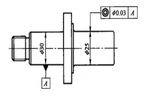

发表于 2022-6-10 09:25:01 | 显示全部楼层
cheng171 发表于 2022-6-6 16:47
轴的同轴度?是和轴承座吗?
图上这种公差标过了嘛?还有轴热处理后要校直,必要的时候可以磨一下外圆,轴承座也要热处理保证刚度
发表于 2022-6-10 16:30:46 | 显示全部楼层
角接触轴承的支持跨距不是100,不知道你们怎么算的35倍
