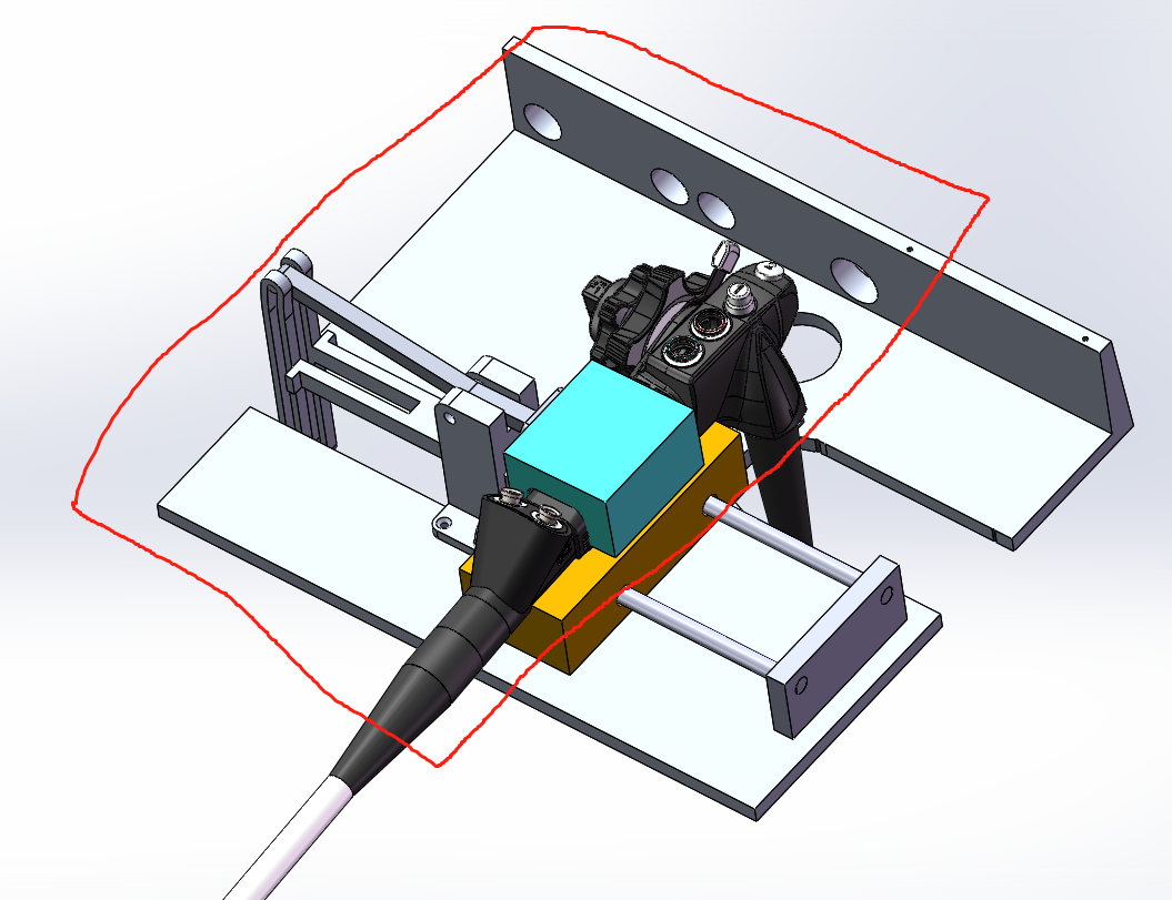

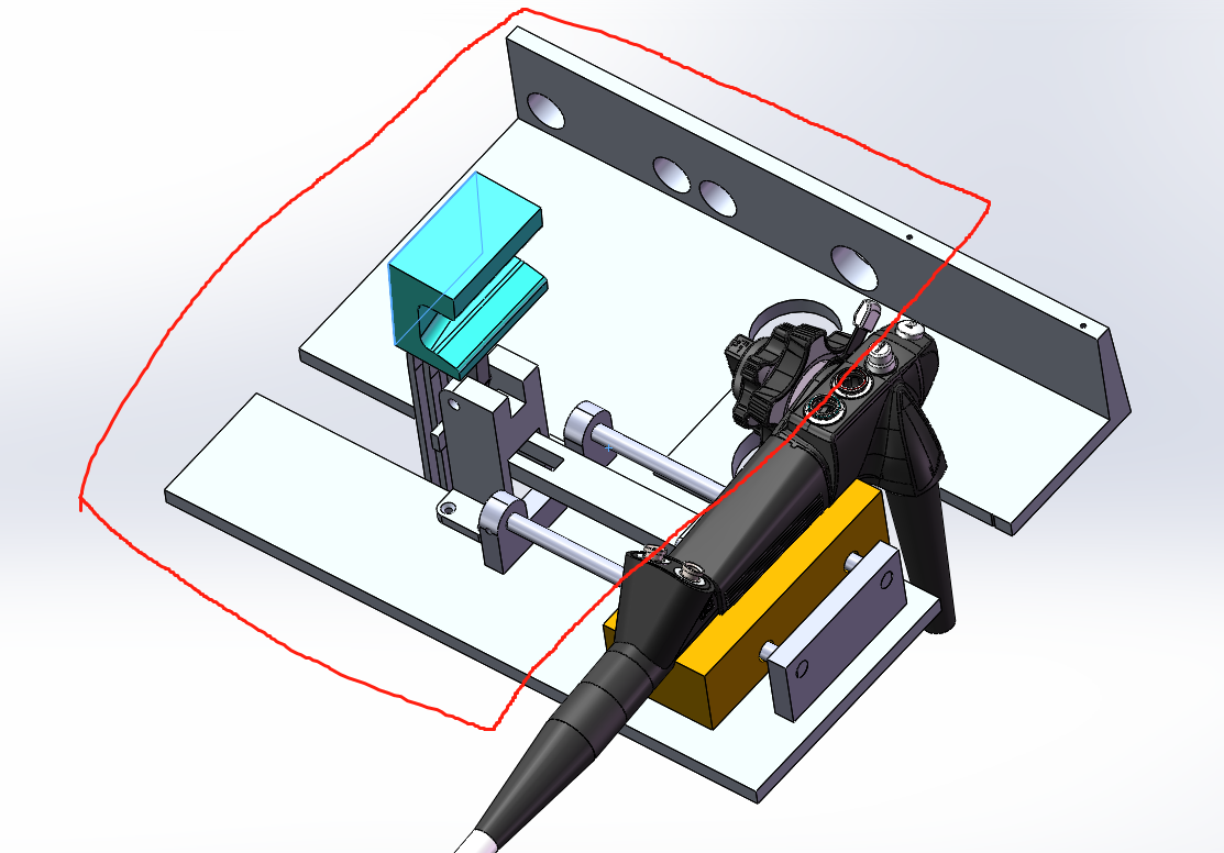

大家好,设计优化有一些问题像大家请教:
需求:我们设计了一个胃镜机器人,需要做到快装快拆胃镜,配图里面红色部分是后续安装的外壳。需要做到一个底托从外壳中伸出,放上胃镜,再一推把他卡回到外壳内部,胃镜附近会有按钮进行自动按压等功能。
目前设计:如两张图所示,为拉开安装时和收进壳体内部的两种状态。
目前问题:用磁铁吸引的方式不牢靠,同时底托和上压块为了胃镜形状需要手工修整才能刚好嵌入,整体结构偏大(因为作为负载,重量越轻越好)。
优化方案:最简单的就是在上压块和底托上加上硅胶垫,再用那种铝箱的卡扣固定,但是重量体积小不了。
不知道有没有更好的快装快拆结构,可以不用连杆,能做到需求的功能?
拉开安装时
拉开安装时
收进时
收进时

发表于 2022-6-1 10:51:06 | 显示全部楼层
不知道你这个稳定性要求如何,我看到描述第一个想法是螃蟹夹子那个样子的东西,中间可以用弹簧顶开夹子,安装的时候拿着胃镜向下压缩弹簧顺便就把夹子压紧了,防止夹子松开也可以加一个弹簧销,这种结构我记得见过。

 楼主| 发表于 2022-6-1 10:55:03 | 显示全部楼层
syzfljmm 发表于 2022-6-1 10:51
不知道你这个稳定性要求如何,我看到描述第一个想法是螃蟹夹子那个样子的东西,中间可以用弹簧顶开夹子,安 ...
嗯,理解这个意思,相当于是螃蟹夹钳类似的结构,内侧有一个压簧,在闭合时候能够预顶开,当锁紧的卡扣松开时就自动弹开了,感觉关键点事弹簧位置不能和内镜干涉,我自己考虑下,多谢多谢。
发表于 2022-6-1 12:24:21 | 显示全部楼层
2楼建议是可取的,可以朝此方向考虑,夹持器张开程度不需过大,只要取放自如,图示90°开角就显大了,增加了结构复杂性。
 楼主| 发表于 2022-6-1 13:13:03 | 显示全部楼层
百度虎威 发表于 2022-6-1 12:24
2楼建议是可取的,可以朝此方向考虑,夹持器张开程度不需过大,只要取放自如,图示90°开角就显大了,增加 ...
确实,多余的安装空间,变相的增大了结构尺寸,我正在按照二楼的思路在设计。

发表于 2022-6-1 16:30:31 | 显示全部楼层
|蓝胖1992发表于 06-01 10:55<br>嗯,理解这个意思,相当于是螃蟹夹钳类似的结构,内侧有一个压簧,在闭合时候能够预顶开,当锁紧的卡扣松开时就自动弹开了,感觉关键点事弹簧位置不能和内镜干涉,我自己考虑下,多谢多谢。<br>
弹簧装在夹子下面,应该不会干涉胃镜
